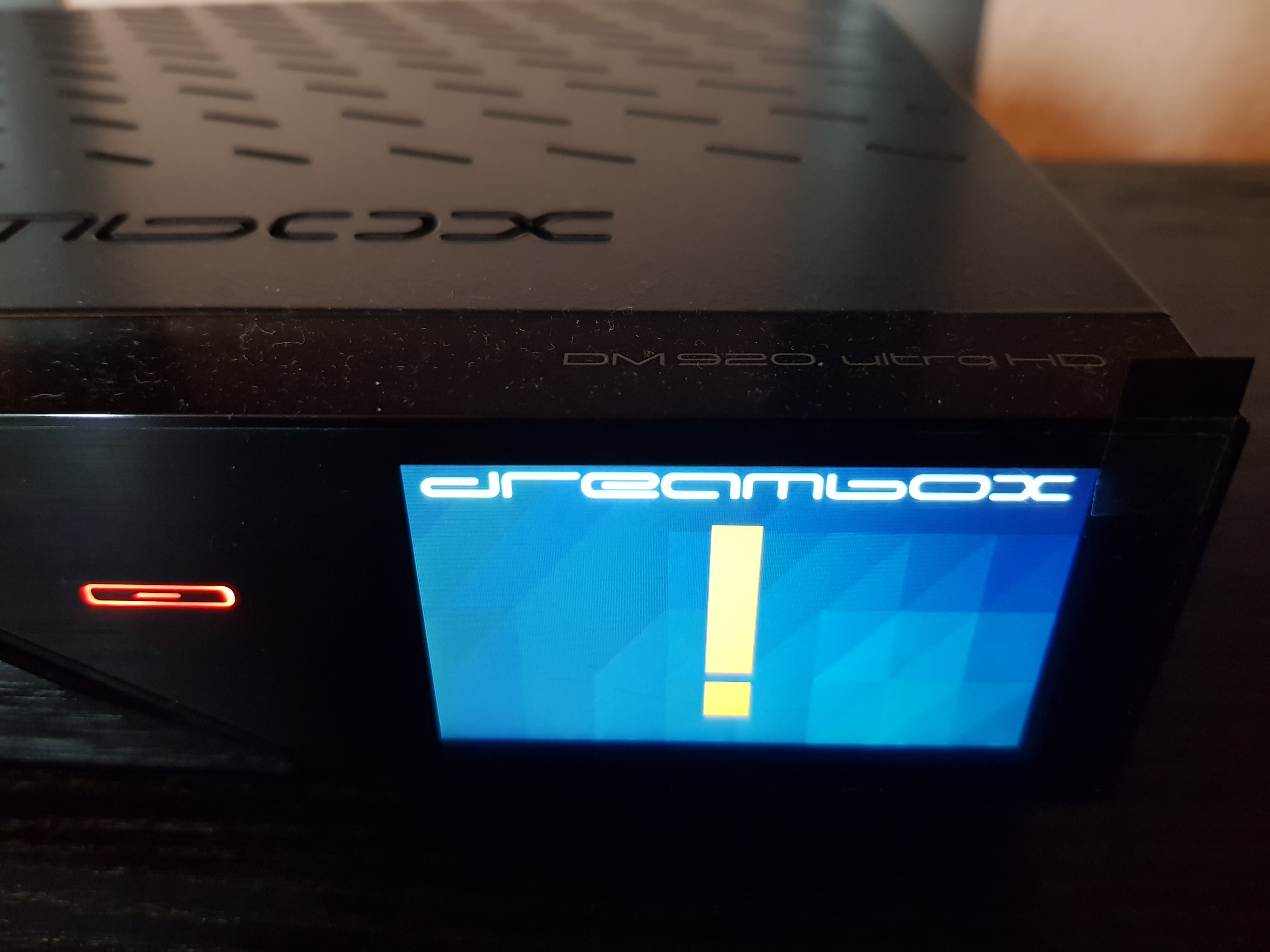

      Heute morgen fand ich mein Dm920 mit ein Gelbes Ausrufezeichen auf dem Display
      und wenn ich die box ins Rescue Mode Boote

    • Habe heute eine dm920 komplt. eingerichtet, leider hat dann ein unpassender Skin einen Dauer-Green-Screnn verursacht.
      Mehrere BackUps hatte ich bereits auf den PC gesichert.
      Mein Problem:
      Komme nun nicht mehr in den Rescue-Modus.
      E/A-Schalter und Finger auf Display springt immerzu in den Normalstart mit Dauer-Green-Screnn.
      Wie könnt ich noch in den Flash-Modus kommen ?

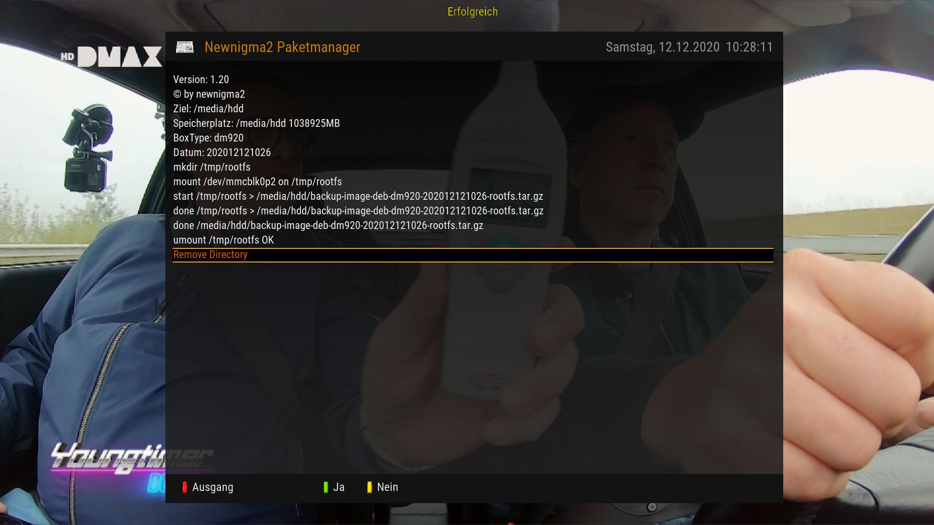

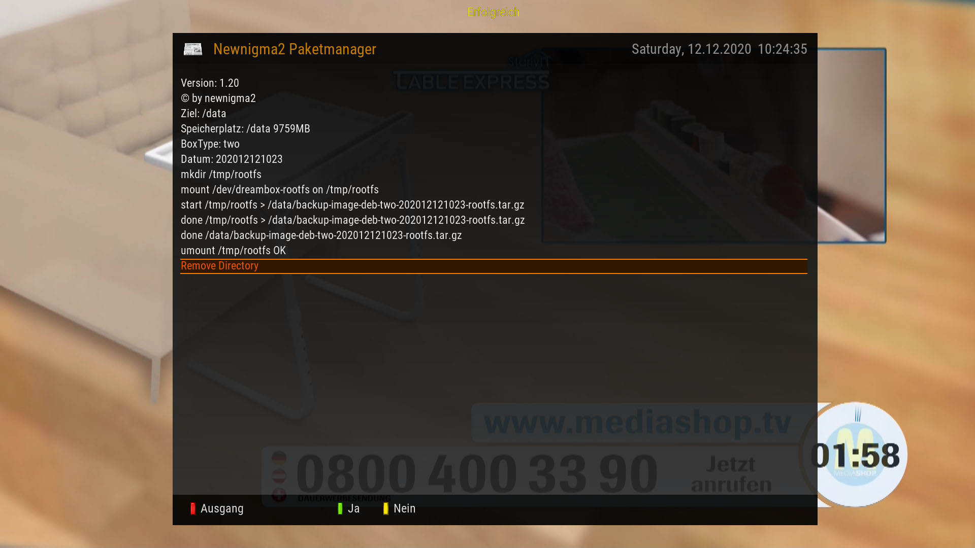

      Das ist interessant. Bei unserem Backup kann man gar keine andere Kompression einstellen und sowohl auf der Two, als auch auf der 920 wird das Backup ohne Fehler erstellt:
      Was auch immer du da machst, hat vermutlich wenig damit zu tun was in der Anleitung zum Image beschrieben ist.
