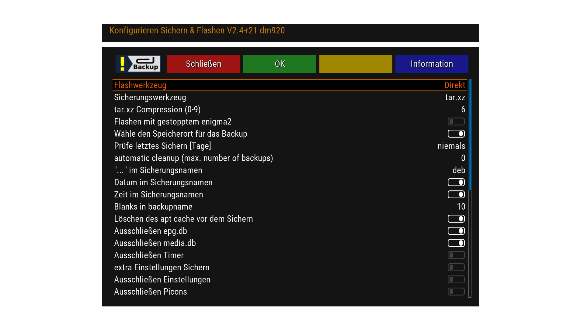

aktiviere mal Flaschen mit gestopptem enigma2, hilft auch weiter

Eigentlich ist interessant wie das backup komprimiert wird und wie groß es dann war, weil das steuert wie viel Memory beim Extrahieren zum Flashen verwendet wird, und wenn es dabei eng wird und es abbricht hilft dann wirklich meistens nur mehr das e2 beim Flashen zu stoppen.
Die Einstellung ist auch nicht umsonst im Plugin ... -

Saletti allerseits
Ich hatte heute auch gerade die Erfahrung gemacht, dass dbackup während des Flash Vorganges nach 23s hängen blieb.
Gemäss dbackup.log liegt das Problem bei irgendwelchen nichtexistierenden Verzeichnissen.
Darf ich euch das Log zur Durchsicht mal anhängen?
Ich danke herzlich für eure Inputs.
Ralph -
Ist deine Version von dBackup auch aktuell?
Version 2.4-r21
Auf ein komplettes Update wollte ich eigentlich verzichten, da dann VideoDB nicht mehr läuft. -

Ok, diese habe ich jetzt auch installiert. Funktioniert leider ebensowenig.
Blöde Frage: Kann ich dbackup überhaupt auf einem Merlin Image nutzen?
Ich schaue dann heute Abend noch rein, muss jetzt los. Danke schon mal. -
grundsätzlich ja - aber wenn dBackup Version und Enigma2 Version nicht zusammenpassen
dBackup wird auf sourceforge.net/ supportet - immer nur die aktuellen Versionen
Flashen kann man btw. auch über Web Interface -
