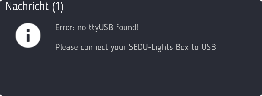

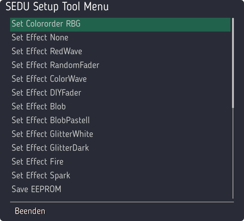

      Mit dem Plugin kann man jetzt die Farbreihenfolge RBG wählen und mit Save EEPROM speichern.
      Weiterhin sind alle Effekte wählbar, entweder kurzzeitig, bis man Stromlos macht oder Enigmalight startet.
      Man kann den Effekt den man haben möchte auch speichern, dann wird der immer angezeigt wenn Enigmalight aus ist.
      Benötigt wird für das Plugin, python und python-pyserial.
