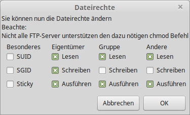

    • @CyberBobFRA
      pclin schrieb:
      Hat man enigmalight schon installiert kann man sich diese am besten per FTP sichern, werden aber auch nicht bei der Installation des .ipküberschrieben.
      Entweder sind die in /usr/bin oder in /home/elight-addons zu finden.
      Man kann sich auch ein älteres enigmalight das zur verwendeten Box und OE passt besorgen und das mit P7ZIP (7-zip) entpacken.
      Dann mit FTP in die entspechenden Ordner hochladen.
      Du benötigst also neben meinem Plugin (all) noch die passende Binary für deine Box.
      Also wenn du kein enigmalight für deine Box hast nach enigmalight dm800se googlen.
      Das Paket herunterladen und entweder installieren oder entpacken.
      Wenn du es installiert hast per FTP den Ordner /home/elight-addons und in /usr/bin/enigmalight auf deinen PC sichern.
      Das Enigmalight dann wieder deinstallieren.
      Wenn du es entpackt hast hast du die Dateien /home/elight-addons und in /usr/bin/enigmalight auch auf dem PC.
      Mein Paket mit dem Plugin (.all) installueren.
      Per FTP (filezilla) wieder in die entsprechenden Ordner (/home/elight-addons und in /usr/bin/enigmalight) auf die Box hochladen.
      Jetzt noch die Rechte anpassen damit die enigmalight Binary auch ausgeführt werden kann.
      Das kann man auch mit filezilla machen.
      Rechts Klick auf enigmalight und dann File Attributes entweder gibt man 755 an oder wie im Screenshot.
      gruß pclin
