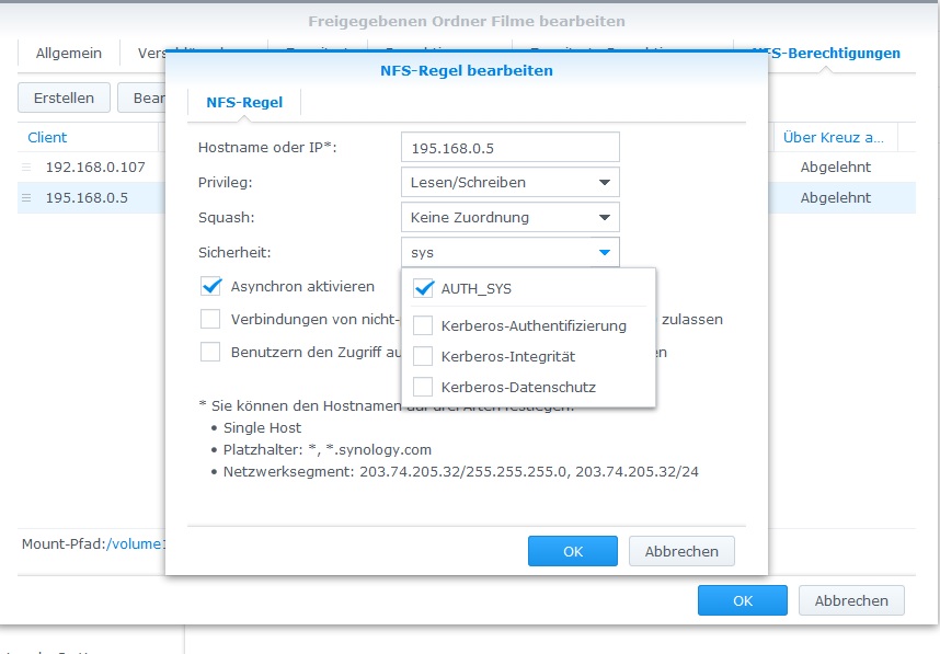

      Wo ich allerding noch ein Problem sehe bzw habe ist "wie der Ordner freigegeben ist: ro oder rw, sync oder async, tcp oder udp" und bei meiner DM900 Netzwerkfreigabe/Freigabeoptionen kann ich nichts angeben, von wegen "ro,rw..."
      Wie bitte kann ich das bei meiner Synology rausfinden? Beigefügt mal mein Auswahlmenü der Synology NFS Einstellungen, was wäre hier zu empfehlem?

    • Kannst du mal die Ausgaben der Befehle unter Punkt 2 im 1. Post der verlinkten Anleitung posten?
      Der Screenshot ist schön, hilft aber in dem Fall nicht wirklich weiter

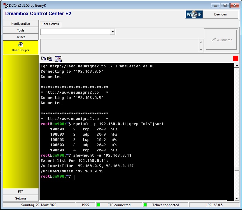

      Meinst Du das?
    • die Ausgabe von exportfs -v am NAS ausgeführt wäre gut
      Welche IP hat die Box?
      Die Ordner Filme und Musik kannst du so unmöglich auf der dm900 gleichzeitig mounten ...
      Der Inhalt der /etc/fstab der box wäre wie gesagt interessant - zumindest der Teil mit den Netzwerkmounts
      grep "nfs\|cifs" /etc/fstab
      Ich lege auch dir Nahe putty.exe zu verwenden. Damit kannst du den gewünschten Text in der Konsole mit gedrückter linker Maustaste markieren=kopiert und dann hier als CODE mit [Strg]+[V] einfügen. (Icon </> im Foren Editor)

    • So, jetzt kam ich endlich mit Putty auf das Synology Nas, hier die Freigaben:
      1. root@Synology1:~# sudo exportfs -v
      2. /volume1/Musik 192.168.0.15(ro,async,root_squash,all_squash,no_subtree_check,in secure_locks,anonuid=1024,anongid=100,sec=sys,ro,root_squash,all_squash)
      3. /volume1/Filme 195.168.0.5(rw,no_root_squash,no_subtree_check,insecure_locks,an onuid=1025,anongid=100,sec=sys,rw,no_root_squash,no_all_squash)
      4. /volume1/Filme 192.168.0.117(rw,async,no_root_squash,no_subtree_check,insecure_ locks,anonuid=1025,anongid=100,sec=sys,rw,no_root_squash,no_all_squash)
