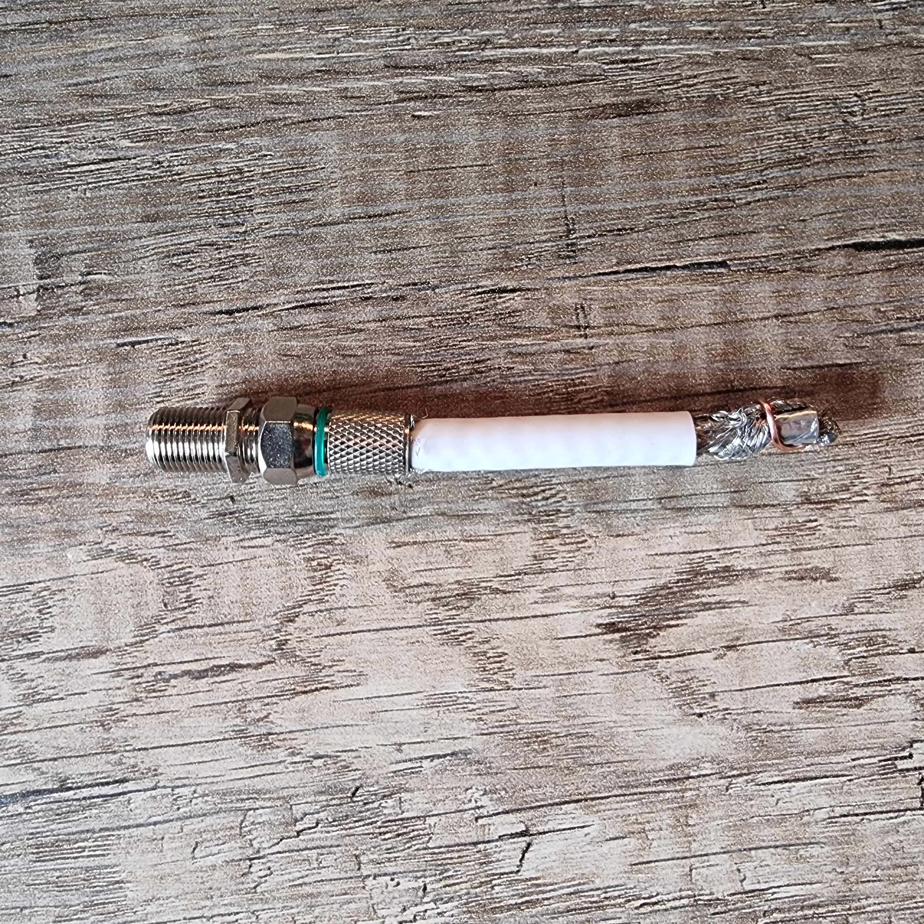

      Da ich nur 3 von 5 Sat-Dosen nutzen möchte, muss ich jetzt nur noch rauskriegen, welche Leitung wohin gehört.
      Hat vielleicht jemand eine Idee, wie man das am einfachsten lösen kann?
    • eine seite kurzschliessen ( z.B. an der Dose) und auf der anderen Seite ( vor dem Splitter) auf durchgang testen eventuell mit Digitalmultimeter z.B. ? Dazu die vorhandenen Dosen halt ausbauen. Reihe nach dann die vorhandenen Dosen abklappern.
      Ohne Ausbau der dose halt da so nen 75Ohm widerstand draufmachen auf den Schraubanschluß der Dose und mit dem Multimeter halt den Widerstand messen.
    • Danke für den Tipp.
      An den Kabeln, die an den Receivern angeschlossen werden habe ich meine "Krücke" angeschraubt und am anderen Ende der Leitung habe ich mit einem Multimeter den Durchgang gemessen. Pipton = Treffer.
      Meine Krücke = Aussengeflecht mit Innenader verdrillt + Kupplungstück.
