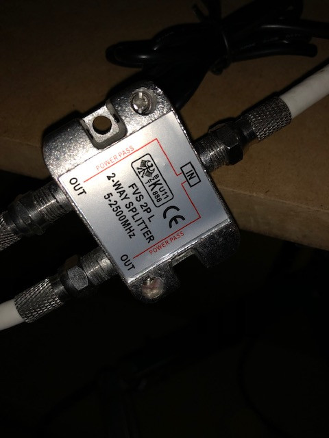

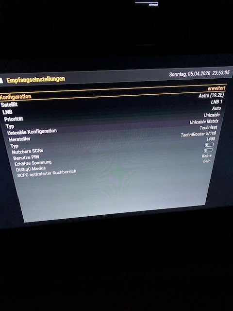

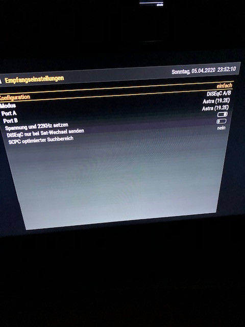

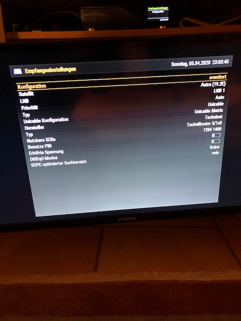

      Im Anhang Fotos von den Tunereinstellungen und dem Y-Abzweig.
      Der Abzweig ist immer noch derselbe wie vor der unicable Umstellung ,
      gibt es da Unterschiede ?

    • 1. Screenshots erstellen und im Board posten
      2. Der Splitter für unicable sollte vorzugsweise diodenentkoppelt sein.
      Hast du jetzt wirklich 2 FBC Tuner ( 2x2 Anschlüsse ) in der Dreambox ? Oder nur 2 Anschlüsse ?
      Du hast aktuell nur 2 scr dem einen Tuner Eingang zugewiesen. Wie sind die anderen Tuner Einstellungen ?
      Welche scr Frequenzen kannst du überhaupt verwenden ( stellt dir die unicable Hardware ) ?
    • Screenshot hatte ich doch angehängt
      Stimmt ist nur 1 FBC-Tuner, sind dann aber doch 2 Tuner und müsste doch auch damit mehr gehen oder ?
      die Einstellungen der Tuner sind soweit identisch
      allerdings Tuner 1 SCR 1284 und 1400, der andere nur SCR 1400

    • Unicableanschluss bei nur einem FBC Tuner , wird nur eine Leitung angeschlossen und dieser Tuner wird dann mit allen möglichen SCRs belegt. Der Andere wird deaktiviert.
      So wie du es hast geht es nicht. Außerdem darf auch nur jeder SCR 1x verwendet werden, sofern diese vom selben Anschluss kommt ( unicable Multischalter / Lnb ).
      Und mischbetrieb auf einer Leitung geht auch nicht ( unicable + legacy )
    • Pro SCR wird ein Transponder empfangen, bei zwei SCRs also mindestens zwei Sender parallel.
      Eine SCR darf nur EINMAL vergeben werden. Du hast deiner Aussage nach 1400 mehrfach vergeben. Das führt zwangsläufig zu Fehlern.
      Schließe das Kabel an A1 an, weise diesem Tuner alle (max. acht) verfügbaren SCRs zu, deaktiviere A2. Wenn du wirklich nur zwei SCRs zur Verfügung hast, ist ein FBC-Tuner recht witzlos.
      Screenshots bitte so erstellen: Screenshots erstellen und im Board posten

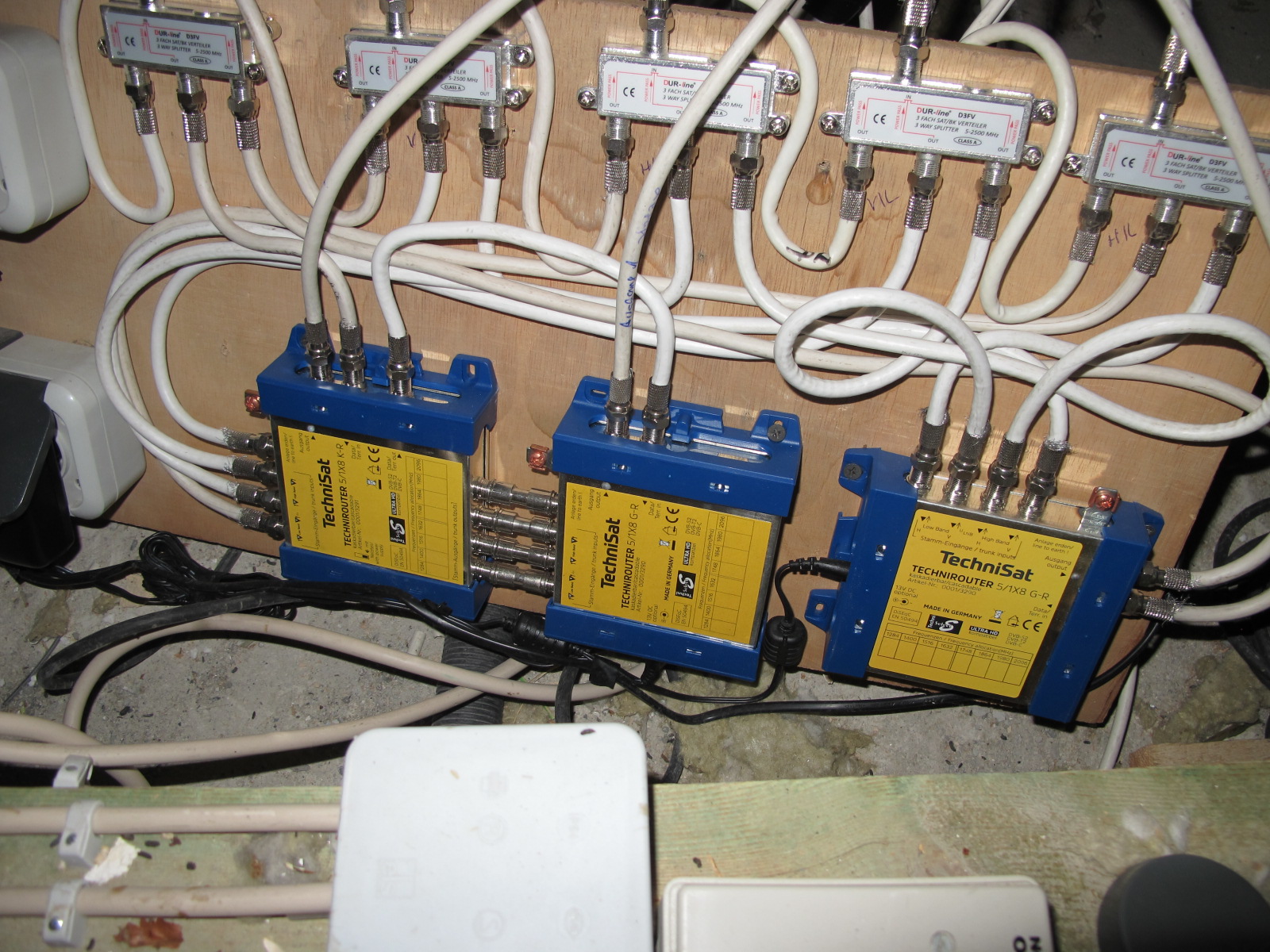

      Hier noch ein Anhang von der Anlage für 3 Parteien.

    • rocket1169 schrieb:
      Die Installationsfirma hatte zwar Ahnung vom Antennenbau
      wenn ich mir das Bild anschaue bezweifle ich das ab schon ....
      Z.B. Potentialausgleich ist da wohl auch nicht bekannt . Wird aber oft so gemacht, da es weniger Arbeit ist :) . Nach evtl. Blitzschutz ( falls Satschüssel auf dem Dach ) frag ich erst garnicht.
      Aber nach Vorschrift ist die Anlage nicht.
      Vielleicht haben die ihn ja auch versteckt eingebaut :D .
      Ansonsten gehe so vor, wie joey es dir geschrieben hat.
      Dieser Beitrag wurde bereits 1 mal editiert, zuletzt von Mausi ()

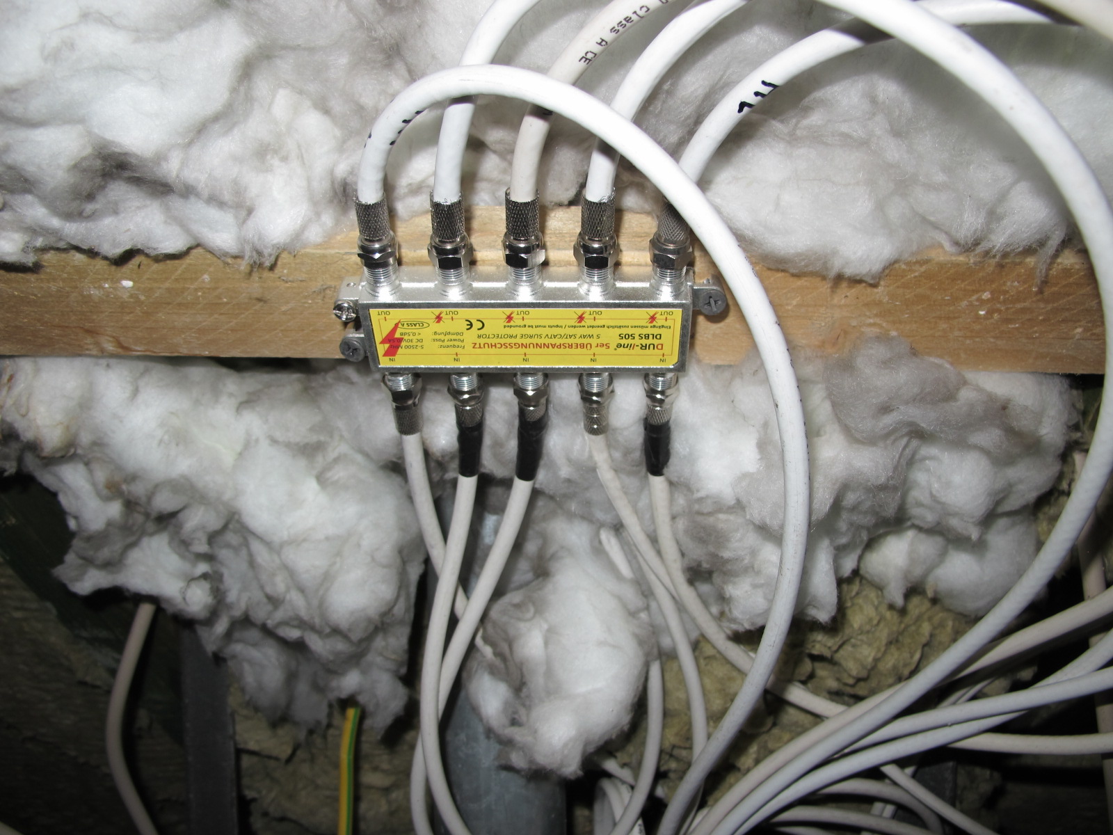

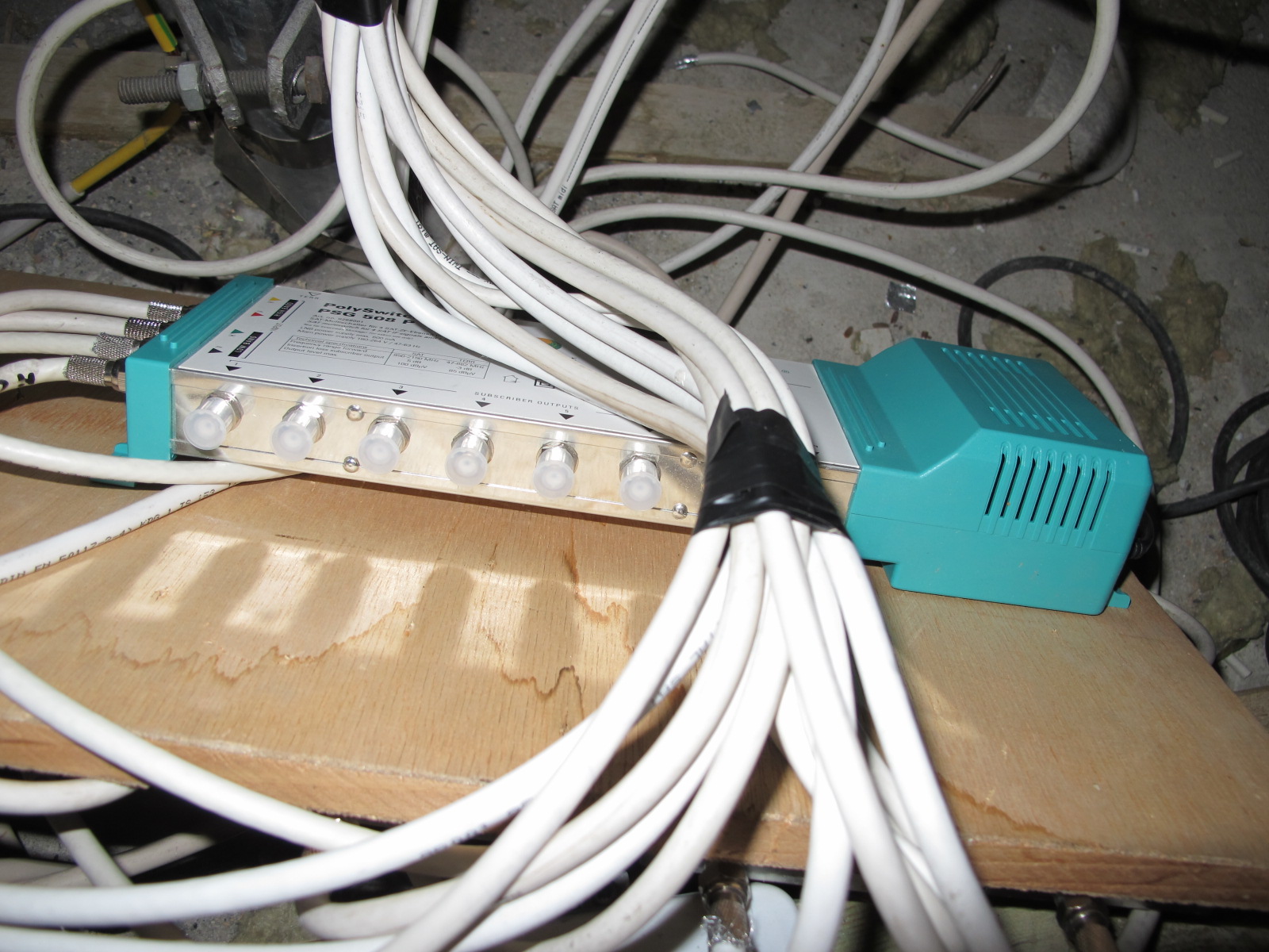

      Im Anhang noch ein Foto vom "versteckten" Überspannungsschutz ;)

    • Ein 2. Tuner bringt dir hier nichts.
      Du hast doch bereits beim Tuner A1 2 SCR Frequenzen bei „Nutzbare SCR“ eingetragen, hier noch die Anderen SCR eintragen.
      Gut ist, das wenigstens ein Überspannungsschutz eingebaut ist, aber auch dort fehlt der Potentialausgleich / Erdung :)

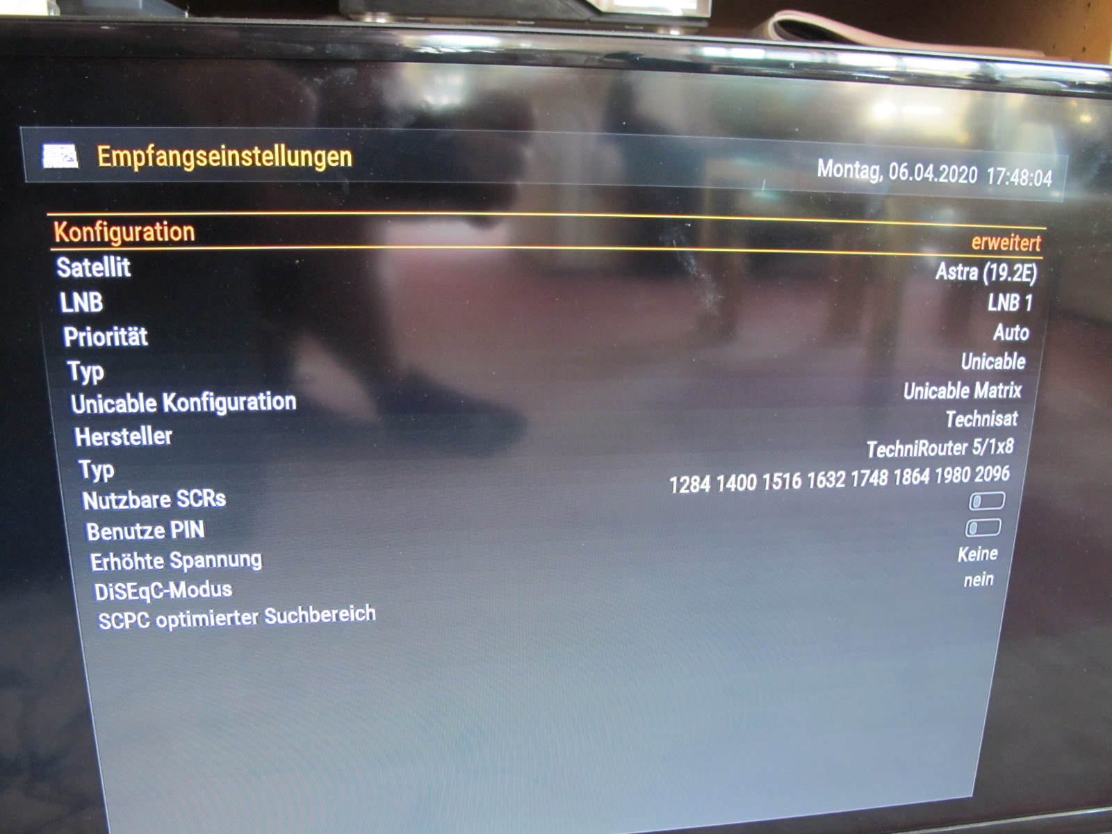

    • Welche SCR und vor allem wie viele hast du der Dream denn jetzt zugewiesen. Auf deinen Bildern sind 3 Unicable Multischalter zu sehen (wovon komischerweise aber nur zwei kaskadiert sind?), die jeder jeweils ein Kabel mit 8 SCR Frequenzen versorgen. Die Kabel scheinen aber auch noch mehrfach verteilt zu werden. Insgesamt könntest du also 24 Teilnehmer versorgen.
      Pro (physischem) FBC Tuner kann eine 920 bis zu 8 Frequenzen nutzen. Diese nimmst du natürlich dann den anderen Teilnehmern weg. Außerdem müsste jeder Tuner dann von einem anderen Multischalter versorgt werden, weil ein FBC bereits den gesamten Schalter voll auslastet.
      Wie der dritte Multischalter versorgt wird, erschließt sich mir aber noch nicht. Hängt dieser an einem extra LNB? Die weitere Verkabelung ist auch nicht erkennbar.
      P.S.: Warum überhaupt 3 Schalter? Ein großer Unicable2 Schalter wäre unterm Strich wahrscheinlich günstiger gewesen.
    • @m0rphU
      war halt eine „Fachfirma“ am Werk :D .
      Aufbau der Anlage habe ich so verstanden :
      Die 4 Leitungen vom LNB über den Überspannungsschutz jeweils zu den 3 fach Verteilern.
      Dann jeweils ein Abgang zu :
      1x den 2 Unicable Multischalter ( kaskadiert )
      1x dem Unicable Multischalter ( standalone )
      1x Multischalter ???? auf der Rückseite der Platte.
      Dann von jedem unicable Multischalter zu den 3 Parteien mit jeweils den 8 SCRs.
      Was und wohin das von der Rückseite geht ?????

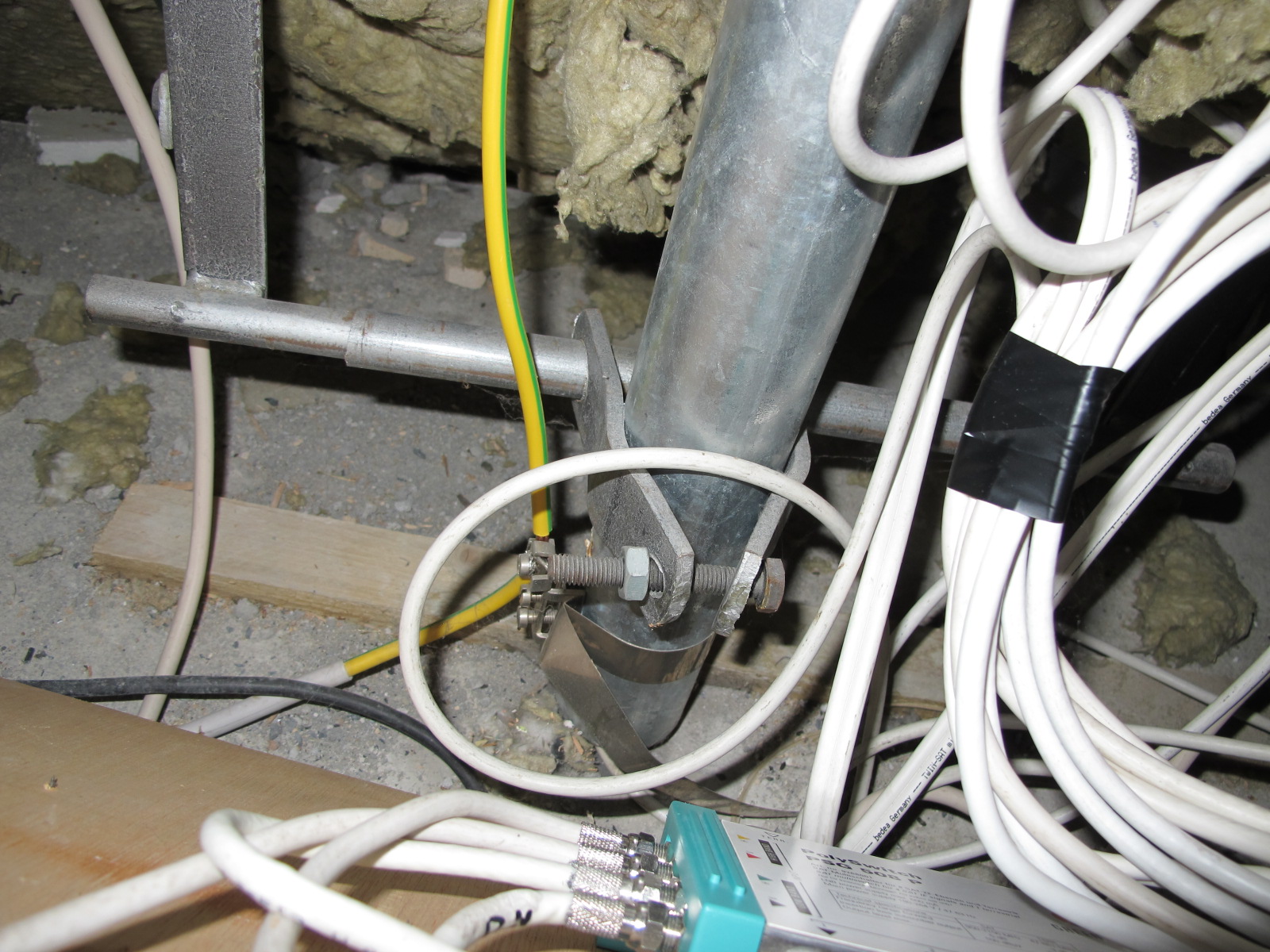

      Vermutlich ist auch keine Erdung der Schüssel vorhanden, wenn er ja schon einen Blitzschaden hatte....

      Und die Schüssel ist geerdet wenn ich das grün-gelbe Kabel und den Anschluss am Mast als Laie richtig interpretiere.
      Das war aber auch wieder ein andere Installateur von der aller ersten analogen Anlage vor 25 Jahren. ;)
      Denn die Schüssel ist immer noch die Erste.
      Und klar habe ich jetzt alle 8 SCRs auf den Tuner gelegt
      1. weil ich Joey oben genau so verstanden habe. Ist das jetzt wieder falsch ? Ich versteh aber, dass ich bei mehreren Receivern diese ggf. verteilen müsste.

      Jedenfalls ruckeln jetzt keine Aufnahmen mehr mit der neuen Konfiguration, insofern vielen Dank.

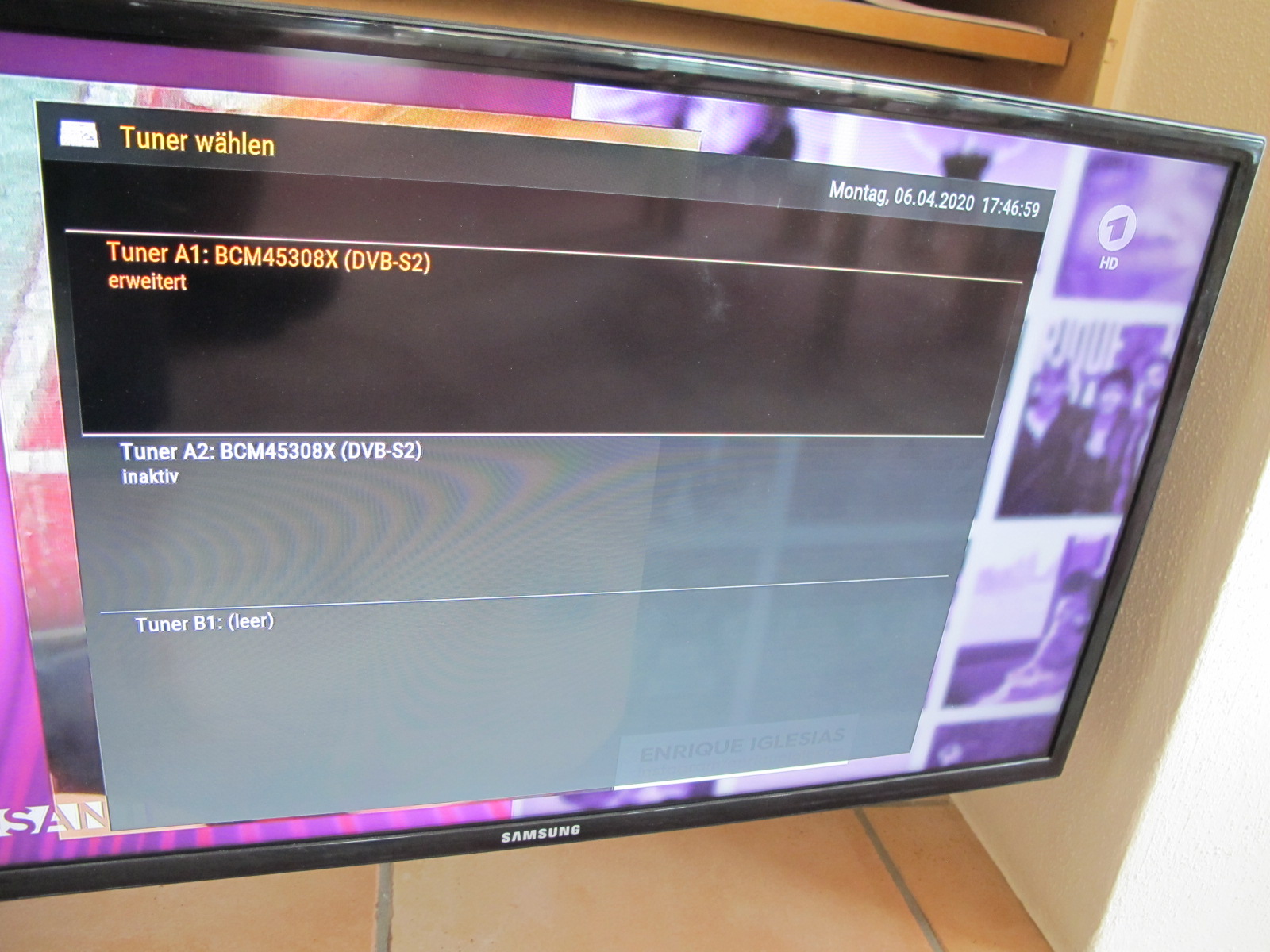

      Hier noch mal 2 Fotos zu den jetzt aktuellen Einstellungen und Details.
      Wenn noch mehr Details benötigt werden, dann muss mir jemand sagen, wie und welche.
