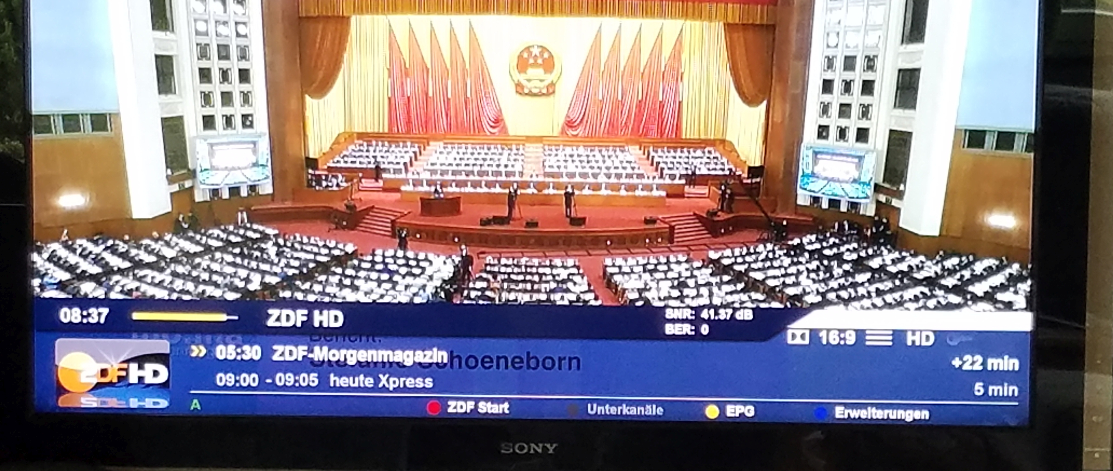

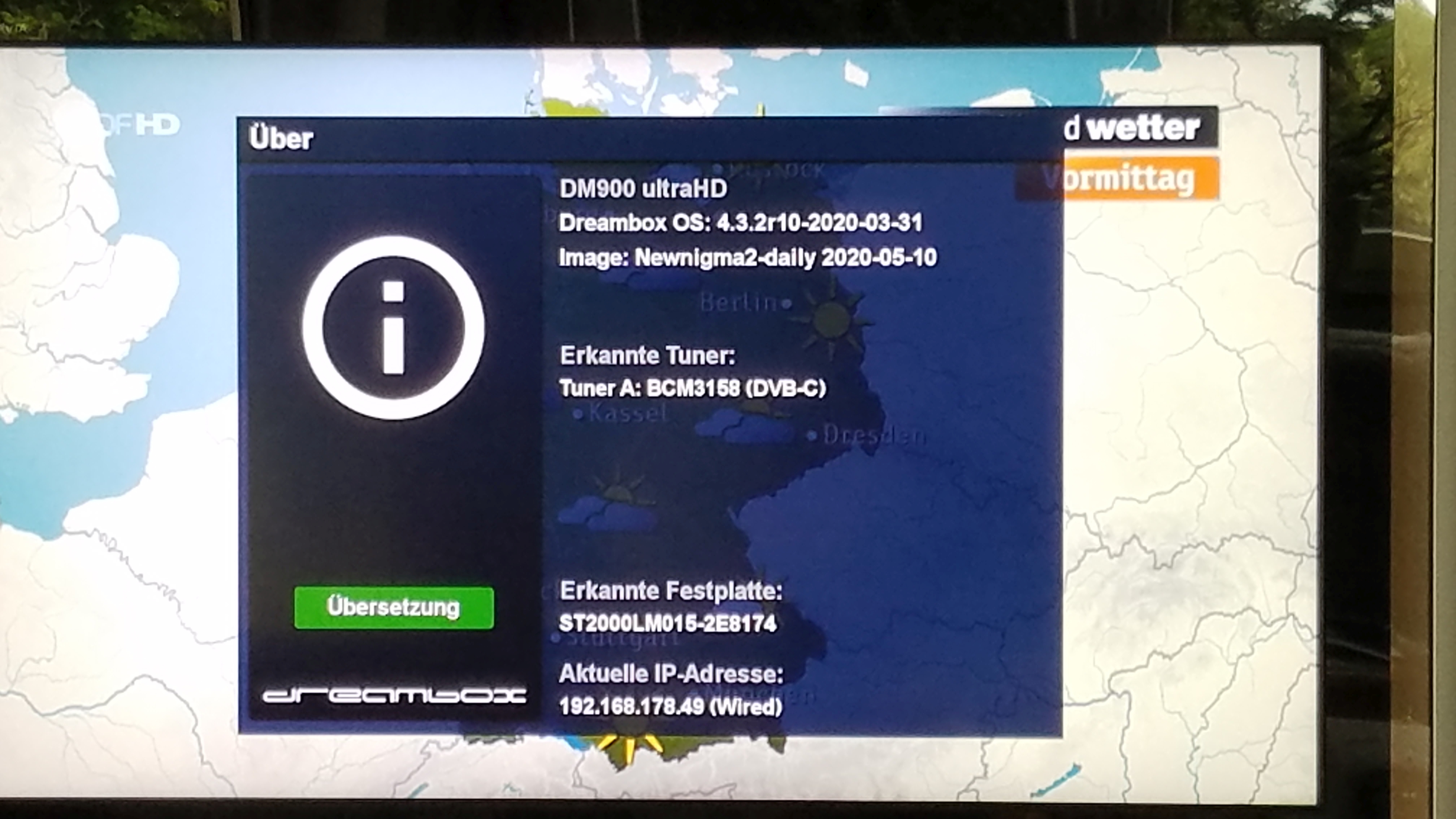

      neuerdings habe ich, besonders bei ZDF HD, immer mal so ein kurzes einfrieren einzelner Bildbereiche. Kann ich die Antennensignalstärke bzw -qualität irgendwo ablesen, oder sonst was tun?
      Ich nutze DVB-C

    • Auf deinem ersten Foto sieht man oben rechts in der Infobar den SNR Wert. Ein Wert von >40 dB ist beim DVB-C FBC Tuner ein sehr guter Wert!
      Nach meiner Erfahrung sollten bei einer SNR zwischen 37 und 42 dB keine Probleme auftreten.
      Wie stabil ist denn die SNR auf ZDF HD und anderen Sendern im allgemeinen?
      Kannst du weitere Problemsender ausmachen?
      Interessant könnten die Frequenzen der Problemsender sein. Die findest du schnell raus über Kanalliste -> Kanal markieren -> Menü -> Zeige Transponder Informationen -> letzte Zeile. Evtl kannst du ja ein Muster von sehr hohen oder sehr niedrigen Frequenzen oder sowas erkennen.
      P.S.: Screenshots erstellen und im Board posten ;)
