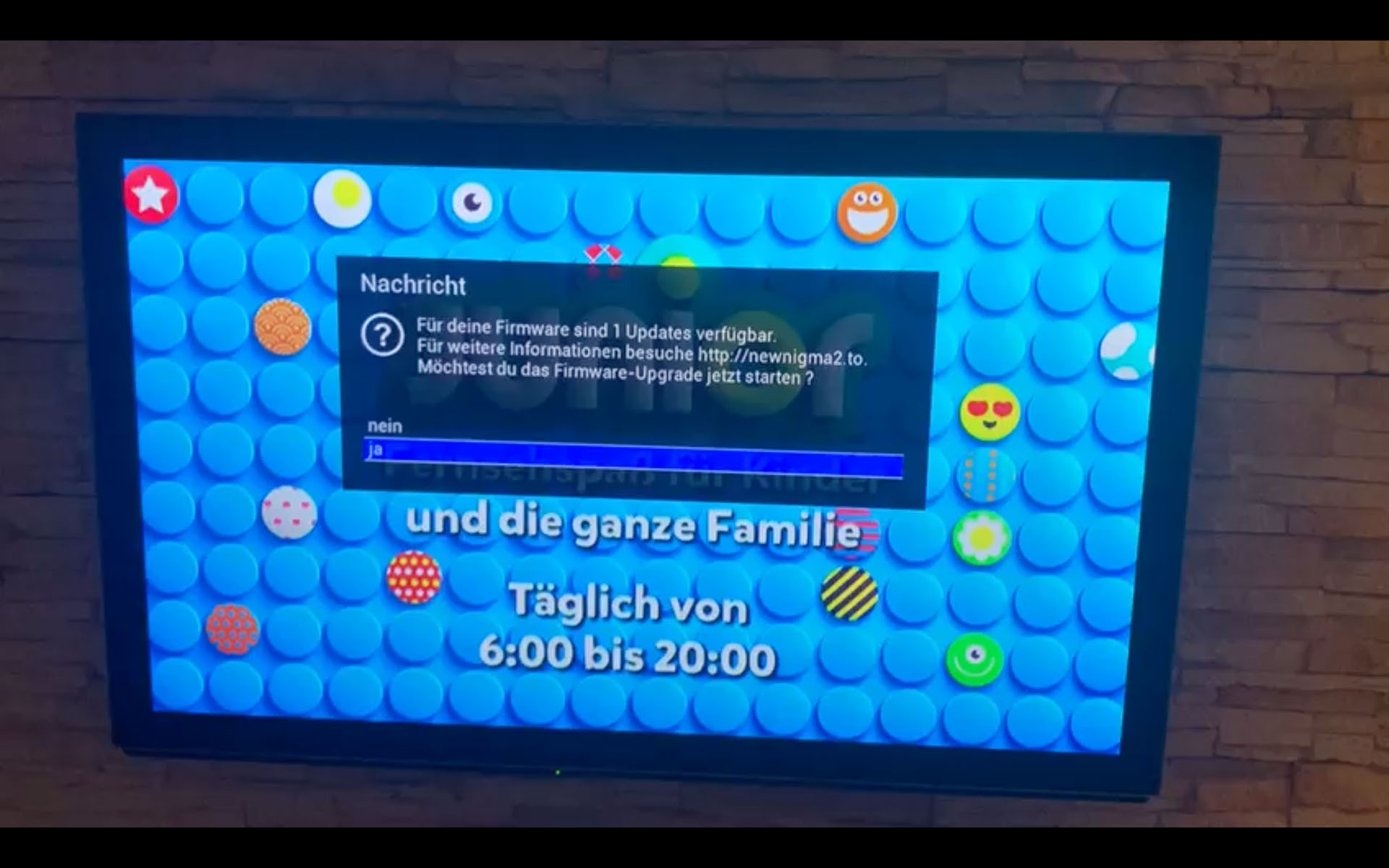

      hallo zusammen,
      folgendes Problem,
      habe eine dm 900 mit dem image newnigma2-daily 2020-05-20.
      früher nach einem Neustart der box bin ich immer gefragt worden ob ein update gewünscht wird.
      das habe ich immer erfolgreich gemacht.
      nun ist es so dass das update stehen bleibt.
      woran kann das liegen?
      siehe Foto
      Gesendet von iPhone mit Tapatalk Pro
      Dieser Beitrag wurde bereits 1 mal editiert, zuletzt von Joey () aus folgendem Grund: Bild als Anhang eingefügt
    • Dreambox 900hd und newnigma2
      Mausi schrieb:
      Update manuell ausführen über die Konsole ( telnet ) mit dem Befehl up und die Ausgaben hier posten.
      root@dm900:~$ up

      dpkg: dependency problems prevent configuration of enigma2-plugin-extensions-mpgz:
      enigma2-plugin-extensions-mpgz depends on enigma2-plugin-extensions-mediaportal (>= 2020041901); however:
      Version of enigma2-plugin-extensions-mediaportal on system is 2020032201.
      dpkg: error processing package enigma2-plugin-extensions-mpgz (--configure):
      dependency problems - leaving unconfigured

    • Das Systemupdate funktioniert. Der dortige Fehler entsteht, weil du das MediaPortal nicht richtig installiert hast.
      Anleitung zum Newnigma2 Image (OE2.5 basiert und neuer)
      bzw.:
      1. apt-get remove enigma2-plugin-extensions-mpgz enigma2-plugin-extensions-mediaportal
      2. reboot
      3. wget http://feed.newnigma2.to/mpgz/mpgz-full-installer_dreamos_oe25.sh -O - | /bin/sh
      4. reboot
