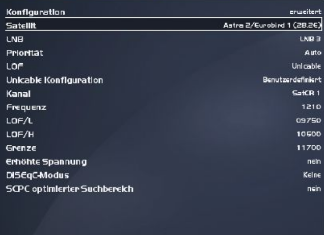

DM500 (1 Kabel mit SCR 1) kann zwar zwischen LNB1 und LNB2 schalten (kann alle Sender der beiden finden) aber bei LNB3 wird nicht umgeschaltet, ich erkenne es daran, dass bei manueller Satelliten Suche nur wenige Sender gefunden werden und zwar genau die von Astra 19.2.
Der Tuner der DM500 ist wie folgt eingestellt:

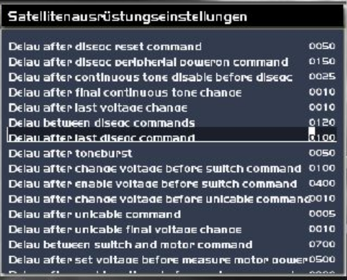

Habe den Tip mit dem diseqceqipmentcontrol plugin installiert und nach einem Forumbeitrag eingestellt:
![](https://board.newnigma2.to/wbb4/index.php/Attachment/46171-diseqc-png/?thumbnail=1&s=fe3e63ad9ff6515608ed1820fdec56c2a4640eee)
Hat leider nichts gebracht. Habt Ihr eine Idee?
Kann die DM500 überhaupt LNB3?
Danke und Gruß
