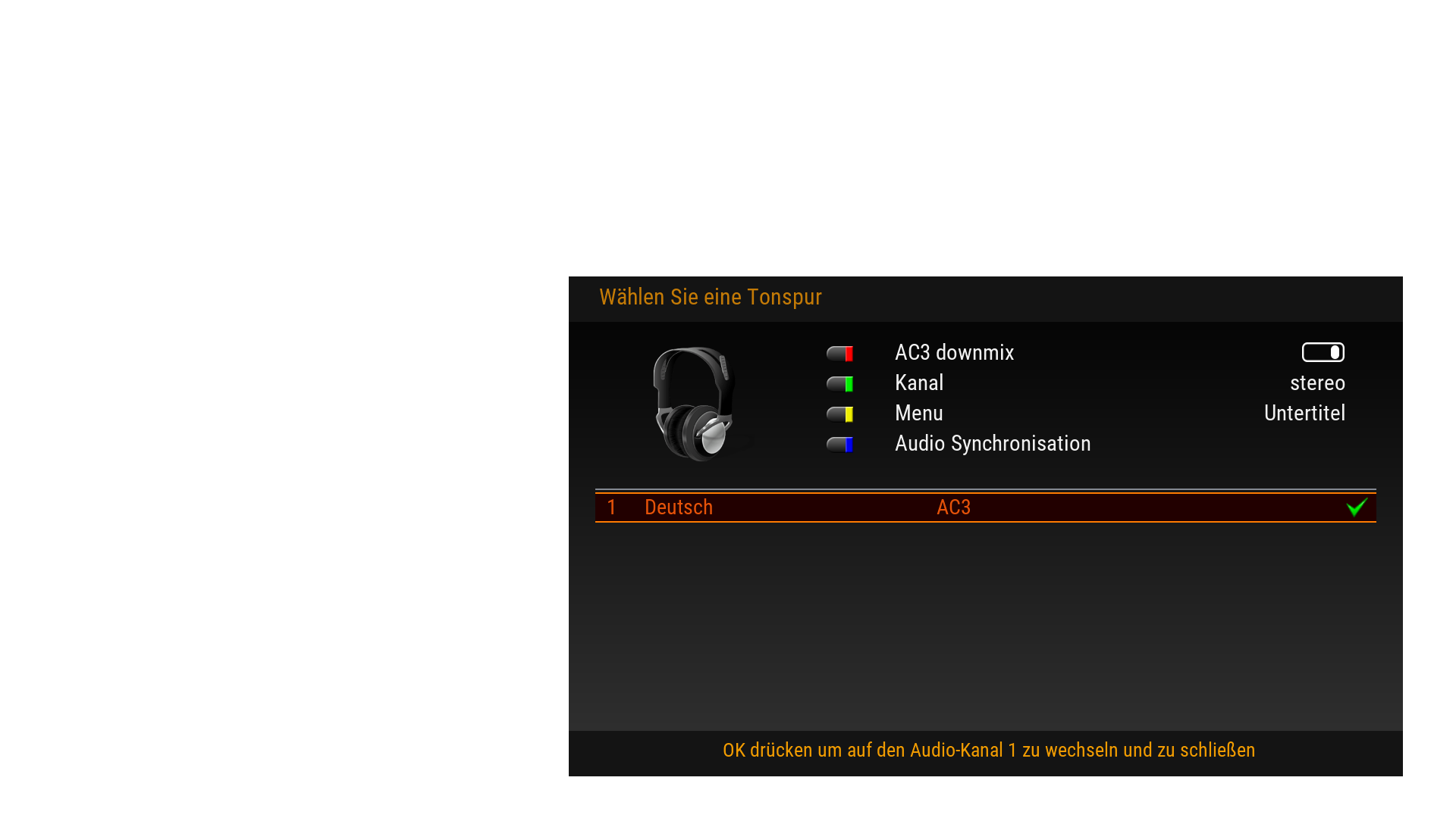

      Genau Bild und Ton laufen direkt via HDMI zum Fernseher ohne AV Receiver. Hier ist ein Screenshot von den Ton Einstellungen. Ich hatte so einen Fehler noch nie, davor war eine Vu+ angeschlossen. CEC habe ich auch schon deaktiviert.

      Interessant wären die Toneinstellungen des TVs. In der Regel gibt es Einstellungen wo ein Dynamikkompressor aktiv ist. Je nach Hersteller variiert die Bezeichnung solcher Funktion - AVL, Nachtmodus, usw. Laute Passagen werden spürbar leisegeregelt und wenn der Inhalt leise wird, wird der Pegel merklich angehoben. Meist gelten solche Einstellungen pro HDMI-Eingang und unter Umständen auch pro Bildmodus. So schaltet man evtl. unbewusst die Funktion an.
      Eine ganz andere Variante wäre, wenn die Tonregelung auch zu sehen ist, also die Lautstärkeanzeige der STB auftaucht ohne dass die Fernbedienung angefasst wird. In dem Fall erfolgt ein Zugriff per Netzwerk.... im ungünstigsten Fall von außen.
    • Warum ist denn in der dreambox der AC3 Downmix aktiviert? Moderne TV-Geräte können AC3 meistens dekodieren. De
      as TV Gerät würde auch dann (wenn erforderlich) den downmix erledigen. Höchstwahrscheinlich sogar mit stabilerer Software. Würde ich auf jeden Fall mal so versuchen. Dann müsste aber die Lautstärkeregelung über das TV Gerät erfolgen. Das kann man meistens auch per HDMI CEC so konfigurieren. Dann bräuchte man die dreambox Fernbedienung nicht aus der Hand geben.
