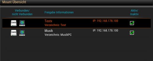

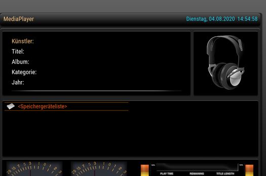

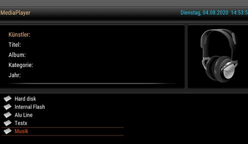

      Beim Kollegen funktioniert auf der DM900 der Netzwerk-Mount einer Windows10-Platte nicht mehr - seit wann, weiss keiner.
      Gemäss Anleitung habe ich nur noch den Netzwerkbrowser benutzt; auto.network ist leer.
      Die freigegebenen Verzeichnisse werden auch angezeigt, allerdings keine der Dateien darin (zu sehen im Screenshot "Verzeichnis leer" nach Anklicken eines der Netzwerkordner).
      Hat jemand eine Idee?
      Danke!

    • Hallo in die Runde,
      kann ich bestätigen. Die Dateien wurden nicht mehr aufgelistet, obwohl korrekt verbunden.
      Hab´s heute hier gelesen und eben ausprobiert. Eingetragen hatte ich bei Freigabeoption: vers=2.1 und siehe da, der Inhalt der Ordner wird wieder angezeigt und abspielbar.
      Vorher stand dann immer nur Speichergeräteliste und leer. Ähnlich sah es im WebIF aus. Hier gabs nur den Text beim gemounteten Verzeichnis "Nichts zu sehen"
