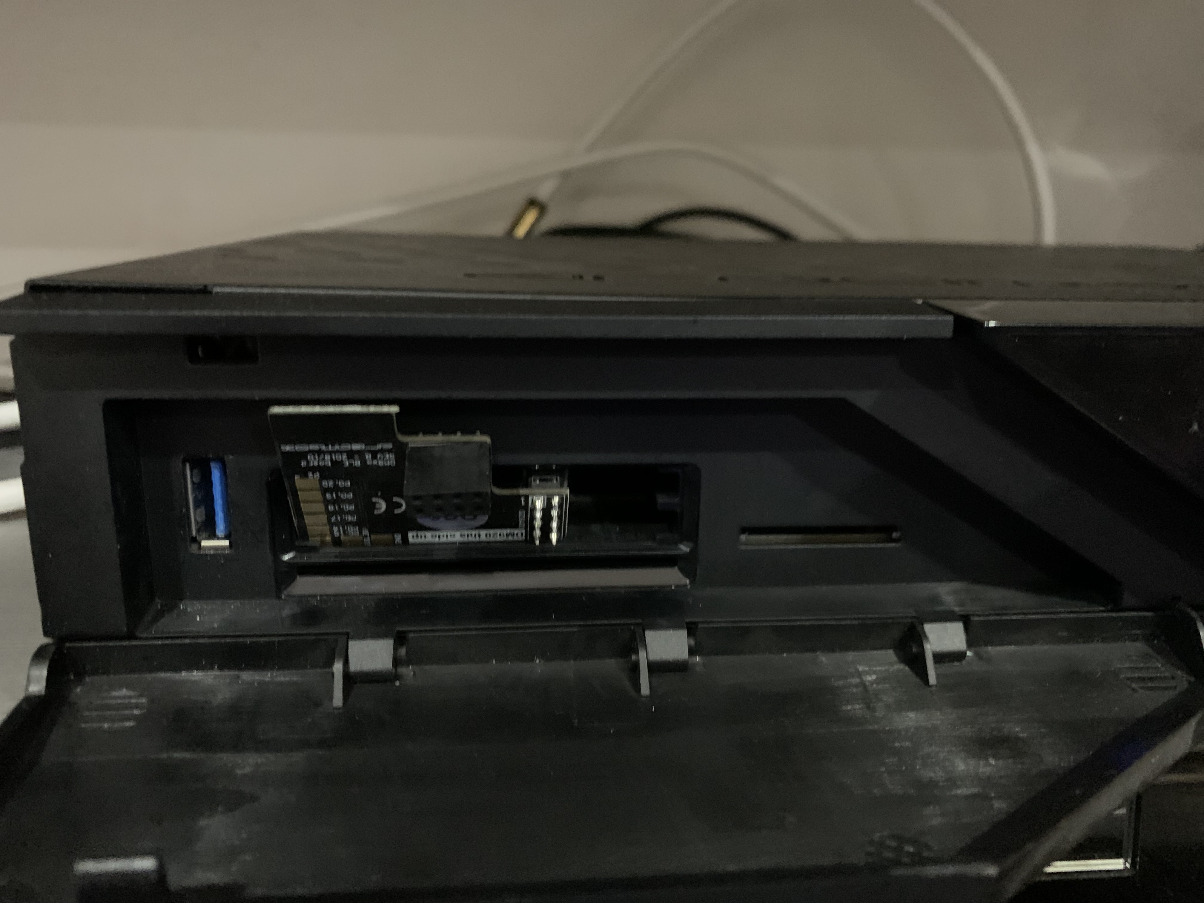

      so habe heute die BT-Antenne bekommen.

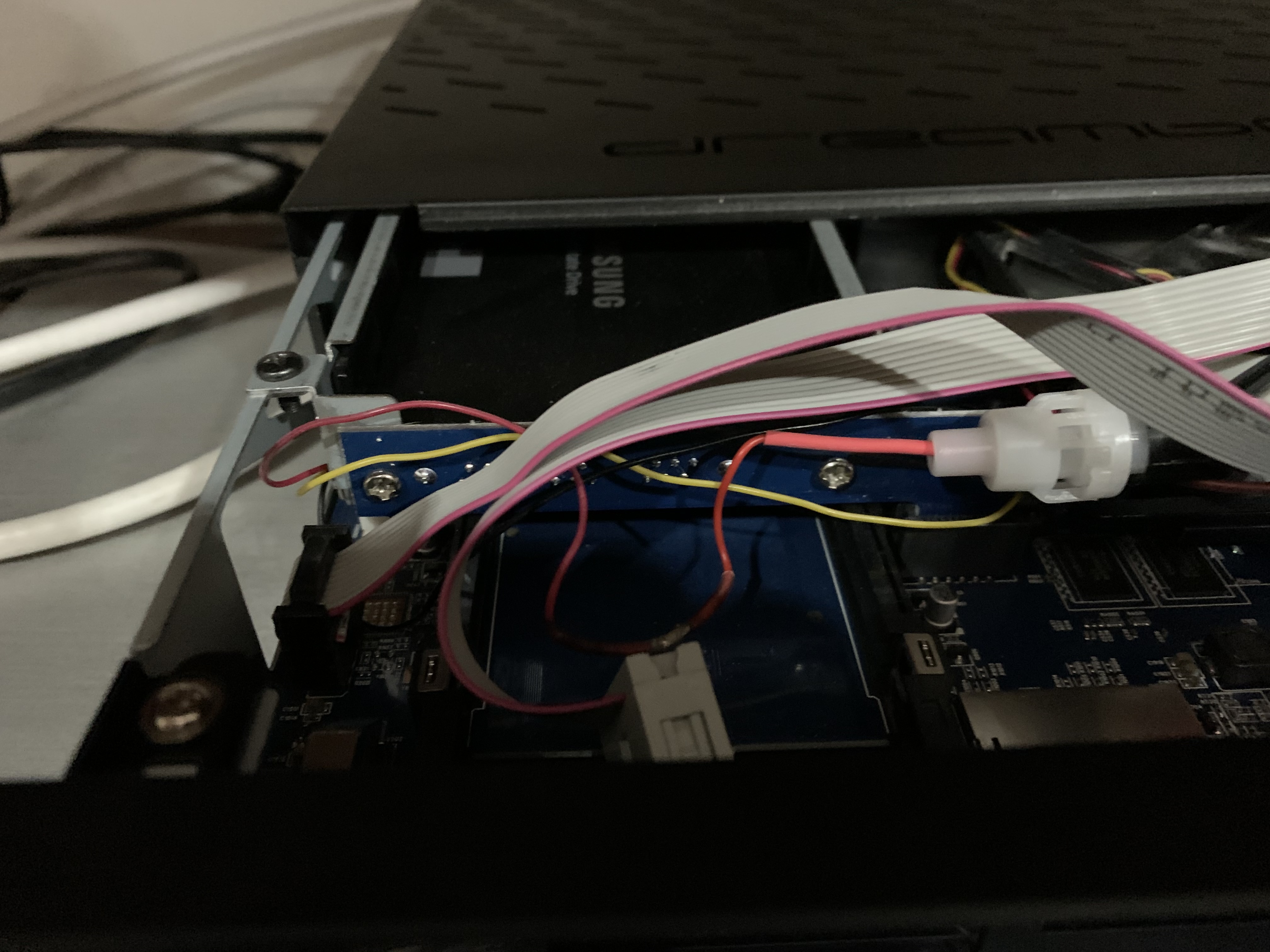

      Hab wie hier beschrieben den Anschluss auf die Platine des BT Modul gelötet, das kleine Kabel mit dem Antennenanschluss seitlich am CI Schacht vorbeigefegt (Festplattenrahmen ausgebaut) und unter dem Festplatteneinschub ins Gehäuse ein 6,5mm Loch gebohrt, da dann die Buchse angeschraubt. Antenne montiert!
      Jetzt kann ich die Box sogar vom DG aus bedienen, was zwar Quatsch ist, aber ich dürfte so im Wohnzimmer und Umgebung keine Probleme mehr haben!

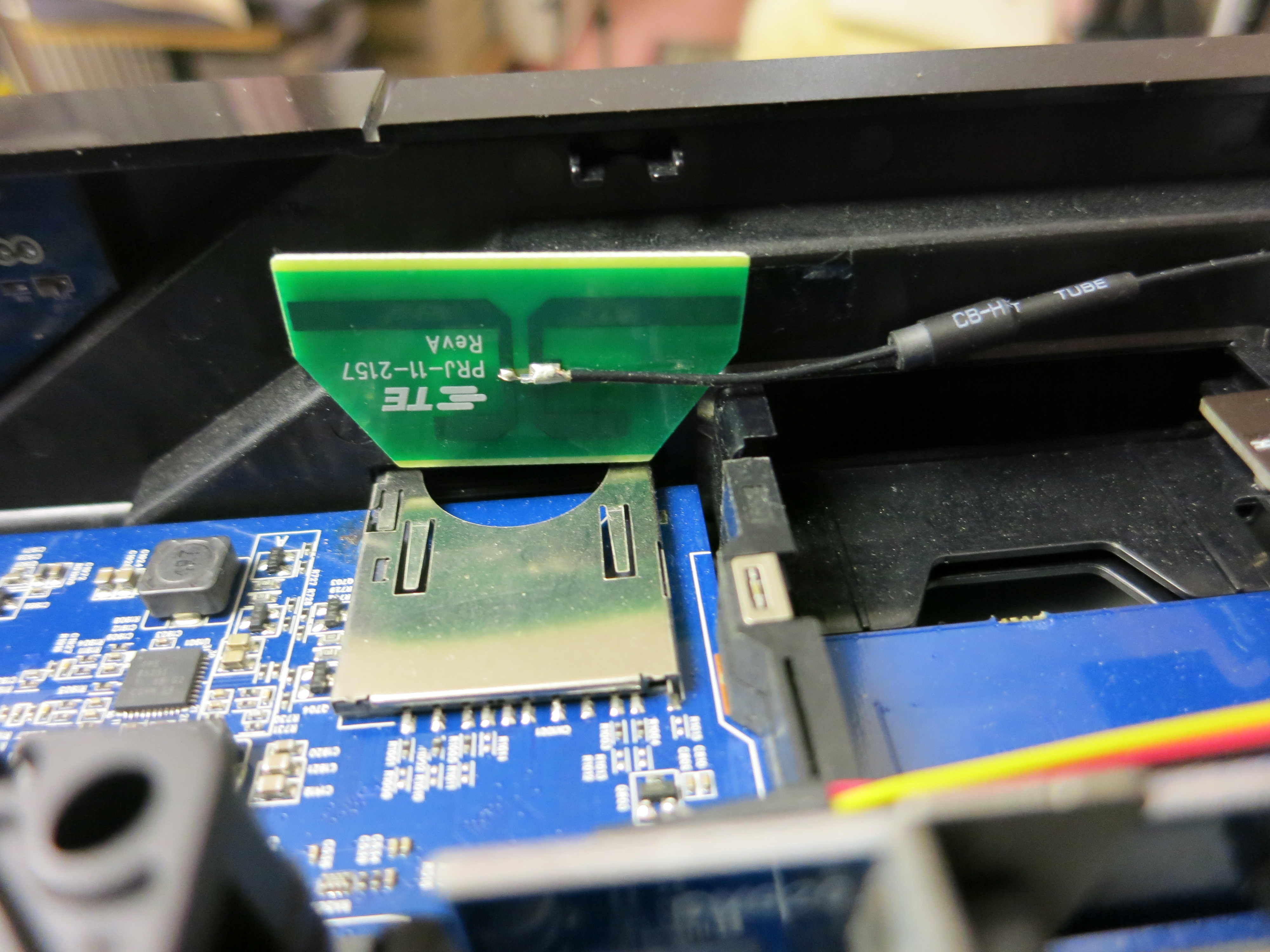

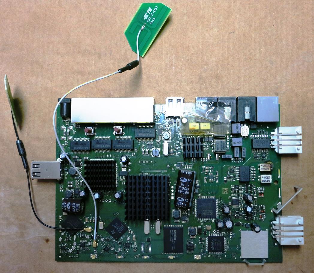

    • 21,58 für den Set und nicht komplett Rückbaubar? Ich bin für die Verwendung von Altteilen, um die Müllberge zu reduzieren.
      Ein sehr heißer Tipp von gerry6n vom Merlinboard:
      Ich bin seinem Tipp gefolgt und habe eine defekte Fritzbox 7390 bei ebay für 10,00 € gekauft und ausgeschlachtet. Sie enthält 2 Baugleiche Antennen und 2 IPX Buchsen. Der Empfang dieser Antennen ist einfach grandios. Nochmals deutlich besser, als mit meiner zuerst intern verbauten Stabantenne. Die Antenne mit dem kürzeren Kabel hat leicht bessere Empfangswerte. Bei Bedarf würde ich das längere Kabel direkt an der Antenne kürzen. Dazu kann die Ferrit-Hülse einfach verschoben werden. Das Bild zeigt die Einbaulage mit dem Besten Gewinn. Befestigung z.B. mit doppelseitigem Spiegelklebeband, 2 mm über dem SD-Karten Steckplatz.
      Einziges Problem: man muss löten können. Entweder IPX-Buchse mit Heißluft auslöten oder ein Stück Kupferdraht so biegen, dass alle 3 Lötstellen der Buchse berührt und auf einmal erwärmt werden. Alternativ Platine von der Rückseite (hinter der Buchse) erhitzen, bis die Buchse mit einer spitzen Pinzette einfach abgenommen werden kann.

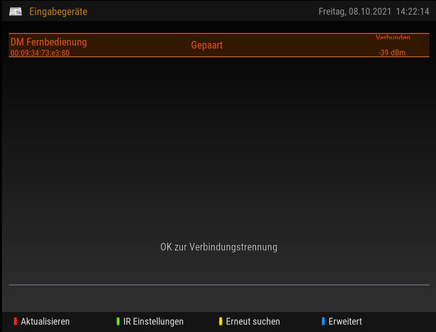

    • Sagt mal ist der BT-Dongle so für die Tonne?? Hab das Ding in meine 920uhd gebaut und selbst aus 2-3 Metern (ohne hindernisse) funktioniert das Teil so gut wie nie. Selbst wenn ich die RCU-BT fast direkt an der 920er habe muss ich teilweise 5-9 mal die Taste drücken bis er den Befehl ausführen. (Z.b. lauter/leiser,)
      Selbst wenn die Fernbedienung direkt auf der Box ist hab ich nur einen BT-pegel von -64dB, aus ca. 2 Metern sinds-73dB... aus 3-4 Metern zeigt er -79dB und reagiert auf keine Taste mehr.... gibt's da Abhilfe? Die Standart RC10 ist keine Lösung da aus ca 50°/55° (sitzposition zur Box Front,) die Box auch nicht mehr reagiert...

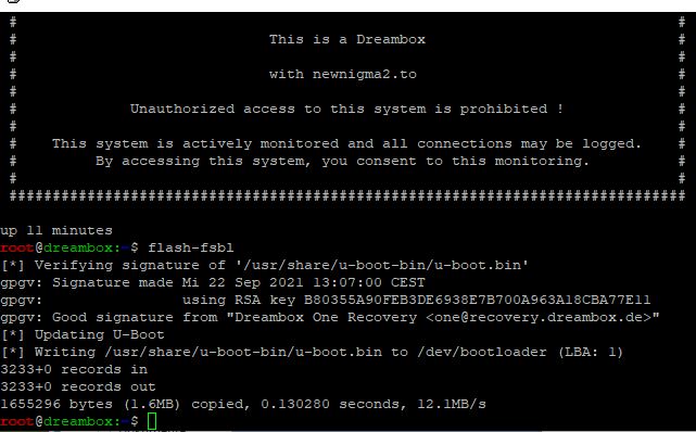

    • So, Problem gelöst.
      Ich habe echt alles probiert, aber meine Fernbedienung konnte ich nicht über die gelbe Taste programmieren.
      Ich habe mir von einem Freund der eine DM-TWO besitzt, die Fernbedienung geliehen.
      Bei der war die gelbe Taste aktiv.

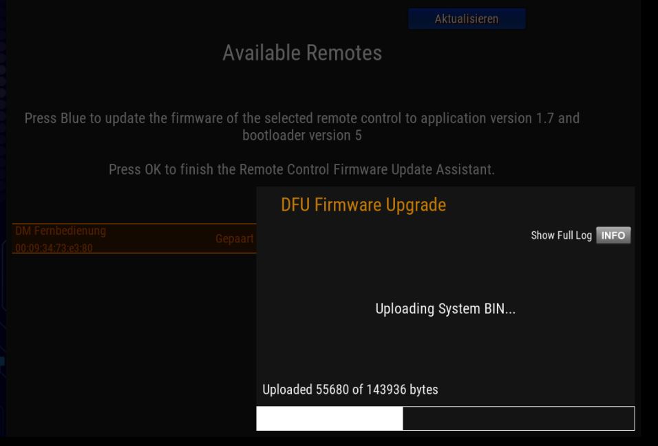

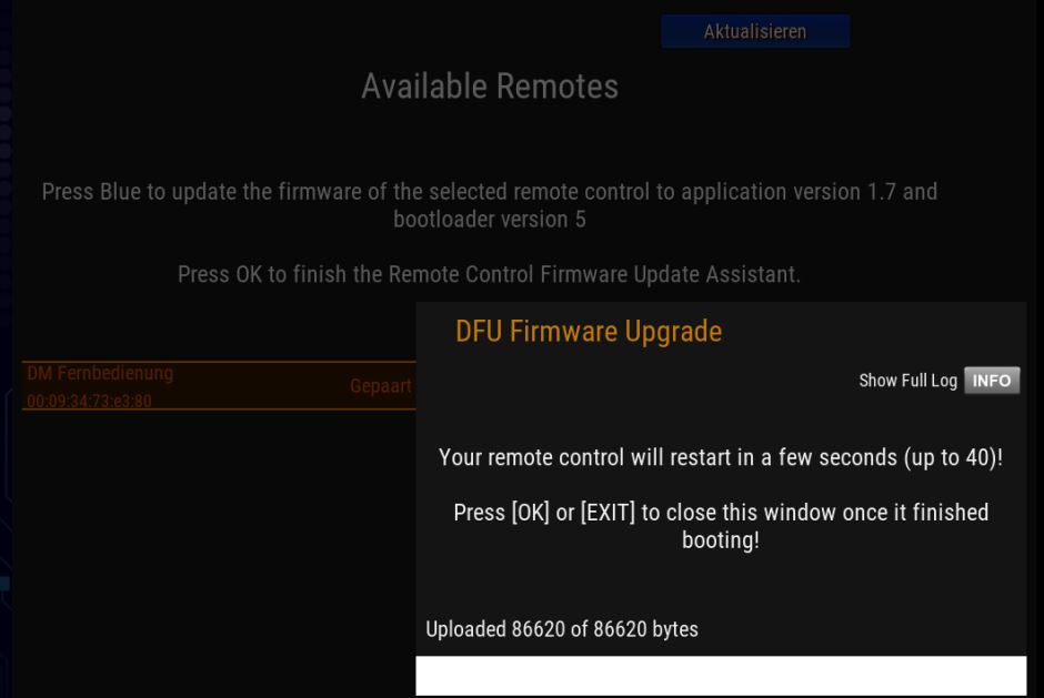

      Nachdem ich an der Konsole den Befehl„flash-fsbl“ abgesetzt habe, wurde ein Frontprozessor Update durchgeführt.
      Danach konnte ich im RC20 BT Menu mit der roten Taste aktualisieren und mit der gelben meinen Fernseher auswählen. ;)
      Die aktuelle Version lautet demnach 1.7

      bei mir passiert leider nichts wenn ich den Befehl flash-fsbl absezte....
      wo bekommt man das Frontprozessor update ?
      benötige ich erst eine andere BT Fernbedienung ?
      danke für eine genauere Eläuterung
