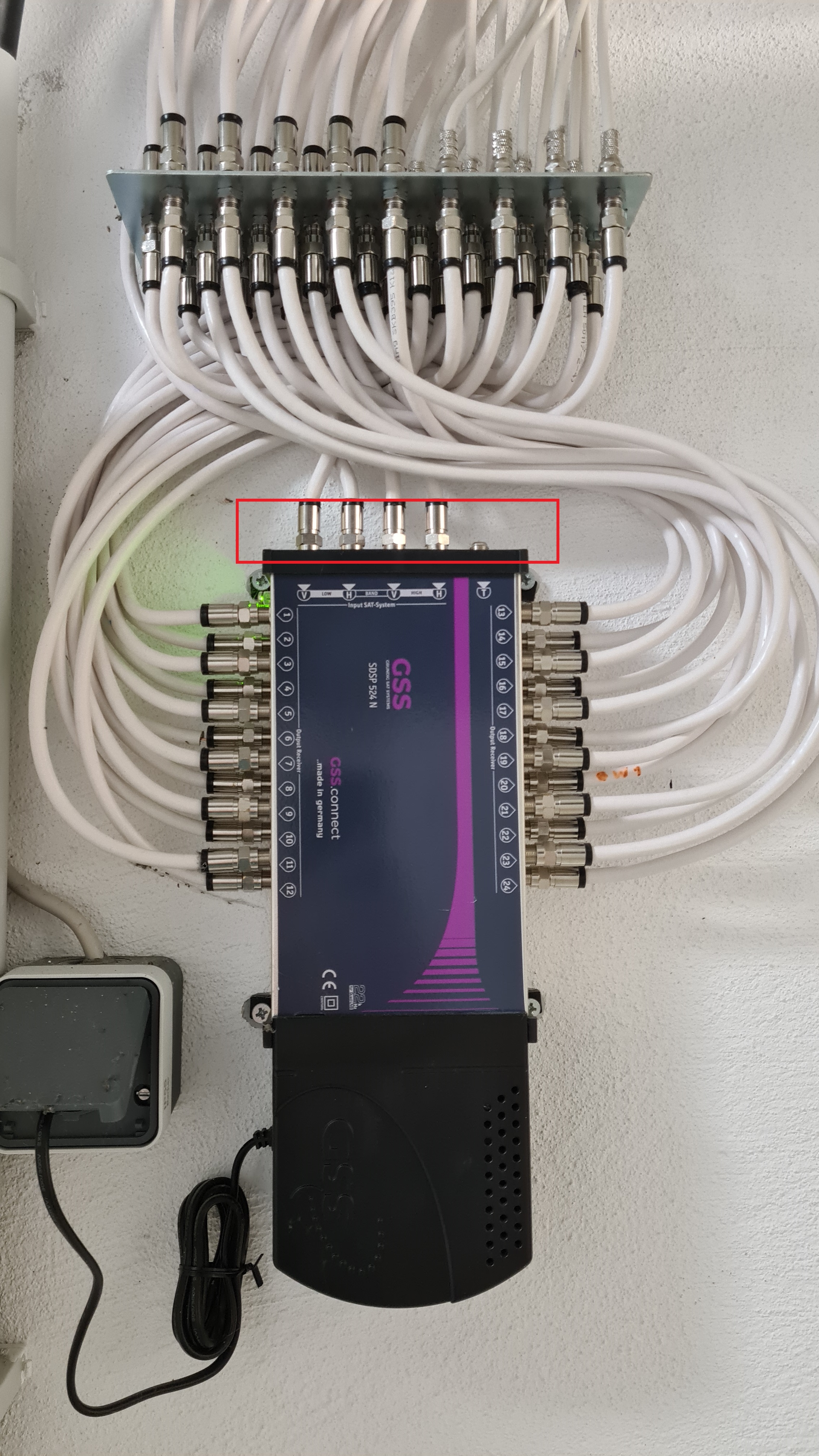

      Wir haben im Haus den Multischalter verbaut, 8 Ausgänge gehören zu meiner Wohnung.
      Ich würde gerne meine 8 Ausgänge auf Unicable umrüsten. Habt Ihr Vorschläge wie ich das am besten angehe ?

    • Das gibt es viele Möglichkeiten hier mal eine einfache , du baust einen INVERTO IDLU-UWT110-CUO1O-32P zwischen die Eingänge des Multischalters und hast dann 32 Userbänder zu Verfügung, das wären dann pro Kabel 4 UB's.
      deine 8 Kabel müsstest du dann über einen Unicable tauglichen Verteiler am Ausgang des INVERTO IDLU-UWT110-CUO1O-32P anschließen.
      Gegebenenfalls müssen, wenn vorhanden die Antennendosen noch Unicable tauglich umgebaut werden.
      Die 8 Ausgänge des jetzigen Multischalters wären dann über und sollten nach EMV Richtlinie verschlossen werden.
      Das ist nur ein Beispiel von vielen , natürlich gibt es andere Hersteller usw. sollte somit nur als Beispiel dienen.

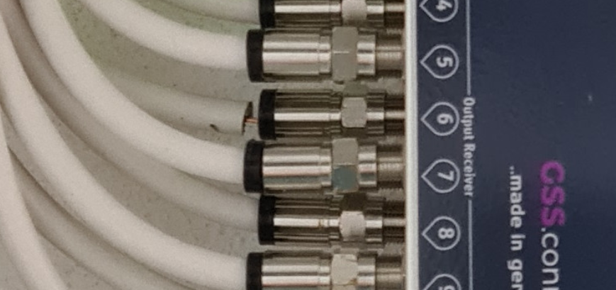

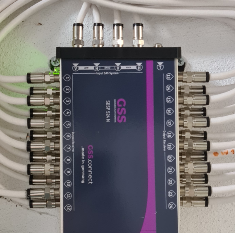

    • naja , wenn ich mir den Abgang vom Teilnehmer 6 anschaue scheint er auch jetzt schon keinen Empfang zu haben :D
      Burkhardtsdorfer schrieb:
      d. h. vermutlich mehr als 32
      also ich komme auf 24 :) :cool23:
      @Burkhardtsdorfer, nimm es mir bitte nicht übel, aber ich sehe da kein Problem, bei dieser simplen "Anlage" würde es zu keinerlei Problemen kommen , wenn man die die Vier Anschlüsse mit Handels üblichen Kabeln versieht
      und ein Fachmann scheint da auch nicht am Werk gewesen zu sein , was der fehlende Potential-Ausgleich beim Sammelfeld und Multischalter beweisen würde ...

    • Kann ich meine 8 Ausgangänge an einen Unicable Verteiler klemmen und diese 8 Ausgänge dann weiter in die Wohnung führen ?
      Mit geht es ums verständnis, da wollte ich auf eure erfahtrung zurückgreifen
      Da ich der Eigentümer bin muss ich zum Glück niemanden fragen.

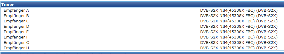

    • ja, wie oben beschrieben , dann hättest du pro Kabel mind. 4 UB oder je nach dem was du nutzen möchtest, die 32 UB kannst du ja dann frei Verteilen
      bei mir sind pro Gerät schon mal 8 UB belegt , siehe Bild

    • Also hänge ich den dazwischen und mit dem 1 Unicable Ausgang gehe ich an einen switch wo die 8 Ausgänge in die Wohnung führen ?
      Ich habe im Wohnzimmer Dosen mit 2 Kabeln d.h da kommen dann jeweils 2 Unicable an.

    • @einfall
      Deine 8 Ausgänge kannst du aber nicht als Eingang für den neuen Unicable Schalter verwenden.
      Ich hatte gerade einen ähnlichen Umbau über eine Fachfirma vornehmen lassen ;)
      Dachte vorher auch, dass sowas ginge.
      Hab mich da auch erst informieren müssen.
      Dem neuen Unicable-Schalter müssen die 4 originalen Eingänge der vorhandenen Anlage zugeführt werden.
      Dann werden diese durch den Unicable-Schalters unten raus wieder zur vorhandenen Anlage zurückgeführt.
      Der Unicable-Schalter muss also kaskadierbar sein (er hat 4 Eingänge und leitet diese direkt als Ausgänge durch).
      Meistens sind das die Kabel für die 4 Sat-Ebenen (HH, HL, VH, VL).
      Deine 8 Kabel werden dann nur vom jetzigen Multischalter auf den Unicable-Ausgang des neuen Unicable-Schalters umgehangen.
      Kommt dann ganz auf den Unicable-Schalter an, wie das dann erfolgt (wieviel Unicable-Ausgänge er hat).
      Wenn der nur einen Ausgang hat, musst du diesen dann mit einem Unicable-Verteiler auf 8 Kabel verteilen.
      Auch musst du wissen, wieviel Frequenzen du insgesamt benötigst.
      Also wieviel Tuner du insgesamt mit den 8 Kabeln versorgen willst.
      Es gibt Unicable-Schalter mit mehreren Unicable-Ausgängen, die dann oft pro Ausgang nur wenige Frequenzen haben.
      Wenn du da z.B. mit einem Kabel einen FBC-Sat mit 8 Tunern verwenden möchtest, muss ein Ausgang also mindestens 8 Frequenzen haben.
      Am flexibelsten bist zu mit einem Unicable-Schalter mit nur einem Ausgang, der z.B. 32 Frequenzen liefert, dann kannst du nach der Verteilung auf mehrere Kabel die Frequenzen frei vergeben.

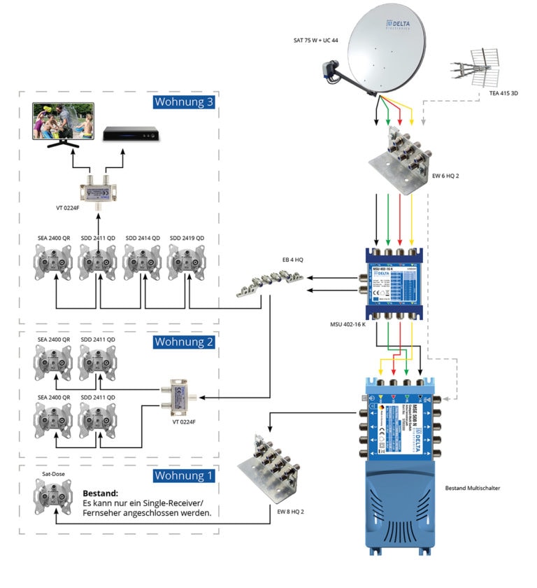

    • Hier ein Bild, das entspricht dem was @Sven H meint mit Unicable-Schalter
      Hier würde ich auch auf einen setzen der viele Kanäle hat, was für ein Unicable-Schalter jetzt gut ist, kann ich dir leider nicht sagen.
      Hierzu fehlt mir die Erfahrung.
      Ich selbst nutze nur ein Unicable LNB mit 24 Kanälen.
      LG Murxer
