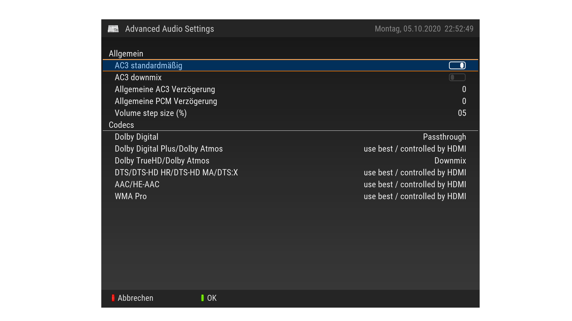

    • Ist hier anders, d. h. AC3 lässt sich im Webinterface nur ein- und ausschalten (= Muting). MPEG lässt sich regeln. Bist du sicher, dass du in den Audioeinstellungen auch downmix deaktiviert hast und tatsächlich der Ton in AC3 ausgegeben wurde? Mach mal ein srceenshot von den Audioeinstellungen und poste den.

    • Ich habe mal ein screenshot meiner Audioeinstellungen angehängt. Bei AC3 Audio kann ich über die dreambox Fernbedienung und übers Webinterface nur Muting des Tones einstellen, d. h. keine stufenlose Regelung. Bei mpeg Ton geht auf beiden Wegen die stufenlose Regelung.
      Auch bei mir ist HDMI CEC vollständig deaktiviert und ich nutze eine Logitec Harmony Elite im Aktionsmodus. Dabei wird die Lautstärke über meinen Marantz AV8805 geregelt. Der bekommt sein Signal per HDMI von der dreambox und gibt dieses per HDMI weiter ans TV-Panel.
      Mit dieser Konfiguration kann ich problemlos die mpeg-Lautstärke mit der AC3-Lautstärke abgleichen.
