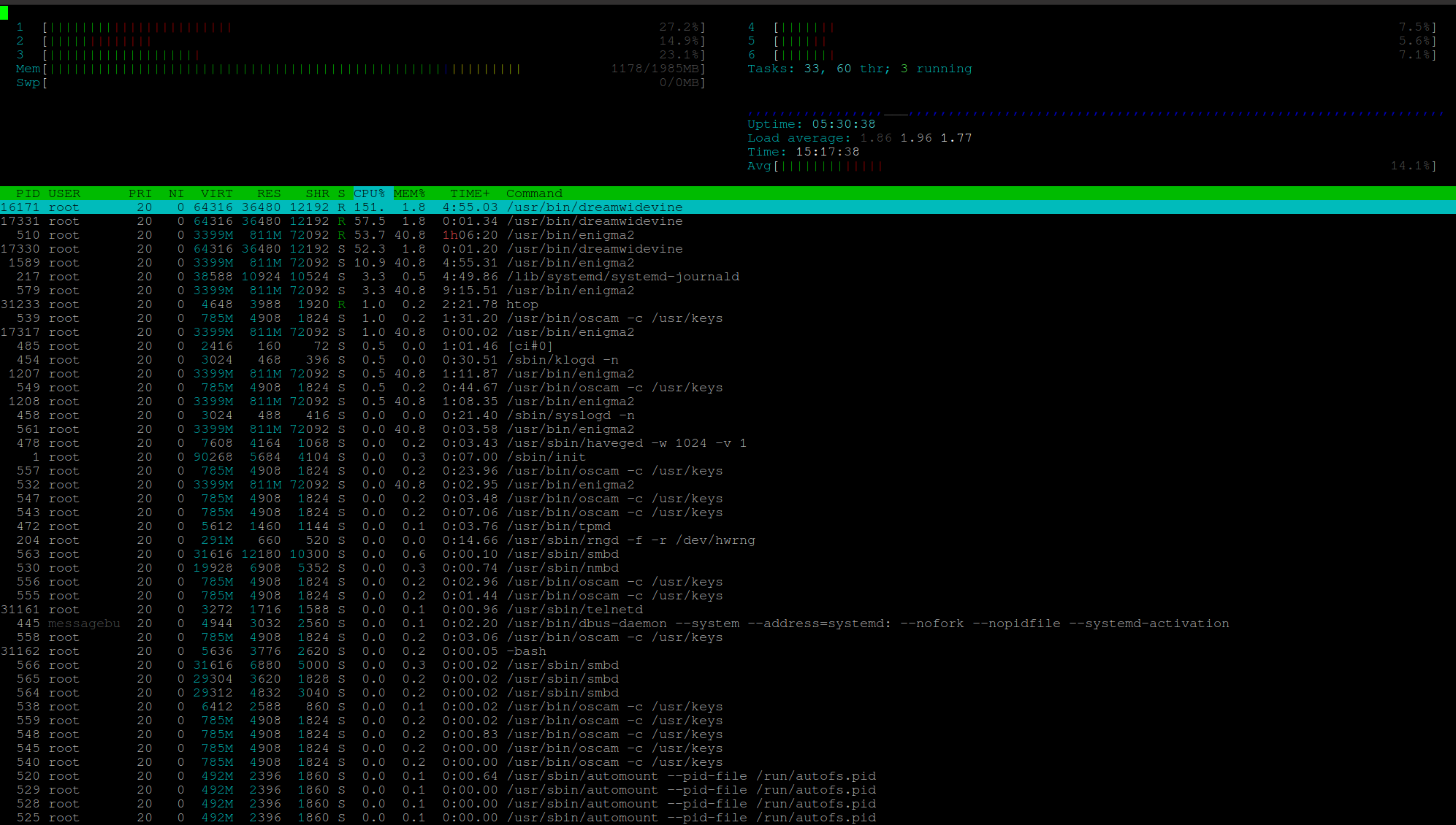

Für die CPU Last ist htop bei Multicore Boxen wesentlich besser und übersichtlicher.
+ noch die ganzen anderen Funktionen.
Die CPU Last wird korrekt angezeigt.

newnigma2@dreambox-two:~$ apt-cache search htop
htop - htop process monitor» time to say goodbye «
Konfuzius sagt:
Erst wenn eine Mücke auf deinen Hoden landet wirst du lernen Probleme ohne Gewalt zu lösen. -
HTOP sieht sehr gut aus. Da scheint noch einer mit dem Noton Commander aufgewachsen zu sein
@hmich
Mach dir mal die Avg Anzeige mit rein, dann sieht man besser wie die gesamt Auslastung über alle Cores ist.
gruß pclinDreambox ONE/TWO, DM920UHD, DM900UHD, DM820HD HDD + USB-HUB, Stick 64GB, USB-HDD, Wireless Touch Keyboard K400r, Wlan-Stick 11n

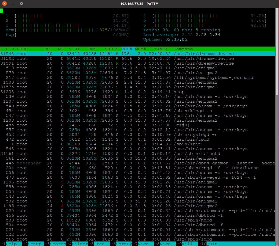

Mal ein kleiner Zwischenstand.
Was ich festgestellt habe ist ein enormer Load Anstieg bei Content mit Audio Problemen, es war einfach kein Ton vorhanden oder wurde von der Box nicht weitergeleitet:
Ansonsten sank der Load Average etwas, aber trotzdem auf konstant hohen Niveau durch dreamwidevine. Reboot gab es bis jetzt nicht. -
Nutzt hier im Forum überhaupt noch jemand das Plugin in Verbindung mit NN2? Weil wenn nicht,kann ich mir meinen Monolog ersparen
Über das Wochenende haben wir auf unseren Boxen verschiedene Sportsendungen ohne Probleme gesehen. Die Streams laufen stabil.

Heute wieder nach ca. 3 Stunden Boxen, Plugin beendet und den NN² Paketmanager gestartet und boom Neustart der Box, in htop war nichts zu sehen. Da ist definitiv etwas nicht normal.
Und wenn du lange genug schaust knallt es mit Sicherheit, ich hatte auch schon einen Crashlog ohne Daten.... -
wenn dein crashlog leer ist, hat deine box nicht mehr genug „memory“ diesen zu erstellen.

Soeben wieder das Plugin nach längerer normaler TV Nutzung der Box gestartet. Dart Stream aufgerufen und Neustart... Das ist schon echt belastend.Das macht echt keinen Spaß mit der Two.
Hier mal die Log Ausgabe wenn das Plugin beendet wurde und die Box beim Start des Paketmanagers crasht.
Es scheint nicht mal genügend RAM zur Verfügung zu stehen um das Crashlog zu erzeugen:
