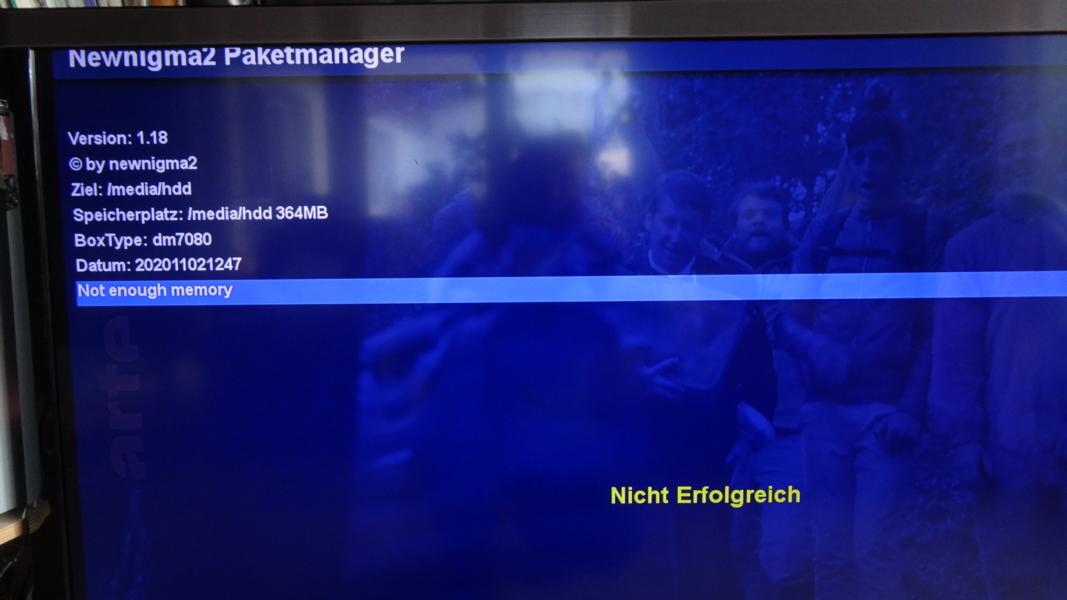

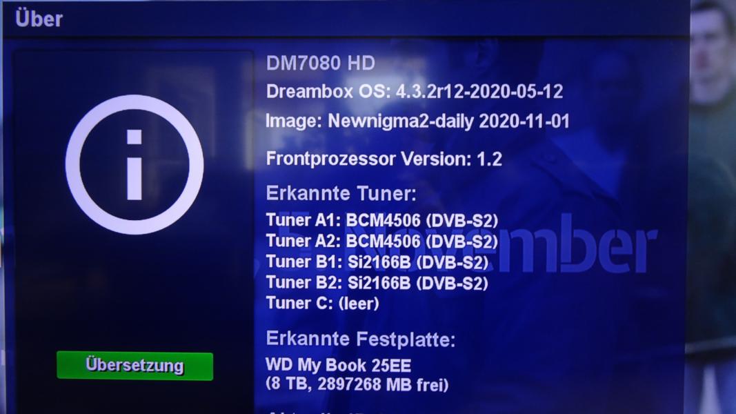

      danke für die Info. Hab es unter Paketeinstellungen mit Taste 7 versucht - es kommt aber die Fehlermeldung: nicht erfolgreich, not enough memory. Ich habe jedoch noch 2897268 MB-freiem-Festpl-speicher . Siehe Fotos. Das müßte doch reichen oder ? Die WD-8TB ist am hinteren USB-Anschluss u. ist als Standard-Aufnahmeplatte konfiguriert. Die Toshiba-Platte ist eingebaut, aber schon so gut wie voll.
      Danke

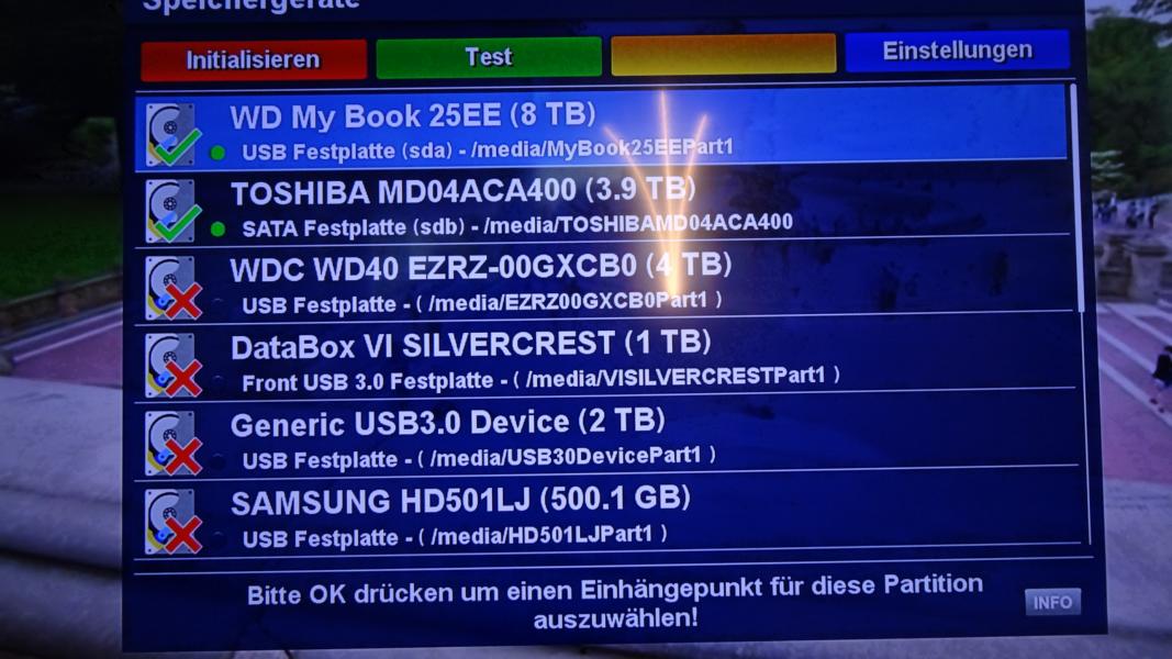

    • Einstellungen-Geräte-Speichergeräte
      Das betreffende Speichergeräte auswählen und der Einhängepunkt wird angezeigt.

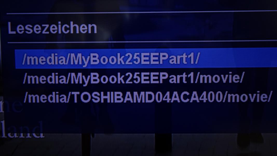

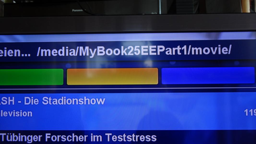

    • Das sind die eingehängten Festplatten. Ich versteh halt nicht warum er trotz d. offensichtlich noch reichlich vorhandenen Speicherplatzes von 2897268 MB-freiem-Festpl-speicher auf d. 8TB wegen zu wenig Speicherplatz motzt.

    • Weil die Sicherung nach /media/hdd erfolgt, du dort aber keinen Speicher eingehängt hast und die Sicherung damit in den Flash geht, der dann dicke Backen macht.
      Hänge einen Speicher in /media/hdd ein oder erstelle alternativ ein Backup im RescueLoader und ziehe dieses im Anschluss auf den PC.
      Screenshots erstellen und im Board posten
    • wie kann ich dann auf der MyBook eine neues Verzeichnis anlegen bzw. wie muss es dann heissen (media/hdd oder media/Mybook) oder muss/kann ich eine ich eine der Platten aus der Liste nehmen u. die zusätzlich zu den 2 eingehängten neu einhängen ?
