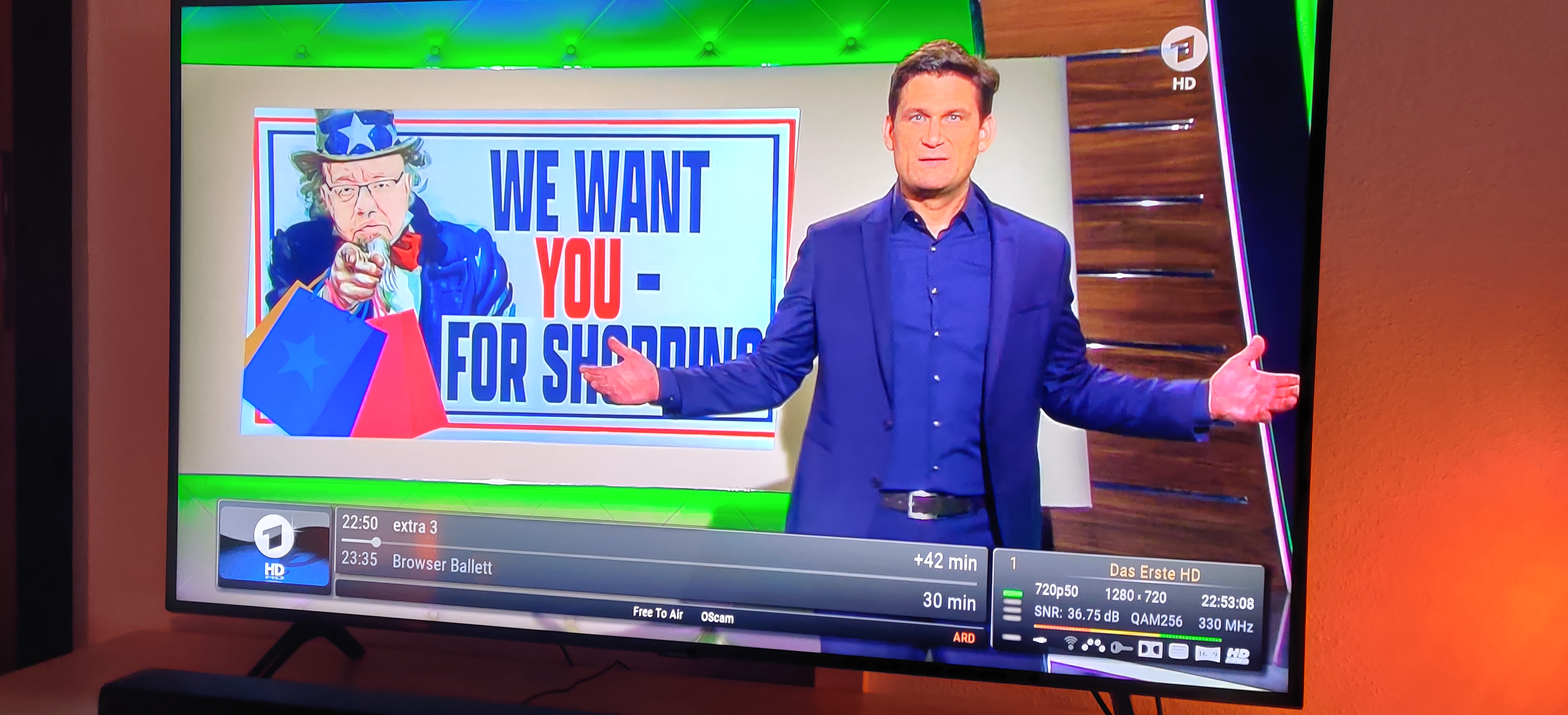

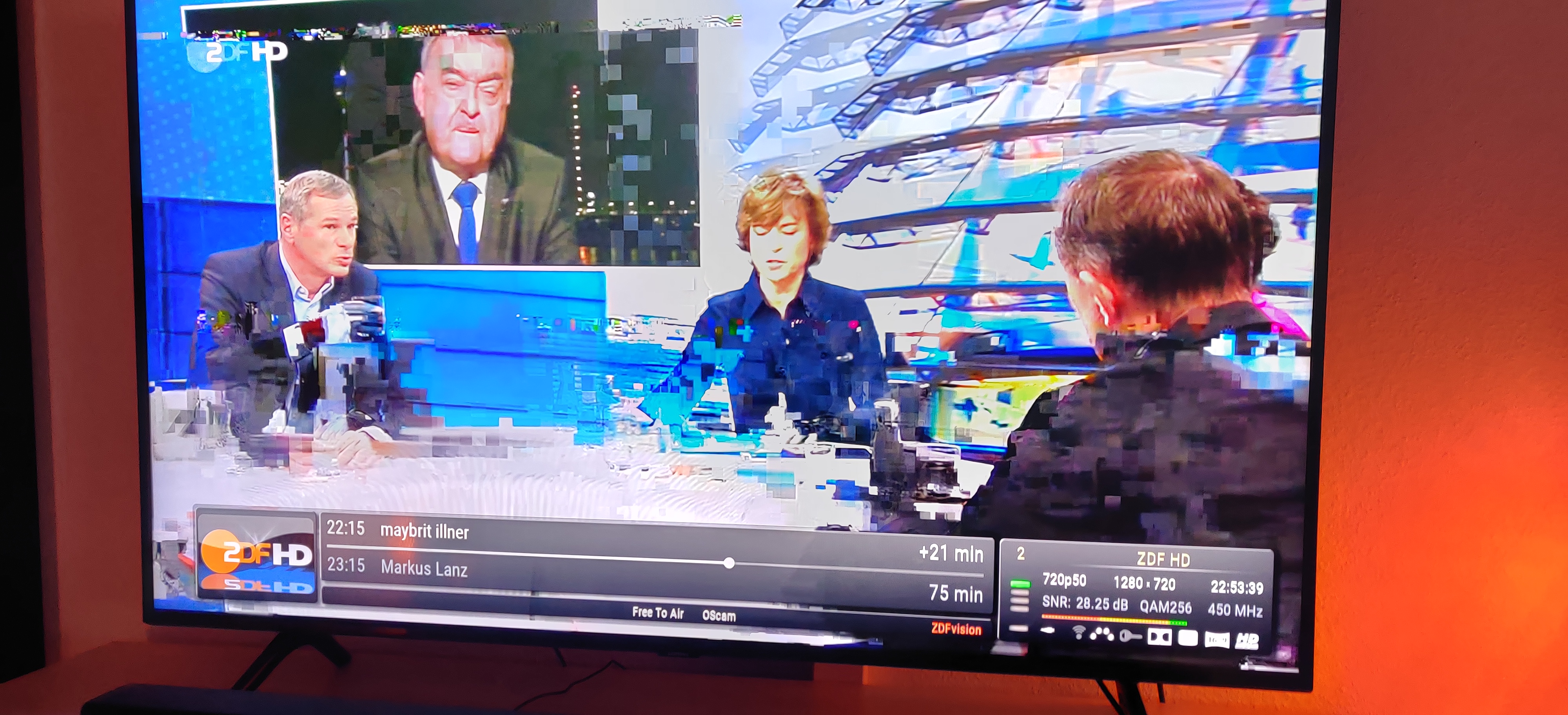

      Nun habe ich aber leider noch ein ganz anderes Problem. Ich hatte mir ende letzten Jahres diesen Tripple Tuner zugelegt und gegen den normalen DVB S Tuner in der DM 900 ausgetauscht.
      cs-multimedia.de/Dreambox-Trip…B30VG6qzg5acaAgLXEALw_wcB
      Mir viel auf das der Signal empfang etwas schlechter war als mit dem werkseitig verbauten Sat Tuner. Da ich aber in meiner alten Wohnung fast ausschließlich über SAT schaute, viel mir das nicht weiter auf. Nun ist es leider so das ich über DVB C bestimmte Sender nur mit Klötzchen Bildung schauen kann. ZDF HD , Arte HD , Pro7 HD , 13StreetHD. Auch SKY Krimi Hd und einige andere Kanäle haben Störungen. Komischerweise ist das nicht so wenn ich das Antennenkabel direkt in meinen Samsung TV mit integrierten Kabeltuner betreibe. Arte HD und ZDF HD laufen im TV völlig normal.
      Habe schon andere Antennenkabel getestet, immer das gleiche Ergebnis.
      Jetzt frage ich mich natürlich ob mein Tripple Tuner wohlmöglich nicht 100% in Ordnung ist und wie ich Abhilfe schaffen kann

    • Hallo Franko67,
      du siehst anhand des ARD-Wertes "SNR" 36,75 dB im Vergleich zum ZDF mit 28,25dB, dass das ZDF-Signal viel zu gering ist. Verglichen mit meiner 7080 müßten da schon über 33dB anstehen, um ein ordentliches Bild zu bekommen. Du hast also ein zu schwaches Antennensignal in dem Bereich. Evtl. hast du noch eine alte Antennendose in Betrieb und könntest mal mit einer neueren testen. Ansonsten mal mit einem Antennenverstärker (>12dB) nachhelfen.
      Das der Fernseher mit dem geringeren Signal auskommt, hat nicht viel zu sagen, weil die FS-Tuner oftmals besser sind als die in der Dreambox. Aber es spricht natürlich auch nichts dagegen, in der Dreambox mal einen anderen Tuner zu testen. ;)
      Ein Tipp noch: Wenn du mit dem "dreambox webcontrol" auf deine Dreambox schaust, dann siehst du oben rechts in der Ecke ein grafisches Balkensimbol. Wenn du da drauf klickst erscheint eine Toolbox mit einem "Messgerät". Hier wird dir zusätzlich noch die Leistung auch der SNR-Wert in dB und % angezeigt, mit dem du aktiv/online deine Verkabelung optimieren kannst. Allerdings zeigt er immer den aktuell eingestellten Kanal an und wenn du einen anderen Kanal testen möchtest, dann mußt du halt umschalten. ;)

    • Mit der Antennendose könnte tatsächlich gut sein. Die dürfte noch aus den 80er Jahren sein. Aber ich möchte da nicht so gerne selber ran gehen weil die Antennenleitungen ja durchgeschliffen sind im ganzen Mehrfamilien Haus. Ein Fehler und alle Nachbarn haben kein TV Bild mehr :D Ich bin mir nicht sicher wer eigentlich zuständig ist für die Hausverkabelung. Habe irgendwo gelesen das eine Pauschale von 50€ fällig wird wenn ich bei Vodafone eine Störung melde, ein Techniker vorbei kommt und feststellt dass die Störung hinter der Antennendose beim Endverbraucher liegt.
      Dieser Beitrag wurde bereits 1 mal editiert, zuletzt von Franko67 ()
    • Hallo Franko67,
      die Zuständigkeit für eine Hausverkabelung liegt eigentlich immer beim Eigentümer, Vermieter bzw. bei der Hausverwaltung.
      Wenn du einen "fähigen" Elektriker kennst, der kriegt das auch hin. Die Dose kostet nicht viel und die Installation dauert nur 5-10 Minuten. Natürlch verbleibt die Verantwortung dann bei dir. :| Manchmal vermittelt die Hausverwaltung auch einen Elektriker ;)
      Ich hatte damals in meiner Berliner Wohnung das gleiche Problem. Aber als Techniker viel es mir natürlich nicht schwer, die Dose zu wechseln. Aber für die Dreambox reichte das Signal immer noch nicht 100%ig. Ich hatte dann einen guten Antennenverstärker gekauft, der das Signal ausreichend verstärkte.
      Vodafone wäre nur Zuständig, wenn schon am Hausanschluß zu wenig Leistung ankommt. Aber dann würden sich die anderen Mietparteien sicherlich schon öfters beschwert haben...
