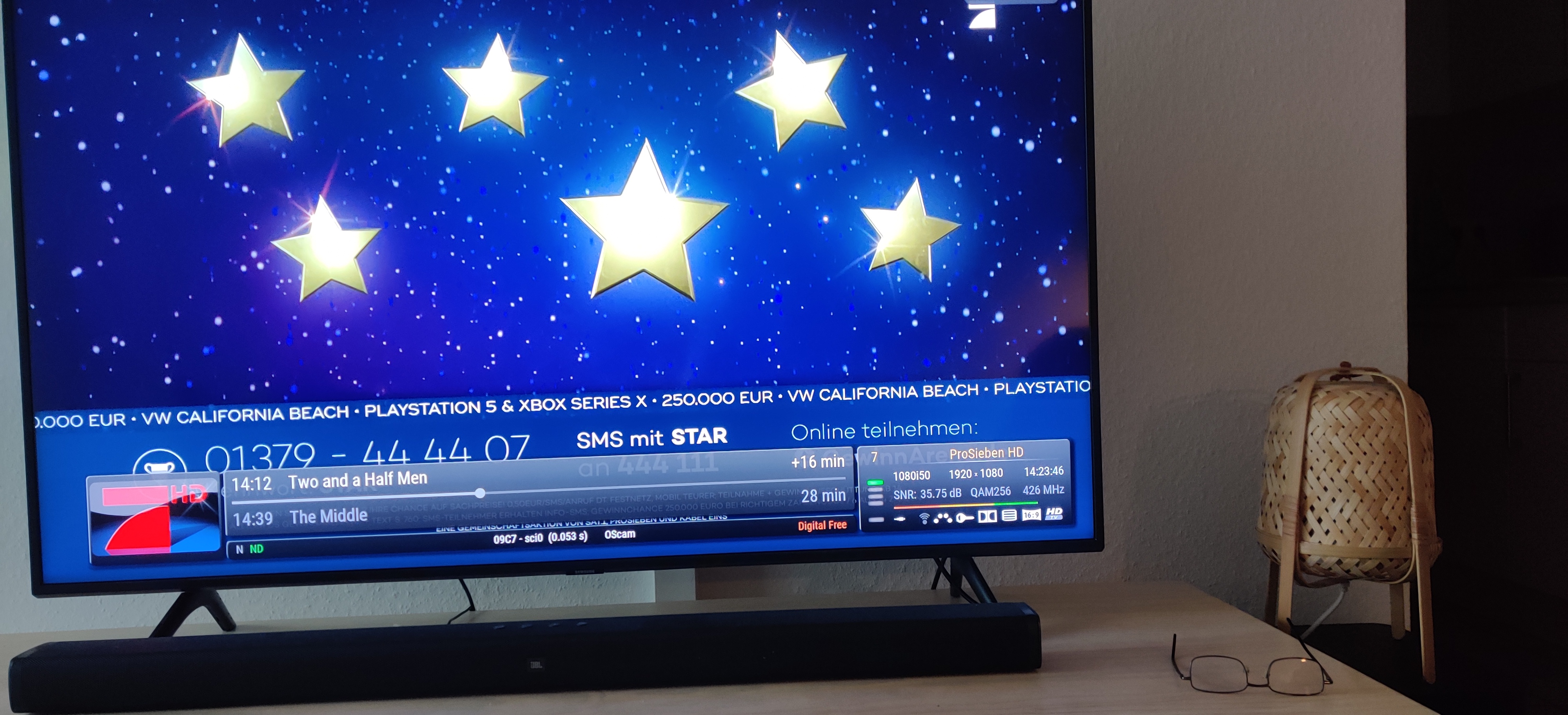

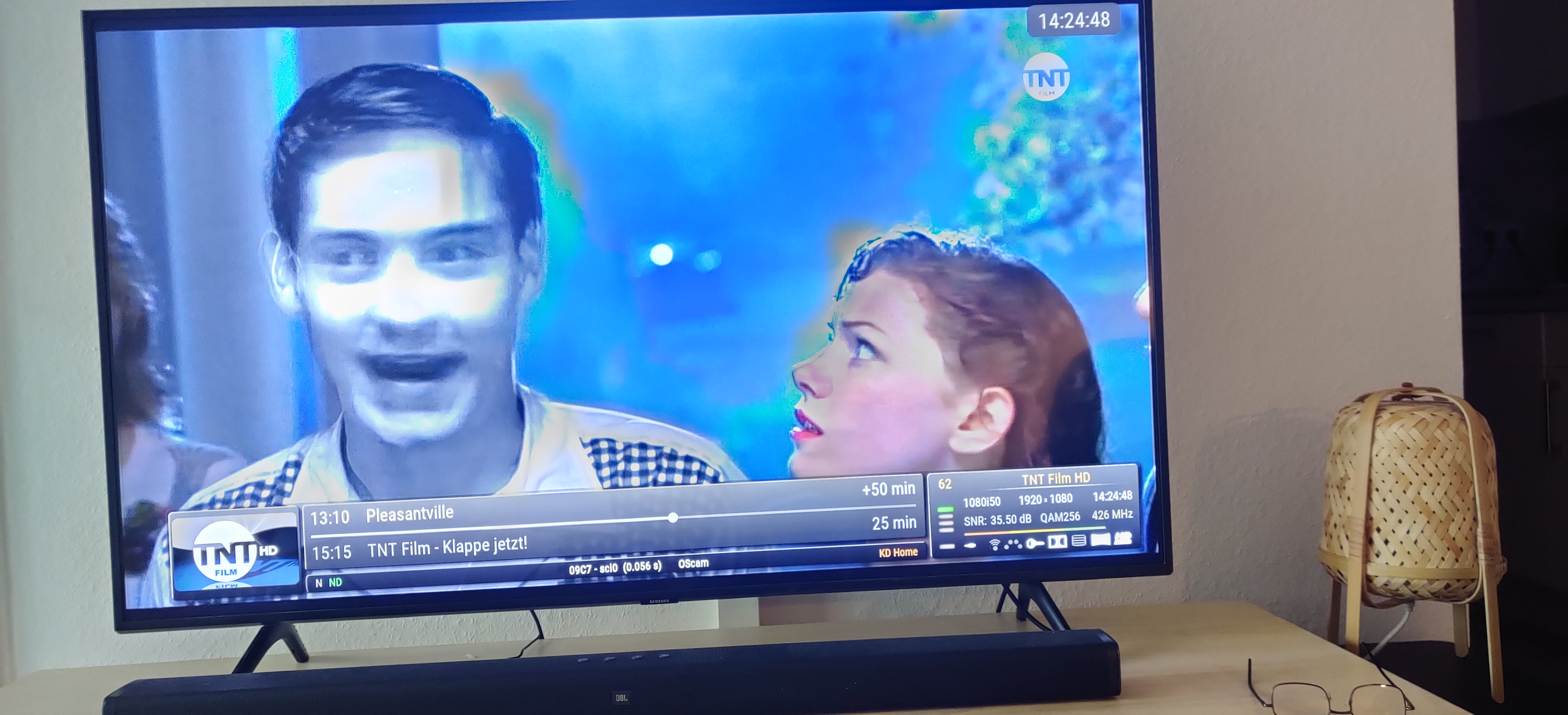

    • So dieser +12db Verstärker ist angekommen, alle Kanäle bis auf NTV HD funktionieren Störungsfrei :D Jetzt brauch ich mich nicht mehr über die bekloppte Jugendschutzpin Abfrage ärgern ^^
