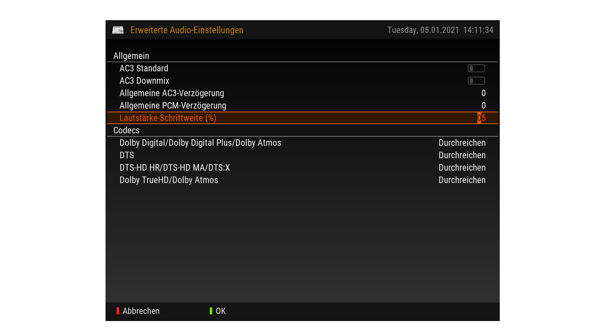

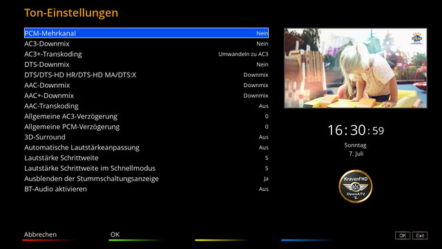

    • @Viril bei der DM920 war diese Option Standart dabei, man musste nichts zusätzlich installieren. Wäre meine nicht kaputt gegangen hätte ich auch zeigen können was ich meine.
      Edit: Via google hab ich was gefunden. Ist glaub ich nicht von einer dreambox aber der aufbau ist ungefähr gleich

    • @Mausi danke das war einfach ;)
      Leider fehlt aber in den Einstellungen jetzt AC3+ aka EAC3, warscheinlich weil die Box das nicht richtig verarbeiten kann, deswegen kommt ja auch nicht das am ende raus was soll.
      Aber danke, es war ein versuch Wert

      Noch eine Frage: Wenn ich das auf dem Screenshot richtig gesehen habe, ist PCM Mehrkanalton aus. Was passiert, wenn das aktiviert wird?
