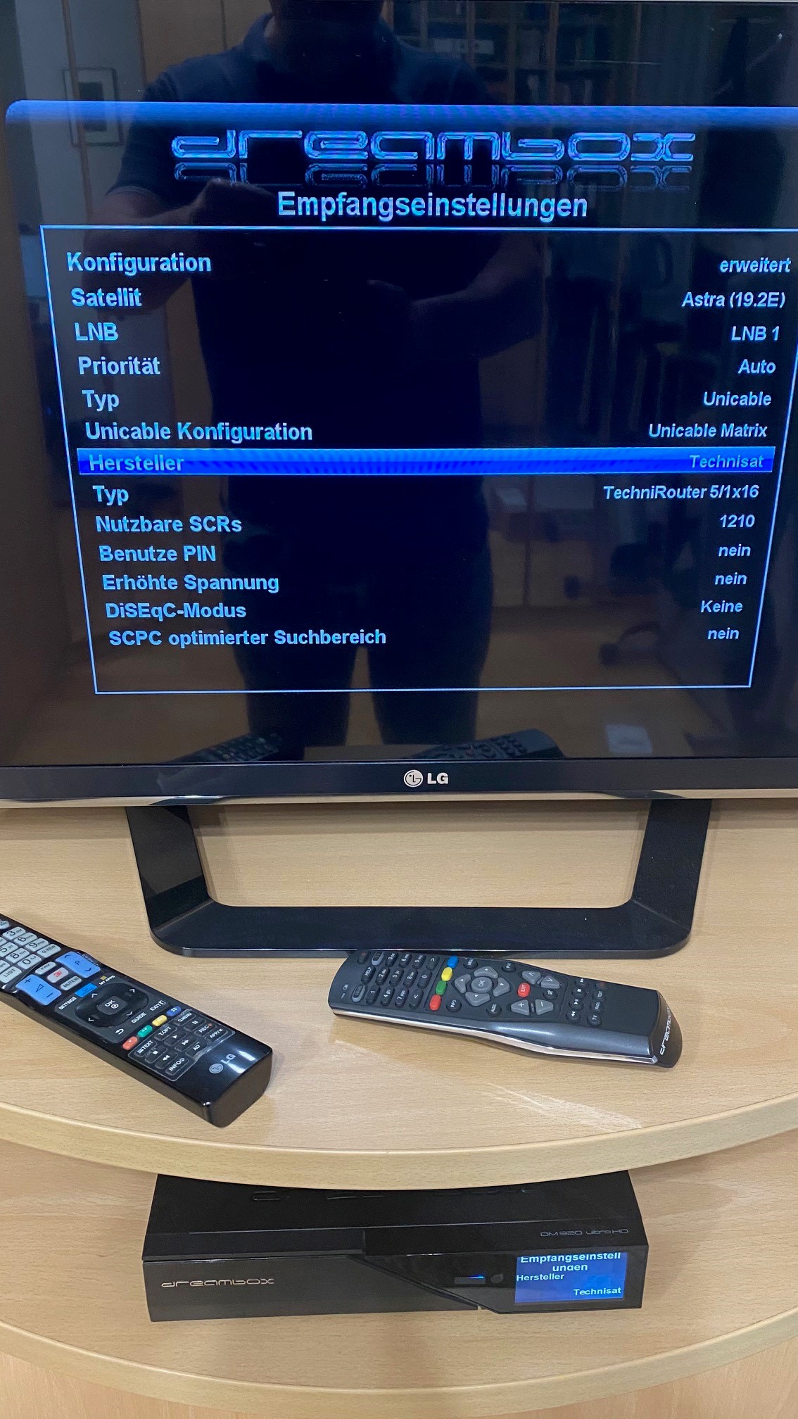

Danke, kannst Du Dir bitte den Screenshot ansehen - ich fürchte ich bin da irgendwie falsch

Jetzt bin ich wirklich ratlos - ich habe mir einen Technisat TechniRouter 5/8x16 wie von Sven hier dargestellt gekauft
board.newnigma2.to/wbb4/index.…?postID=335905#post335905
Die von Joey oben beschrieben Konfiguration eines Dual Standardtuners funktioniert einwandfrei
Die von Sevn unter dem oben angeführten Link gezeigte Konfiguration eines FBC Tuners funktioniert überhaupt nicht

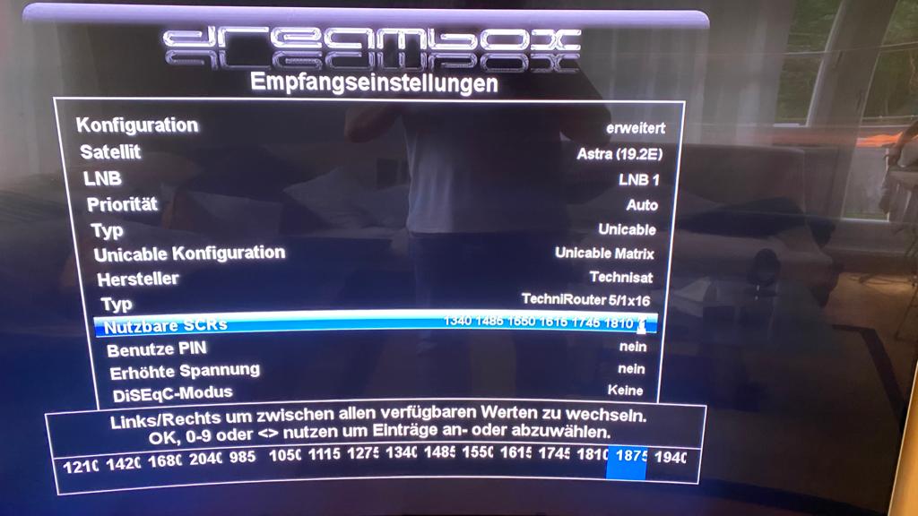

- Ich kann nur 6 SCR's eingeben - beim 7. werden nur mehr zwei Stellen der Frequenz angezeigt (Siehe Foto)
- Diesen Eintag habe ich wieder gelöscht - somit sind 6 korrekte SCR's eingetragen - ich kann aber nur zwei Kanäle aufnehmen - ab dem 3. kommt die Fehlermeldung, dass es keine freien Tuner bzw. einen Konflikt gibt
Habt Ihr dazu eine Idee ??
Vielen Dank -

Das mit der falschen Anzeige der SCRs liegt jedenfalls am Skin.
Versuche zum Konfigurieren mal vorübergehend einen anderen.
Die Screenshots waren vom "MetrixStyleHD".

Hi Sven,
vielen Dank - was das Eintragen der SCR's betrifft, hattest Du vollkommen recht, lag am Skin - mit MetrixStyleHD können ohne Probleme 8 SCR's eingetragen werden

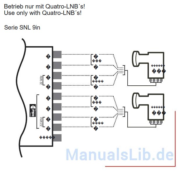

Ich hatte vorher einen Standard Multiswitch, der 8 Eingänge für zwei Satelliten hatte - ich habe einen Hotbird und einen Astra LNB
Da der Technisat nur einen Satelliten bedienen kann, habe ich nur mehr Astra angeschlossen

Der LNB ist ein Quad-LNB - es kommen vier Leitungen für die vier Ebenen zum Router
Ich hatte vorher einen Elcon Multischalter - dort ist nicht High & Low angeschrieben, sondern bei zwei Anschlüssen 22kHz (siehe Bild) - die habe ich an "High" beim Technisat angeschlossen - sollte aus meiner Sicht passen

Dann wäre es aber merkwürdig, dass es auf der TWO mit einem Dual-Tuner geht ???
Kannst du da wirklich 2 verschiedene Ebenen gleichzeitig schauen/aufnehmen ?
Zumal im Screenshot von der alten Anlage ja auch "nur mit Quatro-LNB" steht. Also sollte er einen Quattro haben
