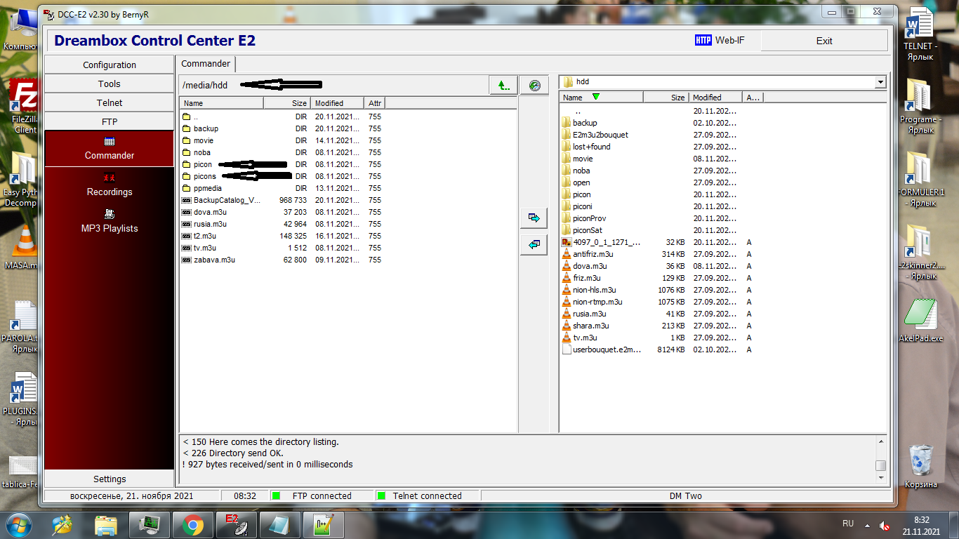

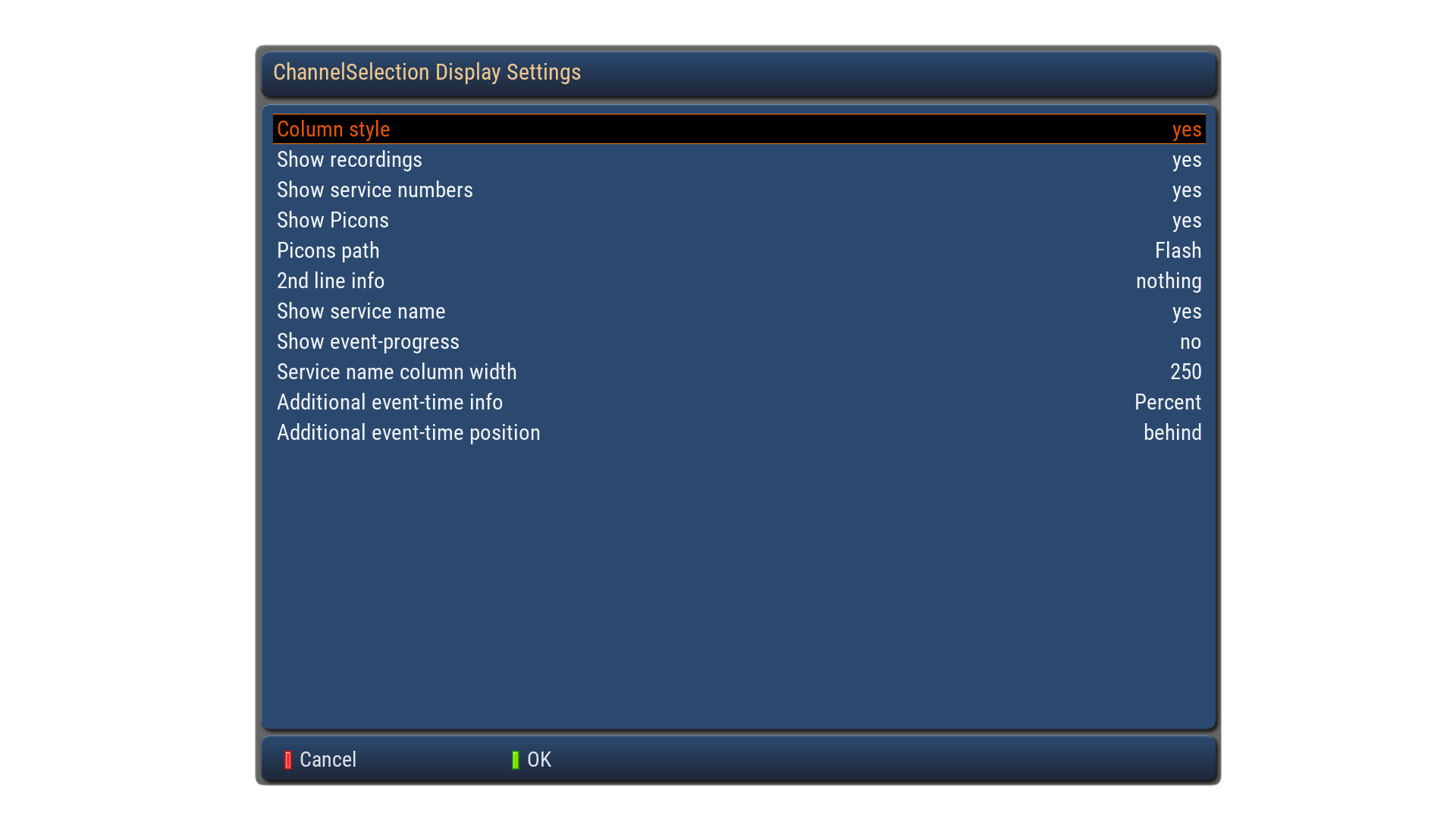

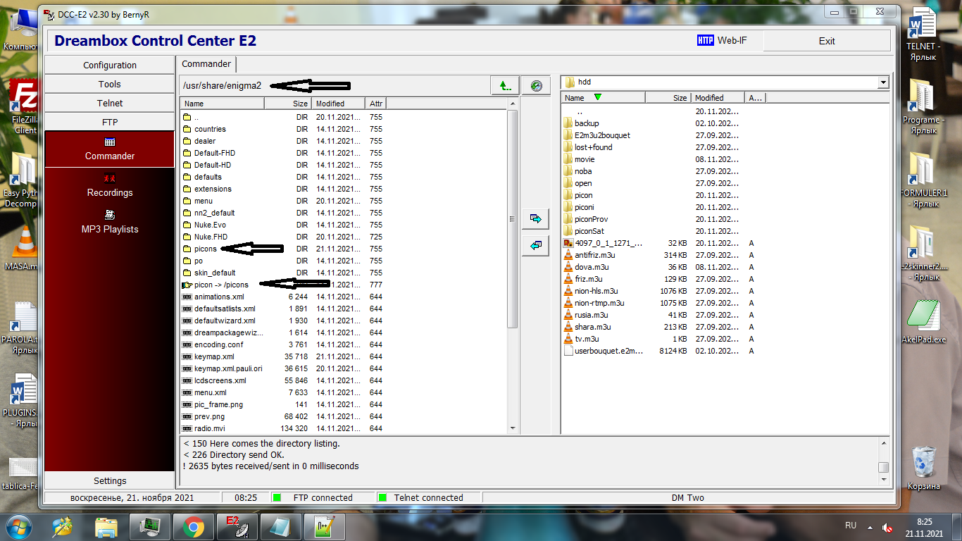

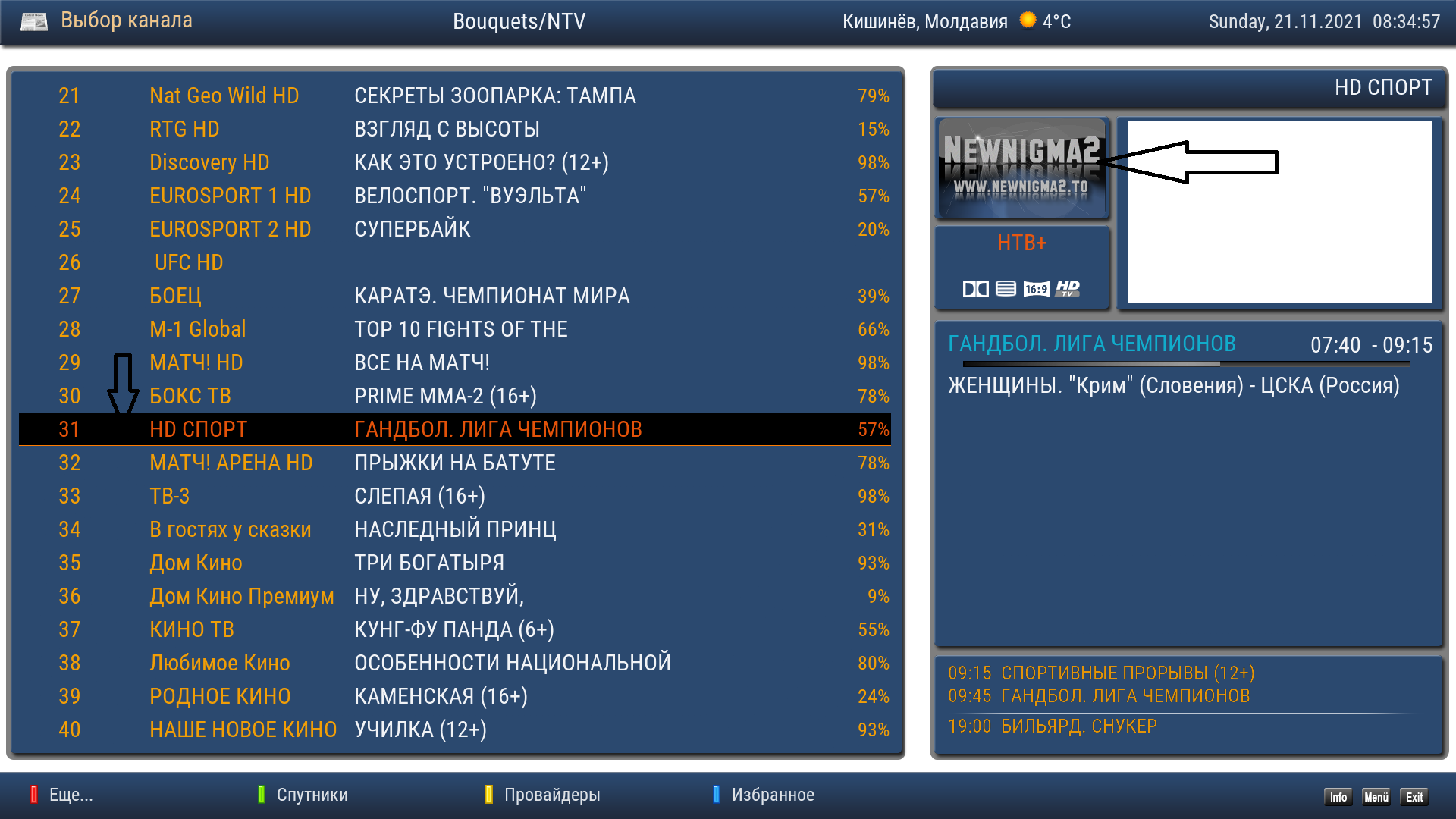

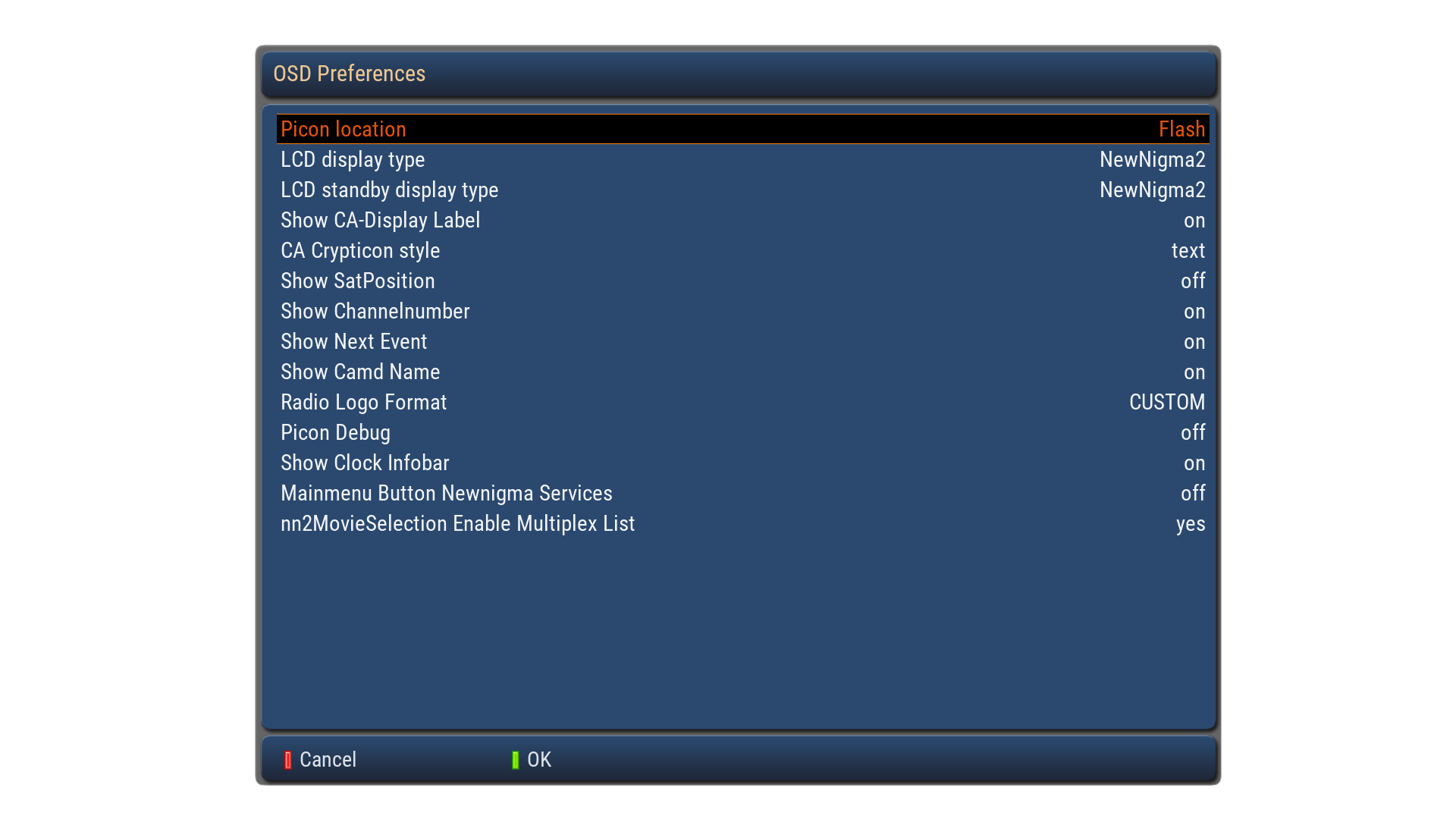

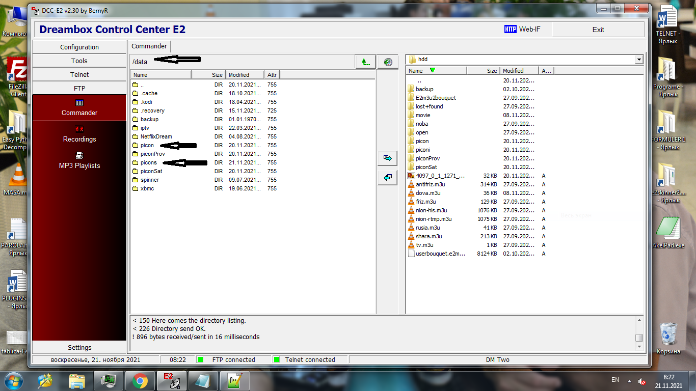

    • Hi. Need your help.
      I don't want to open a new topic.
      I'll ask here.
      No picons are displayed.
        62,65 kB, 1.920×1.080, 345 mal angesehen
        74,64 kB, 1.920×1.080, 297 mal angesehen

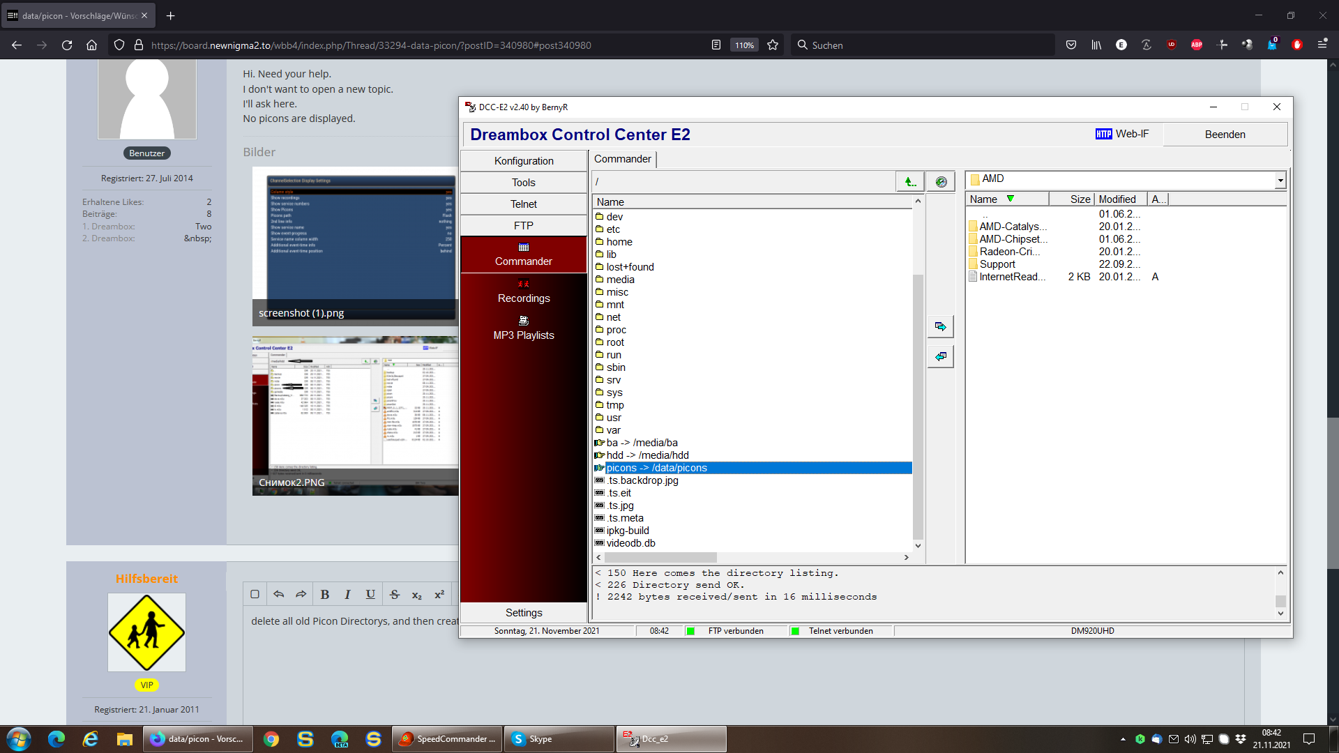

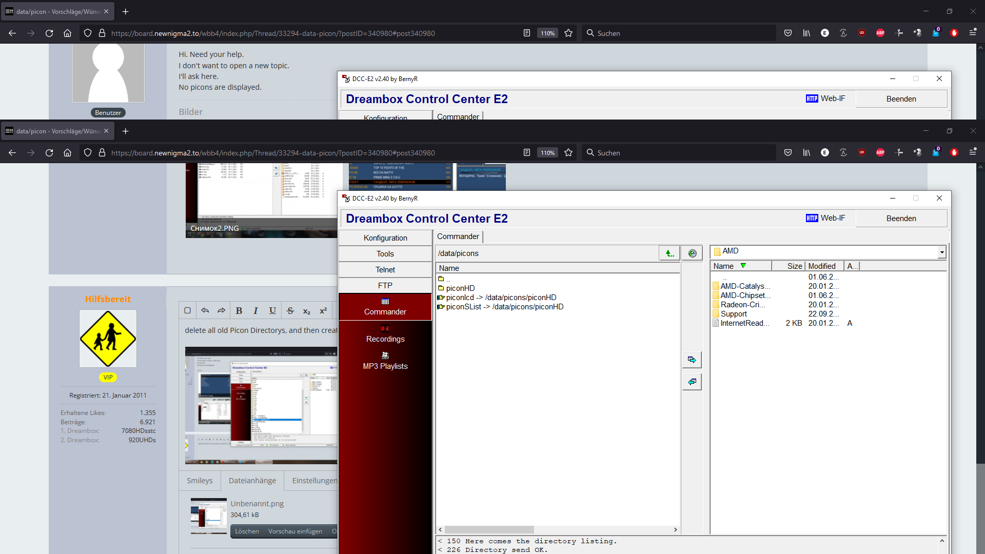

    • delete all old Picon Directorys, and then create a correct symlink to /data/picons. In /data/picons create now the Subdirectory piconHD and a symlink to piconlcd and piconSList.
      Lösche bitte alle Piconpfade, vorallem den unter root, und erstelle dort einen korrekten symlink nach /data/picons. Unter /data/picons erstellst du dann wie vorgeschrieben
      einen Ordner piconHD für die Picons der Infobar. Und wenn du Platz sparen willst, erstellst du dort noch einen symlink nach piconlcd für LCD Picons, und piconSList für Picons
      in der Kanalliste.
