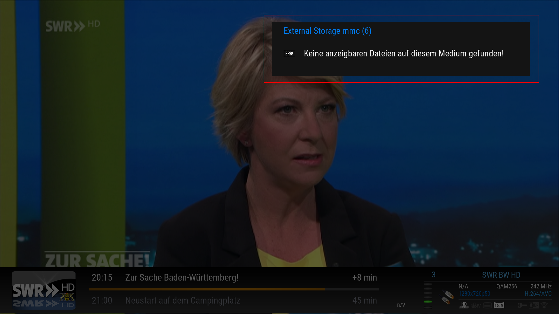

      Hallo in die Runde,
      ich habe ein kleines Problem mit meine SD Karten, das gleiche auf zwei boxen – DM OneUHD - OE 2.6(Newnigma²) und DM 920UHD - OE 2.5(Merlin).
      Nach jedem Start kommt die Meldung, dass auf diesem Medium keine anzeigbaren Dateien sind. Die eine SD Karte ist 32 GB, die andere 16 GB.
      Beide sind so formatiert
      mkfs.ext4 -L sd /dev/mmcblk1p1
      und gemountet
      fdisk -l
      mkdir /media/sd
      mount /dev/mmcblk1p1 /media/sd
      Und dann /etc/fstab
      /dev/mmcblk1p1 /media/sd auto auto,nofail 0 0
      Anbei noch ein Bild mit der Meldung!
      Ich nutze Sie nur für Teimshift und dass gehet ohne Probleme. Das einzige ist diese Meldung beim jeden Start.
      Hat einer von Euch eine Idee wie ich die Anzeige ausschalten kann?
      Ich würde für jeden möglichen Rat dankbar sein..
      Danke im Voraus
