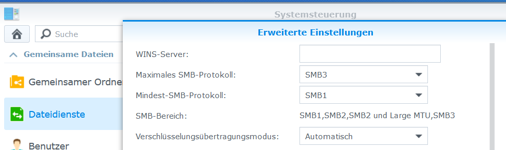

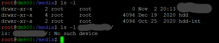

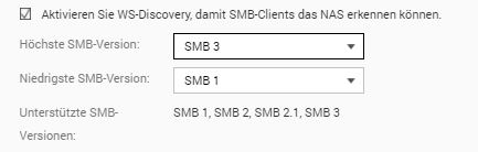

      ich hatte das gleiche Problem. Leerer Inhalt vom Netzlaufwerk, auf der Konsole bekam ich nur "No suche device" (siehe Screenshot), dachte auch das es an den Updates der Dreambox lag, habe dann aber gesehen, dass bei den erweiterten SMB-Einstellungen der Dateidienste vom NAS (Synology) die maximale SMB-Version auf SMB2 stand. In den Mount-Optionen der Dreambox stand vers=3.0. Im NAS auf SMB3 gestellt und mount aktualisiert --> Bingo, Netzlaufwerk wieder da. Da hat vermutlich Synology was verändert (ich bestimmt nicht!).

    • synology.com/de-de/releaseNote/DSM
      Synology schrieb:
      3. DSM 7.0.1 by default disables NTLMv1 and enables NTMLv2 only, so SMB clients (e.g., Windows XP devices, media players, network printers, smart TVs, and IP cameras) won’t be able to access your Synology NAS. To restore the connection after the update, go to Control Panel > File Services > SMB > Advanced Settings > Others and enable NTLMv1 authentication.

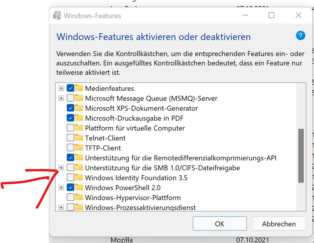

    • Hallo Community,
      auch ich habe immer wieder an meinen Windows 10 Rechners das Problem, dass meine Netzwerklaufwerke nicht mehr uner NETZWERK im Explorer gelistet werden.
      Sowohl meine Fritzboxen als auch meine Dreamboxen finden sich dort nicht mehr.
      Das Problem scheint bei mir daran zu liegen, dass sich aus welchen gründen auch immer die SMB 1.0 Unterstützung selbst ausschaltet.
      Zu finden ist diese unter:
      Systemsteuerung - Programme - Windows-Features aktivieren oder deaktivieren
      dort runterscrollen bis zu
      Unterstützung für die SMB 1.0/CIFS-Dateifreigabe
      und die 3 x SMB 1.0 Unterstürungen aktivieren.
      Neustart und ich habe immer wieder ein paar Wochen meine Ruhe.
      and then ... ?
      same procedure like everytime :)
