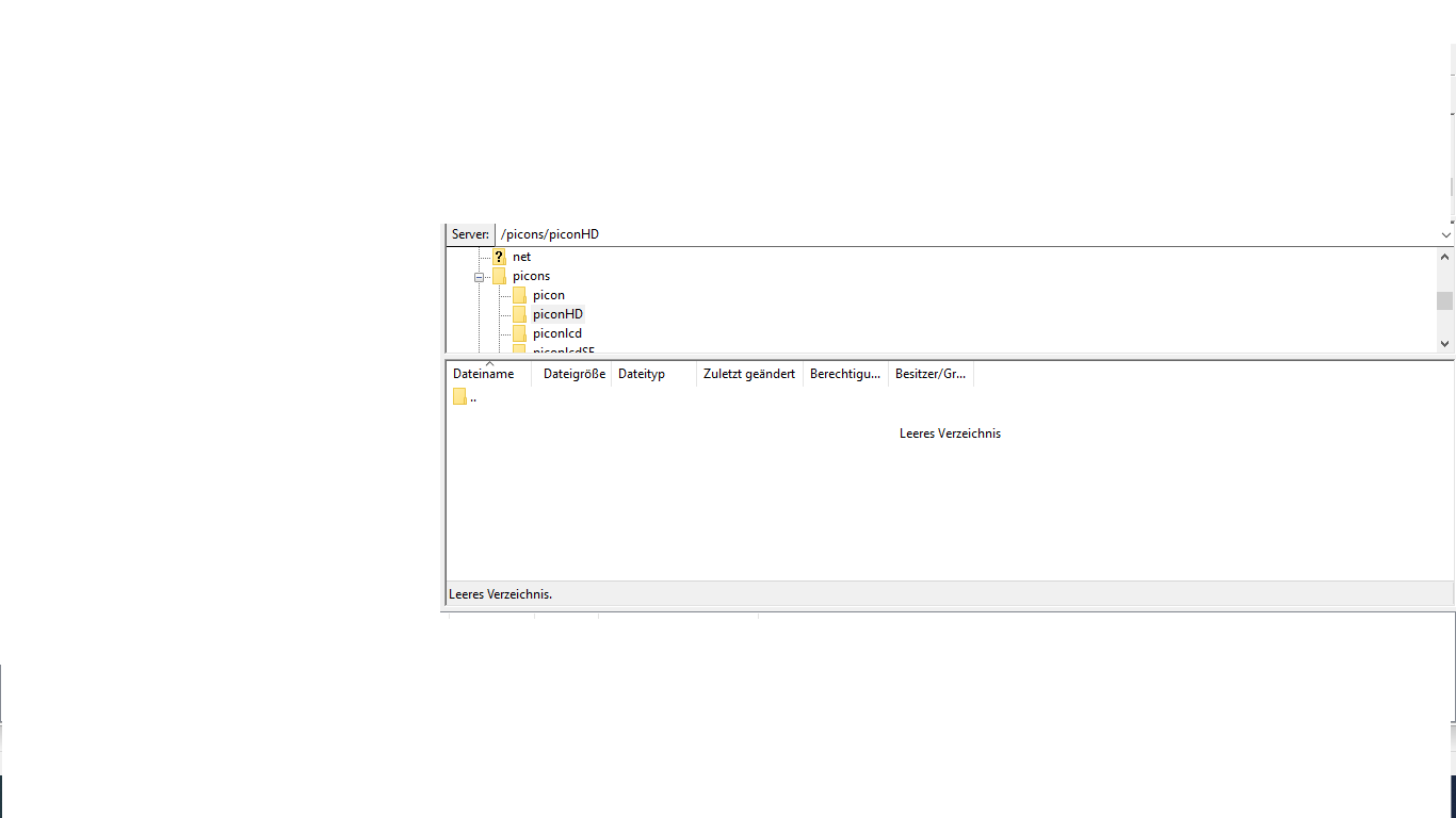

    • Also bei Picon HD ist nichts drinn.
      Im Ordner Picon schon.

    • Also da bin ich noch dabei meine Picons werden derzeit im Display Angezeigt allerdings nicht in der Senderliste.
      Via Piconmanager habe ich meine Auswahl für die Senderliste in denn Ordner picons/picon runtergeladen.
      Dann Senderliste-Menü- Kanallisten Anzeige Einstellungen.
      Zeige Picons An Aktiviert
      Picon Pfad Flash
      Es wird aber erscheint aber leider kein Picon in der Senderliste.
      Laut FTP Sind die Picons aber im Ordner Picon. Kann die nur wohl nur nicht Abrufen.
