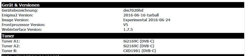

      Also, nachdem meine 7020 noch immer mit dem ausgelieferten Image von 2016 läuft,
      wollte ich jetzt mal ein Update machen.
      Gefunden habe ich diese beiden hier -> board.newnigma2.to/wbb4/index.php/CustomPage/?id=4
      aber bitte welches der beiden ist das richtige für mich?
      Angehängt noch ein aktueller Screen.
      Und kann ich nach dieser Anleitung flashen?
