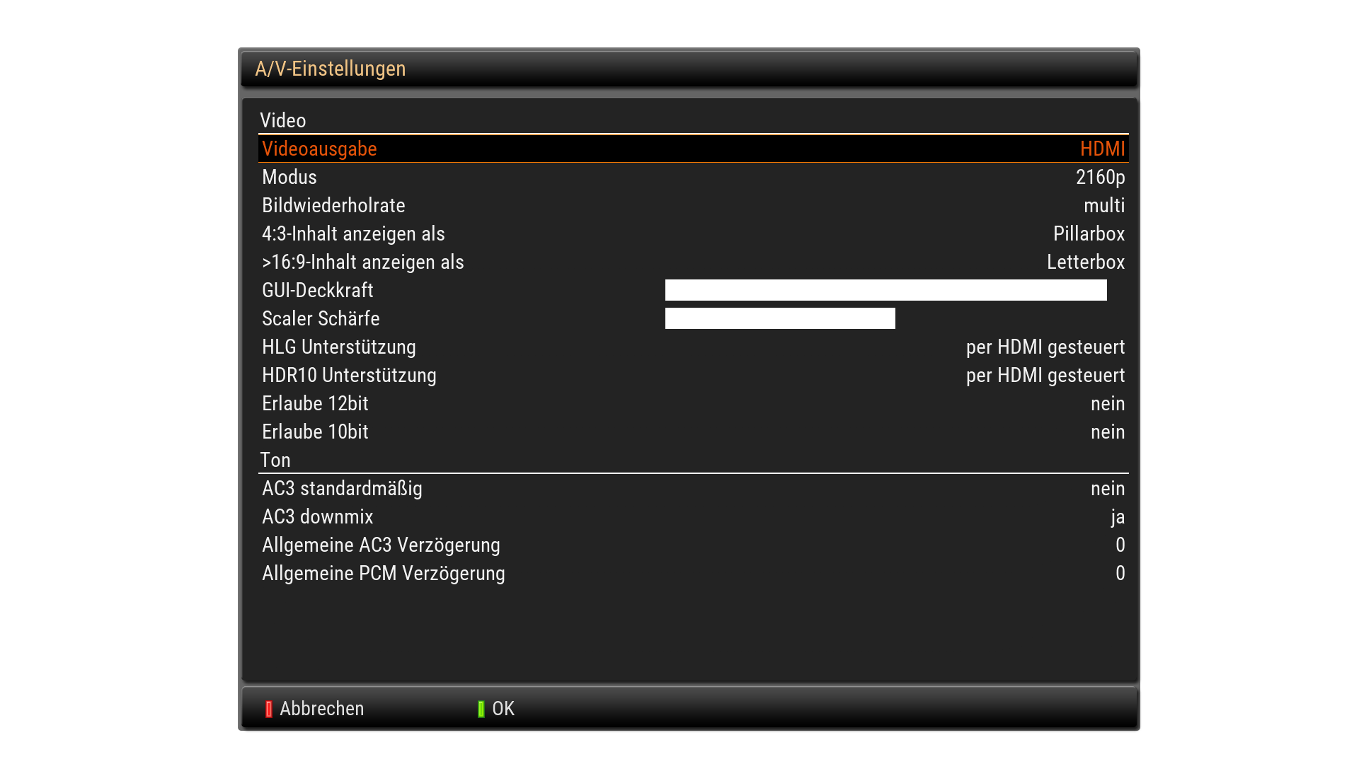

      Hallo Freunde. Ich habe grad mit HEVC Filmen arge Farbprobleme. Bei z.B. Marvel Filmen ist im vorspann das Marvel Logo Orange nicht rot. Bei allen anderen Formaten sind die farben sauber und klar. Bei HEVC matschig.
      Und ichbin mir ganz sicher das es schon mal sauber funktioniert hat.
      Ich hab mal meine A/V Einstellungen bei gepackt.
      Allerdings habe ich schon alles mögliche ausprobiert.
      Vllt hat ja jemand von euch ne ösung.

    • erlaube 12/16bit auf ja
      und bei deinem TV gucken, das an dem hdmi port wo die 900 angeschlossen die richtigen einstellungen aktiviert sind.
      (Bei LG TV = deep color)

    • Danke euch, ich werd das alles heute Abend mal versuchen und das Ergebnis kund tun..
      Edit: Es hat nichts geändert, ich hab die ganze Nacht Einstellungen ausprobiert. Am TV und an der 900. Resultat: Ich hab heute morgen um 6:00 Uhr meine one aus dem Schlafzimmer wieder ins Wohnzimmer gestellt und andersherum und siehe da auf der one sind die Farben wie sie sein sollen. Schade um das Display und der HDMI Eingang der 900 (deshalb auch der vorherige umbau) aber die Film Qualität ist mir wichtiger. Ich danke euch und wünsche einen schönen Sonntag.
