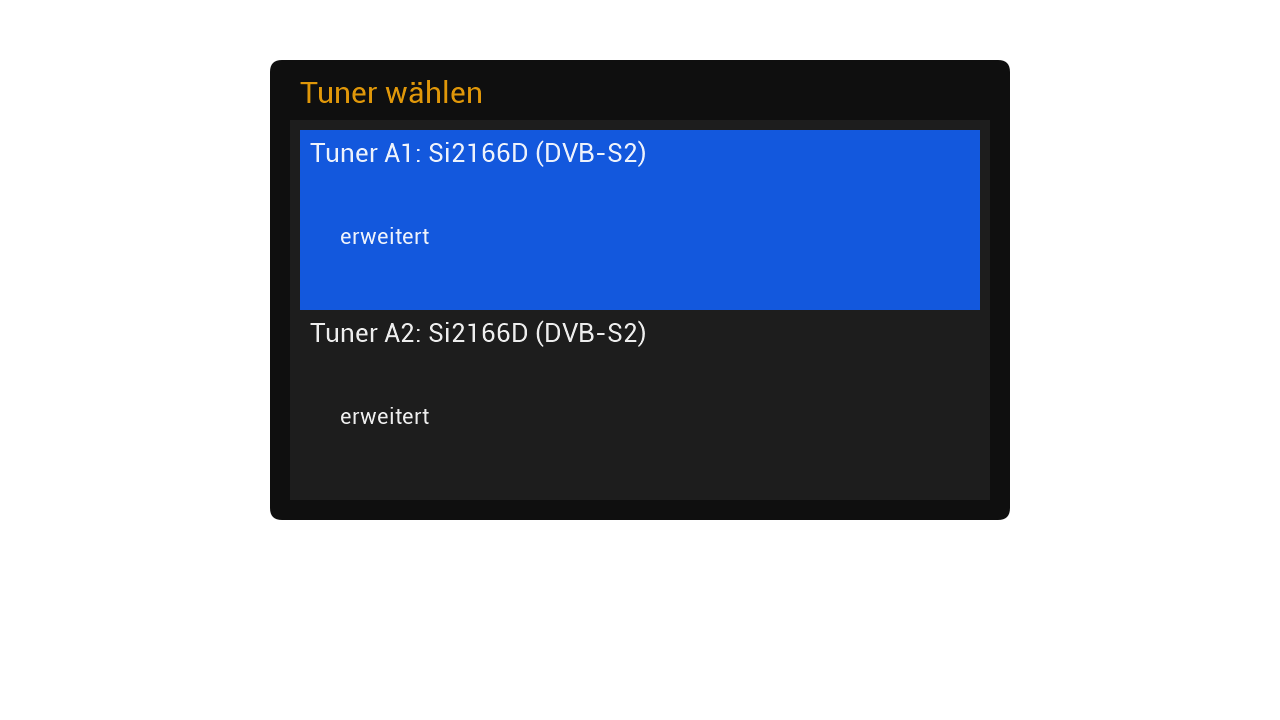

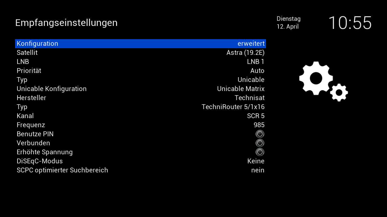

    • Hallo zusammen,
      ich habe jetzt folgendes probiert und festgestellt.
      Der SAT Tuner DVB S2X geht auch ohne Technisat Router direkt am SAT-Multiswitch NICHT.
      Jetzt habe ich den alten Dual Sat Tuner eingebaut.
      Wieder mit 1 Line auf den Router geht (nur mit der Frequenz 1210 dann.
      Zusätzliche Line direkt am SAT Multiswitch geht auch.
      habe 1 Line vom Multiswitch auf den 1 Eingang des Dual Sat Tuner und eine 2.Line auf den Router per unicable. geht auch,
      Also woran kann es liegen.
      Der Router Technisat, die Tuner Karte DVB-S2x oder an der Konfiguration von hier? Unicable Technisat Router richtig konfigurieren
      Danke für eure Ideen.

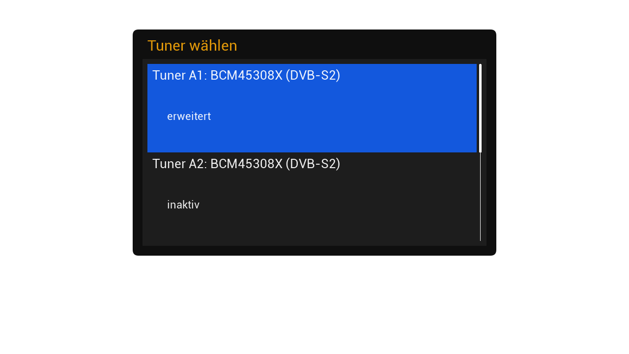

    • Kurvenkratzer hat recht, der Si2166B hat nur 2 Demuxer, den habe ich selbst in meiner Schlafzimmerbox. Du bräuchstest einen BCM45308x um bis zu 8 Kanäle empfangen zu können.
      In meiner 920 im Wohnzimmer werkeln 2 x BCM45308x, damit gibt es kein Nachdenken mehr beim Aufnehmen.

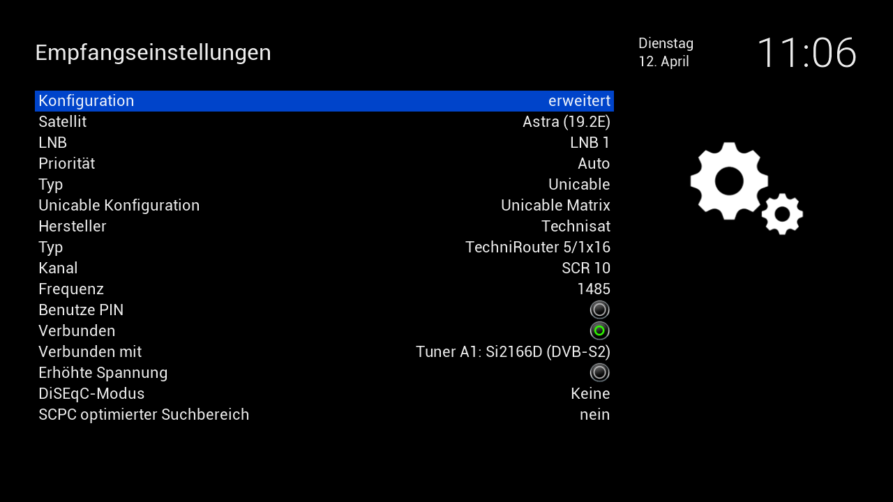

    • Versuch doch mal, nur ein Kabel vom Router an den Anschluss 1 des Dual-Sat-Tuner anzuschließen.
      Am Anschluss 2 kein Kabel.
      Beide Tuner des Dual-Sat (A1 und A2) auf erweitert mit Unicable-Matrix und jeder Tuner eine andere SCR.
      Bei A2 dann weiter unten "verbunden" aktivieren und dann bei "Verbunden mit" den Tuner A1 angeben.
      Dann kannst du zumindest das reine Unicable mit dem Dual-Sat testen.
      Ich habe hier sowohl einen Sat FBC als auch 2 Dual-Sat (mehrere Boxen) an einem TechniRouter mit mehreren SCR an jedem Ausgang. Das funktioniert hier problemlos.
      Gruß Sven (aka Dreamy)

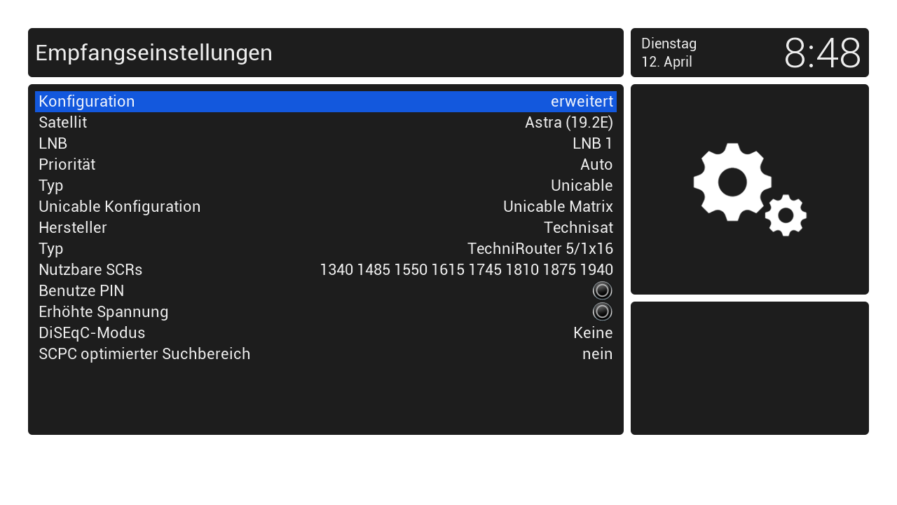

    • mea culpa, ich habe die Antwort nur ohne Nachdenken überflogen. Im ersten Post konnte ich das .jpg des Technisat-Routers nicht öffnen, auch nach Download ist keine Beschriftung erkennbar. Um welchen Technisat-Router handelt es sich genau? Und Screenshots mit Hilfe der Box sind wesentlich besser lesbar.
