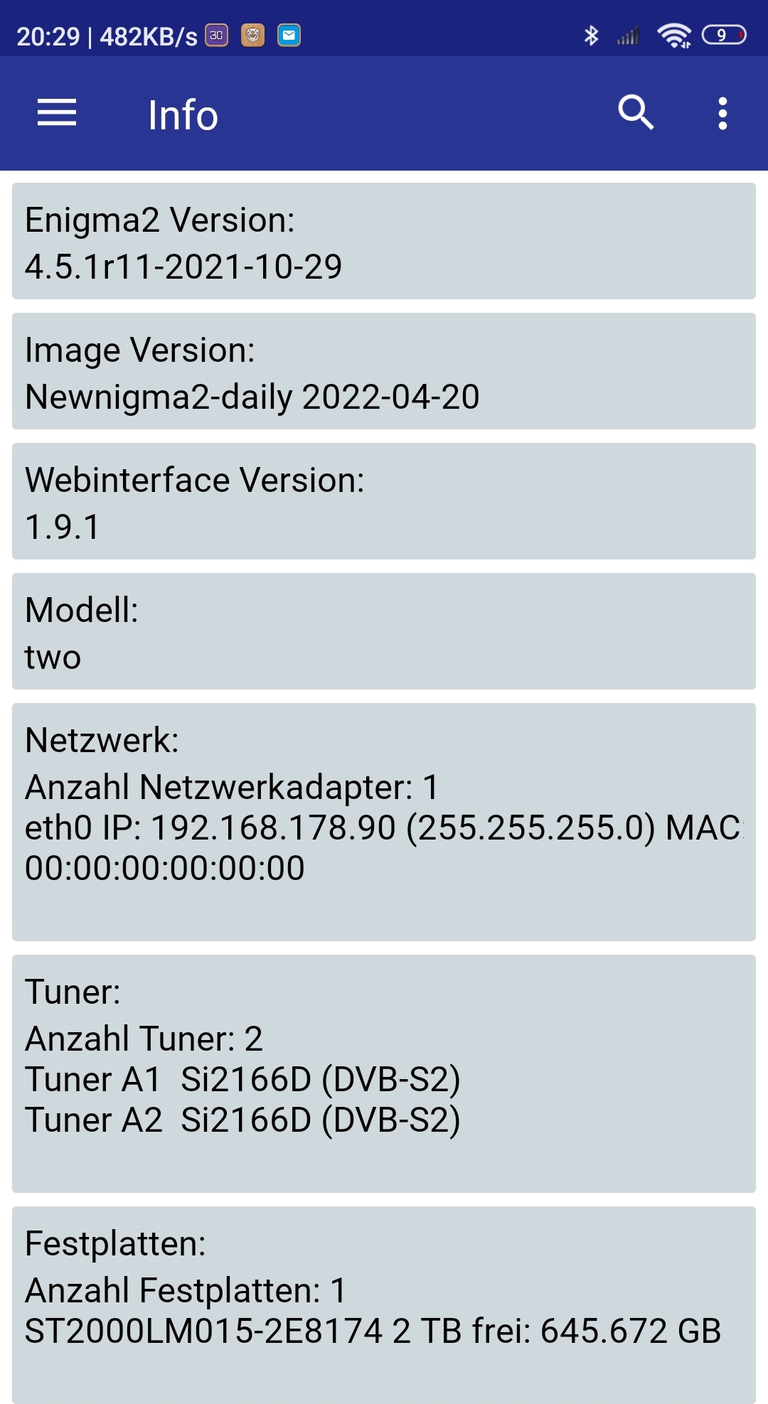

      habe aktuell ein Problem bei Umschalten von einem Kanal zum nächsten - dauert manchmal einige Sekunden. Zudem schafft der die Timerfunktion auf den definierten Sender umzuschalten - Aufnahme ohne Inhalt.
      Hardware
      DREAMBOX TWO
      LNB Traffic via Unicable
      Software
      siehe Anhang
      Frage
      gibt es einen Parameter /Schwellwert zum Optimieren?
      Danke

    • Hi Ketschuss,
      Danke..... habe Dein Erfahrungen gleich umgesetzt.
      a.) SatelliteEquipmentControl Installiert (unter Erweiterungen)
      B.) in der Datei Satellitenausrüstungseinstellungen
      C.) "Delay after enable voltage before switch command" auf 750 [war1000]
      d.) Delay after unicable command auf 10 gesetzt [war 1]
      Erste Einschätzung:
      gleichmäßigeres kürzes Umschalten des LNB
      Danke für Deine Unterstützung
      Siola
