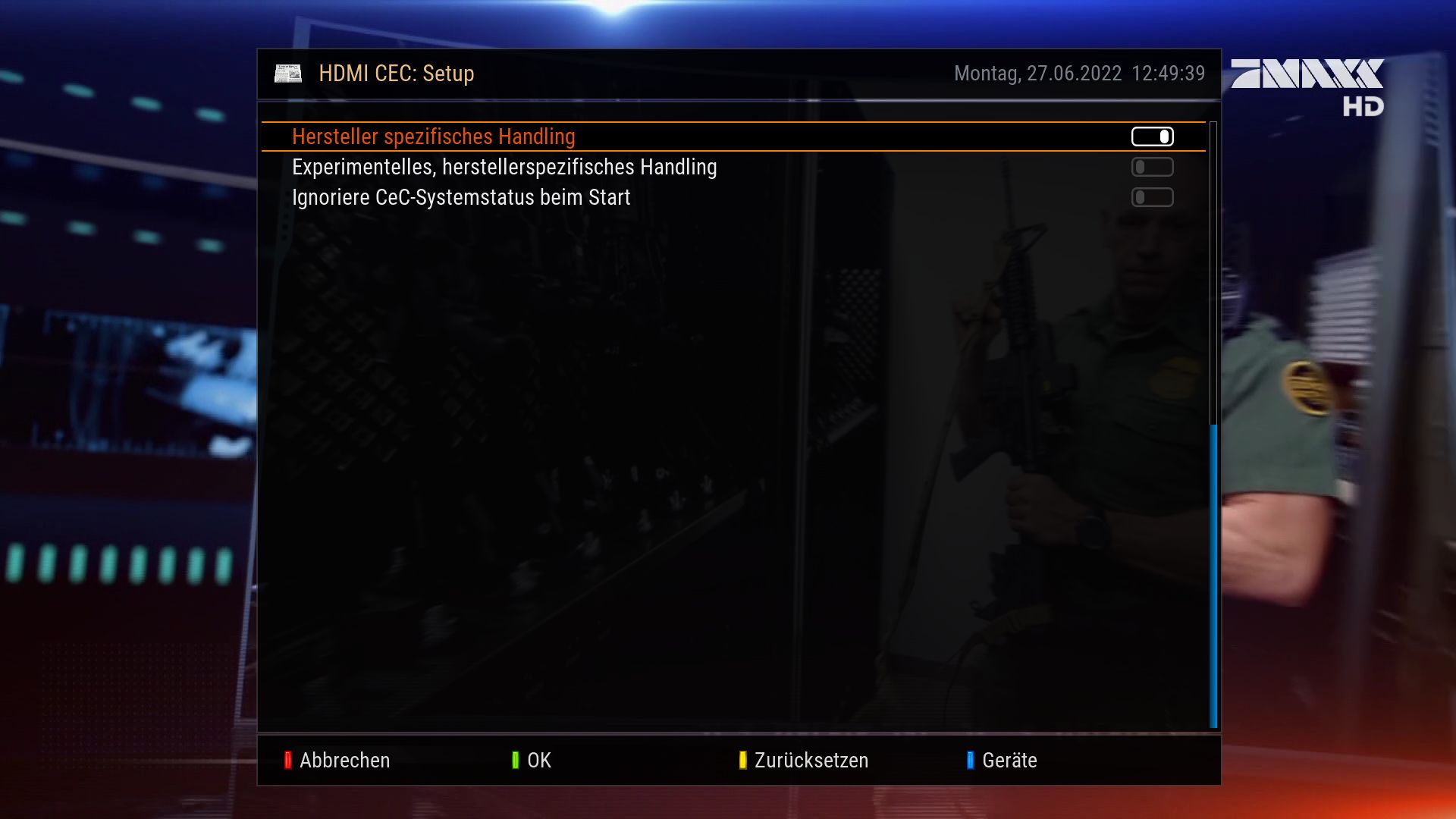

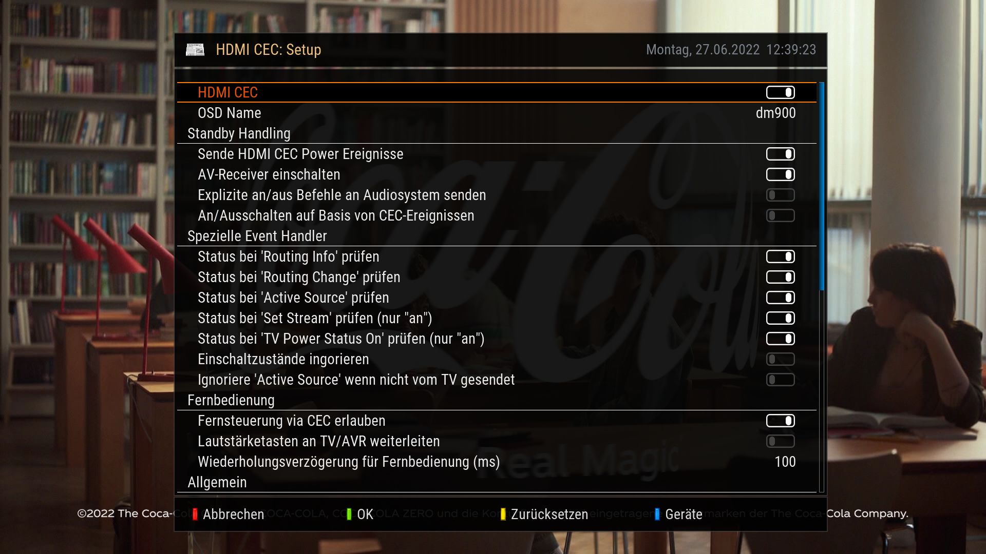

Hallo CEC läst meine Box in der Nacht aufwachen. könnte jemand die Einstellungen prüfen die ich habe evt liegt dort ein Fehler.
Wäre dankbar um Hilfe bitte danke. CEC ist der Übeltäter

Wir haben es getestet es ist CEC bei ausgeschaltetem CEC ging sie nicht an bei eingeschaltetem CEC ging sie an. Ich habe es mit Hilfsbereit getestet, leider hat er keinen geräte mit CEC also kan er leider nicht weiter helfen
AV-Receiver einschalten: aus das verstehe ich nicht ich habe ja einen Receiver ( Sound ) schaltet dann der Receiver nicht aus? Und wo ist der TV. Wie erkennt die Dream den TV?

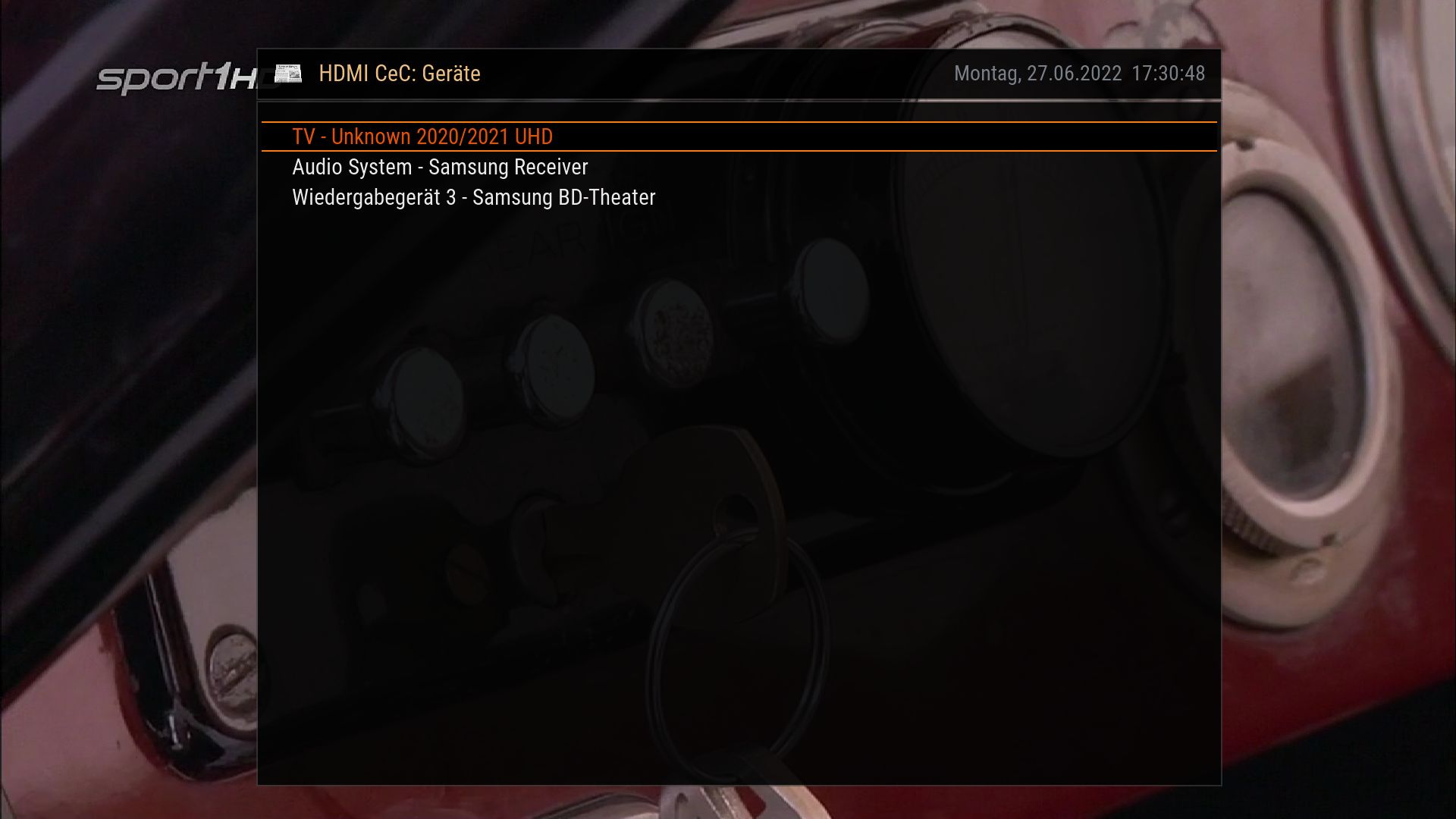

Du hast in Beitrag #12 2 Bilder gepostet. Mach doch mal ein Bildschirmfoto, wenn du dort Blau für "Geräte" drückst.
Wenn der Startbefehl für die dreambox über HDMI CEC von außen kommt, also von einem anderen Gerät, dann würde ich mal die dreambox vom HDMI Kabel trennen und beobachten, ob die dreambox sich immer noch wie gewohnt einschaltet. Wenn das nicht der Fall sein sollte, dann müsste der Übeltäter bei den anderen Geräten gesucht werden. Die Deaktivierung von HDMI CEC führt ja zum gleichen Ergebnis, d. h. die dreambox schaltet sich nicht ein.
