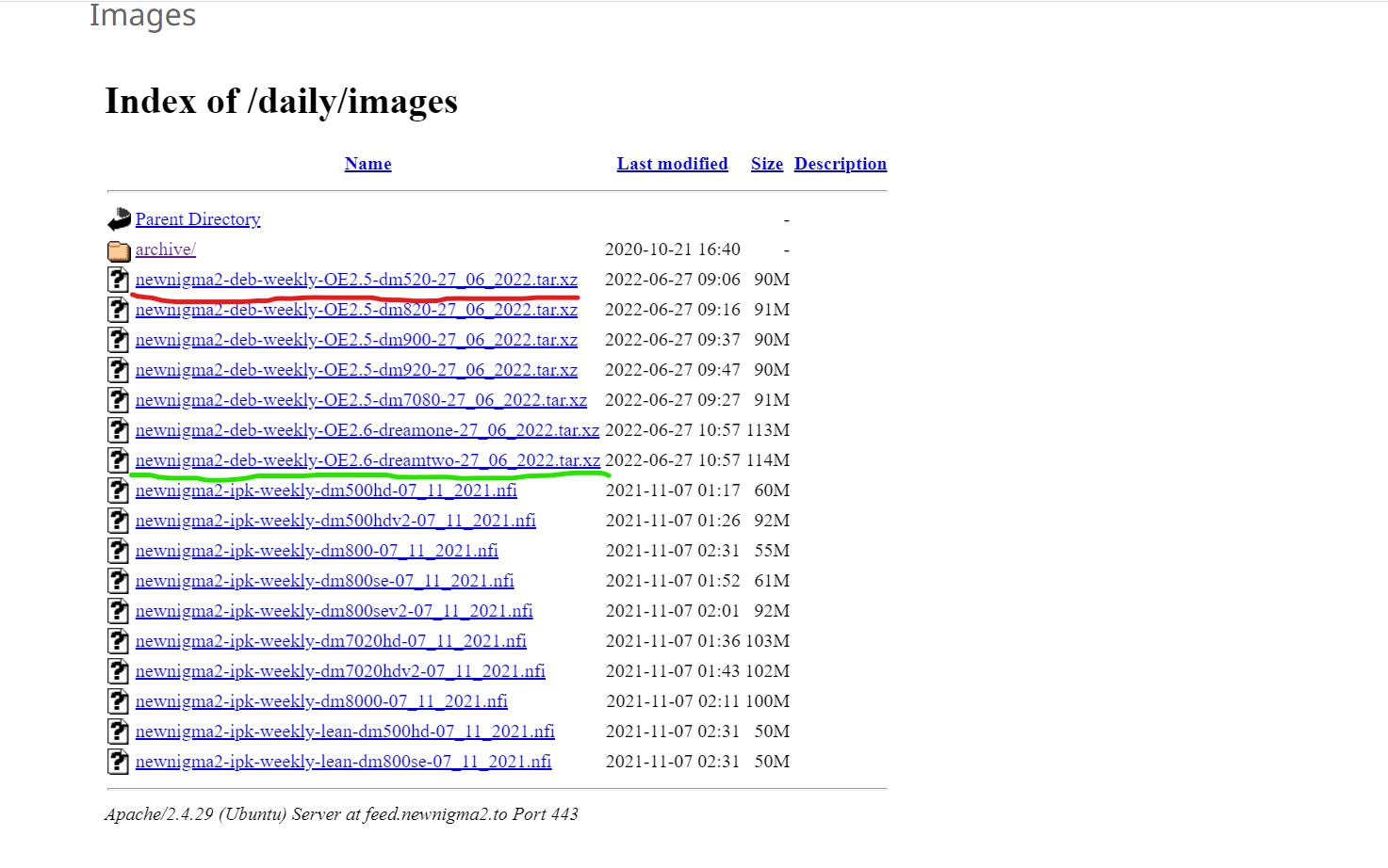

    • Vielen lieben Dank jetzt läuft. Ich habe das falsche image genommen im bild rot markiert für die dm520, richtig ist grün markiert fürs dreamtwo. Nur zu info sollte das auch jemanden passieren. Viele Grüße.
