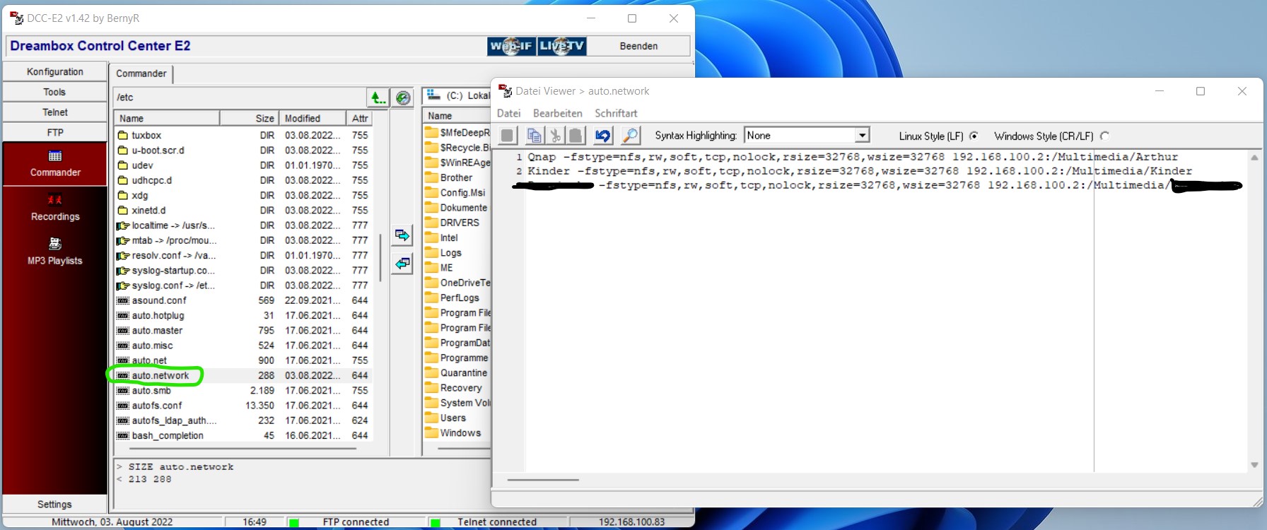

      ich habe heute die neue dream two und ich habe einen neuen Image von newnigma2.to eingespielt zuvor hatte ich Dreambox 800 hd se gehabt.
      In InDCC-E2 bin ich auf folgenden pfad gegangen --> FTP\etc\ auto.network. Und unten geschriebenen pfad in auto.network eingetragen.
      Qnap -fstype=nfs,rw,soft,tcp,nolock,rsize=32768,wsize=32768 192.168.100.2:/Multimedia/Arthur
      Kinder -fstype=nfs,rw,soft,tcp,nolock,rsize=32768,wsize=32768 192.168.100.2:/Multimedia/Kinder
      In QNAP wurde unter Systemsteuerung/Freigabeordner/Multimedia/Berechtigung für Freigabe Ordner bearbeiten/ Berechtigungstyp/NFS-Hostzugriff/ Hakensetzenbei Zugriffsrecht NFS-Hostzugriff freigeschaltet.
      Ich kann aber leider in dream two unter Media Player die ordner von Multimedia/Arthur und /Multimedia/Kinder nicht sehen.
      Hatte jemand von euch so ein problemm gehabt.

    • autofs per auto.network ist seit vielen Jahren deaktiviert und nicht mehr unterstützt.
      Entweder die Freigabe per Netzwerkbrowser suchen und entsprechend einhängen (ggf. Mountoptionen ergänzen) oder manuell wie in der Anleitung für NFS-Shares beschrieben.
      Anleitung zum Newnigma2 Image (OE2.5 basiert und neuer)
      Anleitung zum Newnigma2 Image (OE2.5 basiert und neuer) schrieb:
      Netzwerk/Mounten
      Netzwerkbrowser installieren (online nachinstallierbar: enigma2-plugin-systemplugins-networkbrowser) nach Neustart zu finden in Menü > Einstellungen > Netzwerk
      (Die auto.network (bzw. autofs für Netzwerkfreigaben) wurde mit dem Update vom 02.04.2017 deaktiviert, da seitens Dream autofs für Netzwerkfreigaben aufgrund von Fehlern nicht mehr unterstützt wird. Der Systemd-Automounter ersetzt die Funktion.)
      Für NFS-Shares siehe auch: How To DreamOS: NFS Shares einbinden
    • Wg. schlechten Erfahrungen würde ich den Netzwerkbrowser außen vorlassen und direkt in der /etc/fstab über systemd mounten. Der Netzwerkbrowser im OE2.5/OE2.6 kann manchmal ganz schön zickig sein, besonders bei Änderungen
      Das entspricht etwas dem Prinzip des mount im OE2.0 mit autofs - nur die syntax ist etwas anders, und natürlich auch der Dienst im Hintergrund.
      1. 192.168.100.2:/Multimedia/Arthur /media/QNAP/Arthur nfs ,tcp,rw,x-systemd.device-timeout=15,retrans=4,timeo=5,noauto,x-systemd.automount,vers=4,x-systemd.idle-timeout=60,soft,retry=0,nolock,nofail 0 0
      2. 192.168.100.2:/Multimedia/Kinder /media/QNAP/Kinder nfs ,tcp,rw,x-systemd.device-timeout=15,retrans=4,timeo=5,noauto,x-systemd.automount,vers=4,x-systemd.idle-timeout=60,soft,retry=0,nolock,nofail 0 0
      Das QNAP sollte die NFS Version 4 unterstützen, falls nicht auf Version 3 ändern: vers=3
      Die Mountpoints müssen einmalig manuell erstellt werden
      mkdir -p /media/QNAP/Arthur
      mkdir -p /media/QNAP/Kinder
      danach einfach rebooten, danach sollten in /media/QNAP die beiden Ordner befüllt sein
      Die Verlinkungen zu den anderen Beiträgen von @Joey sind da auch sehr hilfreich
