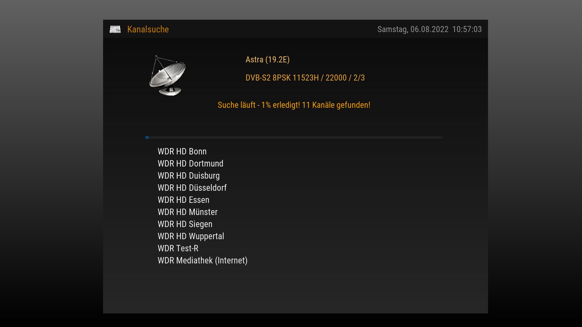

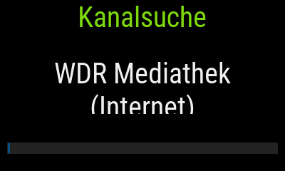

    • Hmm, Sender werden gefunden und im Display wird jeweils der letzte Eintrag der aktuellen Liste angezeigt, alles ohne jemals irgendwelche fertigen Settings extern eingespielt zu haben.
      Test auf DM920UHD mit default NN2 vom 27.06.2022
      Möglicherweise hast du dir mit fertigen Settings eine unpassede Satellites.xml auf die Boxen gezogen oder die Tunereinstellungen passen nicht zum Anschlussschema und es wird versucht auf einem nicht versorgten Tuner zu scannen....
