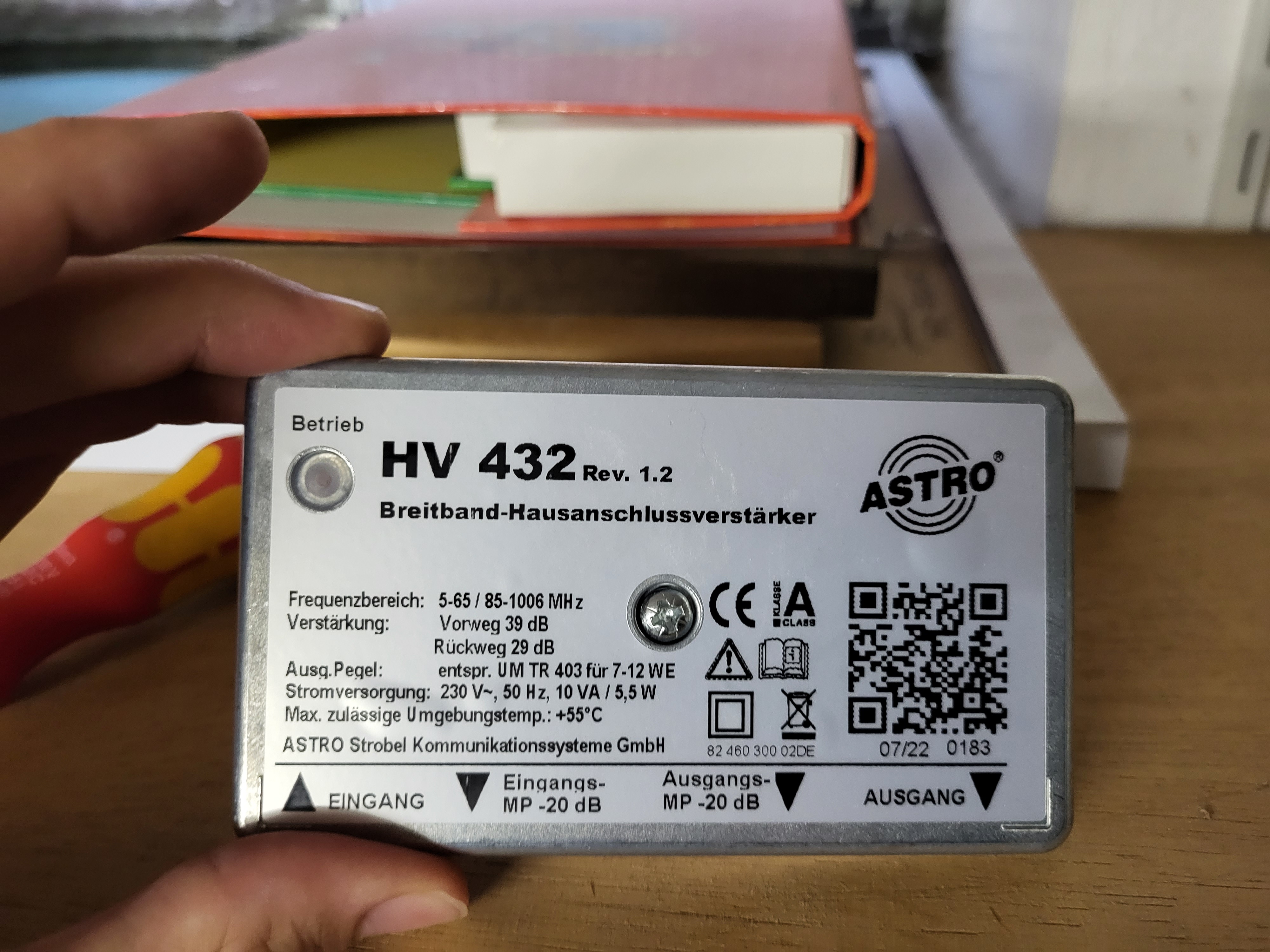

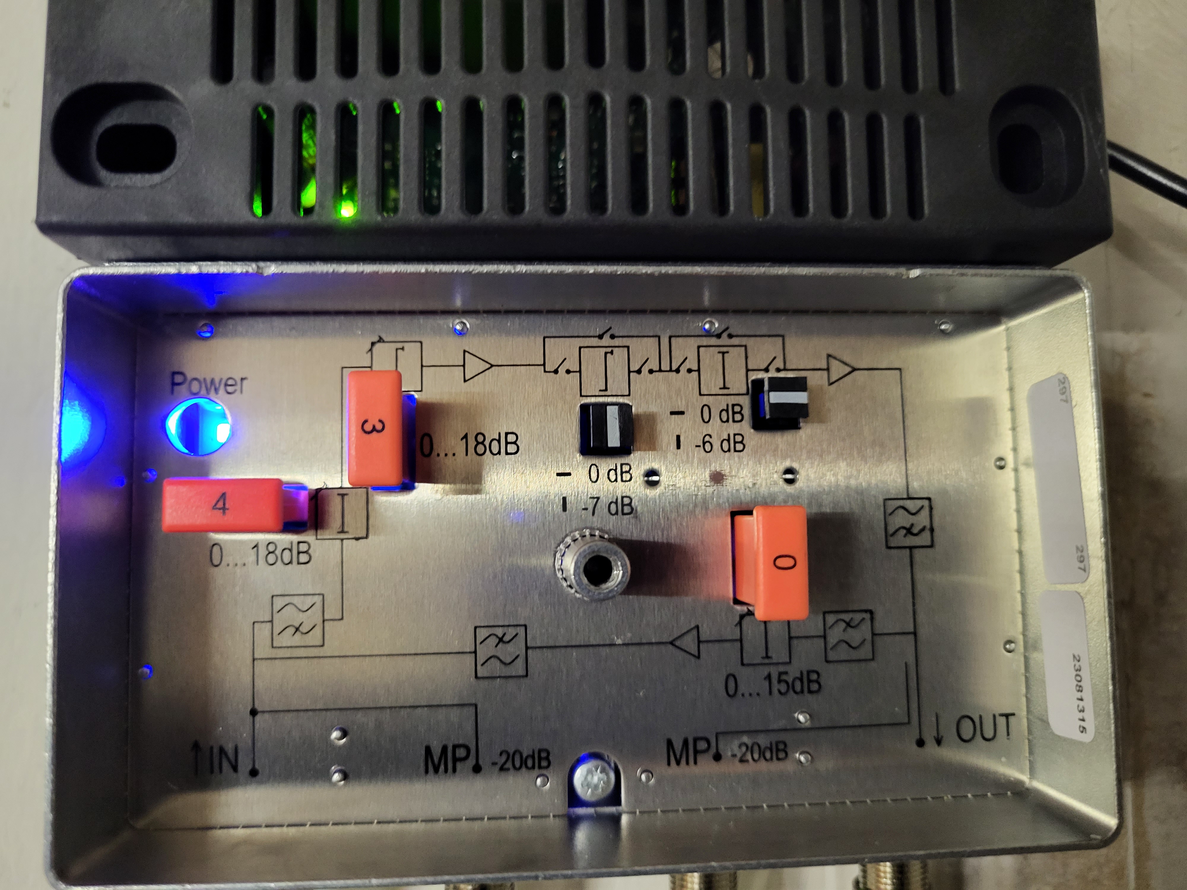

      Ich habe zwei Bilder vom Verstärker und Dose angehängt. Keine Ahnung ob ich etwas am Verstärker ändern kann. Soll ich da etwas umstecken?
