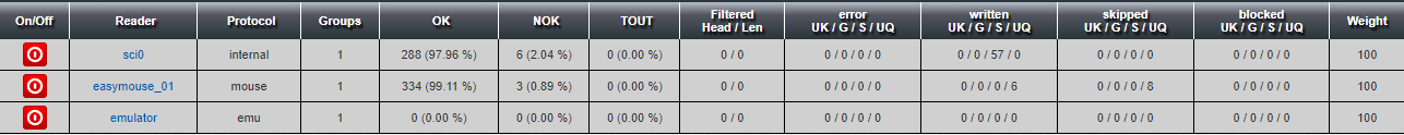

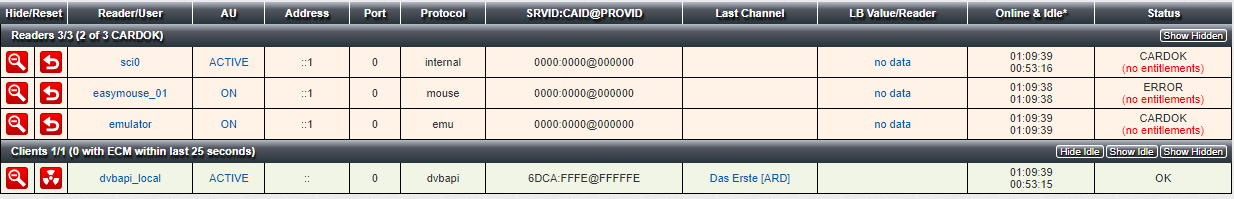

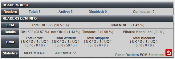

        8,08 kB, 874×98, 122 mal angesehen
