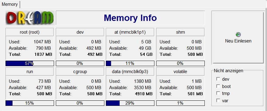

      leider kann ich mit meiner 820 per Wiederherstellungsmodus kein Backup erstellen mit dieser Anleitung (bei meiner 900 + 520 klappt es einwandfrei)
      Das erstellen des Backups auf der 820 scheint durchzulaufen, jedoch kommt kein Downloadbutton.
      Gehe ich dann wie beschrieben zurück kommt der Button 'backup.tar.gz - Latest Backup' nicht, nur die ' sechs [emmc...] Buttons
      Wenn ich versuche per 'update-rescue -v' den RL zu aktualisieren bekomme ich die Fehlermeldung 'unsupported Machine!'
      Hat vielleicht noch jemand einen Tipp?
      Besten Dank!
      Tommek

      Komisch, beim x-ten Versuch scheint es geklappt zu haben, teste jetzt mal
      Mounting '/dev/mmcblk0p1' to '/mnt' Creating directory '/data' Mounting '/dev/mmcblk0p2' to '/data' Creating /data/.recovery/backup.tar.gz from /mnttar: ./var/lib/samba/private/msg.sock/283: socket ignoredtar: ./var/lib/samba/private/msg.sock/229: socket ignoredtar: ./var/lib/samba/private/msg.sock/265: socket ignoredtar: ./var/lib/samba/private/msg.sock/285: socket ignoredtar: ./var/lib/samba/private/msg.sock/267: socket ignoredtar: ./var/lib/samba/private/msg.sock/282: socket ignoredtar: ./var/lib/samba/private/msg.sock/248: socket ignoredtar: ./var/lib/samba/private/msg.sock/264: socket ignoredtar: ./var/lib/samba/private/msg.sock/266: socket ignoredtar: ./var/lib/samba/private/msg.sock/256: socket ignoredtar: ./var/lib/samba/private/msg.sock/286: socket ignoredtar: ./var/lib/samba/private/msg.sock/242: socket ignoredtar: ./var/lib/samba/private/msg.sock/210: socket ignoredtar: ./var/lib/samba/private/msg.sock/241: socket ignoredtar: ./var/lib/samba/private/msg.sock/254: socket ignored Unmounting '/mnt' Unmounting '/data'
      Leider kein Erfolg, Download weiterhin nicht möglich
