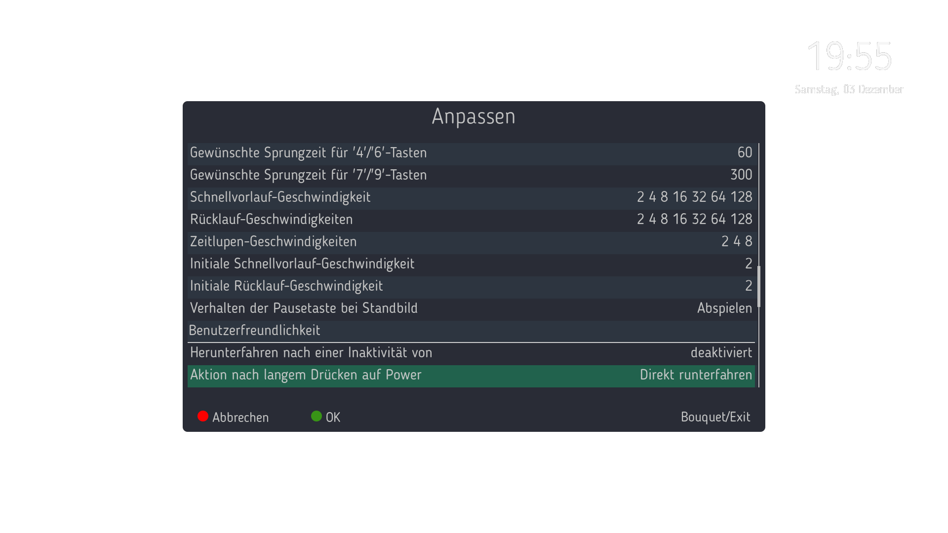

      Und wie schon geschrieben wurde VERWENDE NICHT DEN KIPPSCHALTER!
      Du kannst die Box mit der FB Neustarten im Display der Box siehst du ja was du machst.
      Oder du stellst das so ein das auf langes Drücken auf Power Direkt runtergefahren wird.
        84,84 kB, 1.920×1.080, 476 mal angesehen
