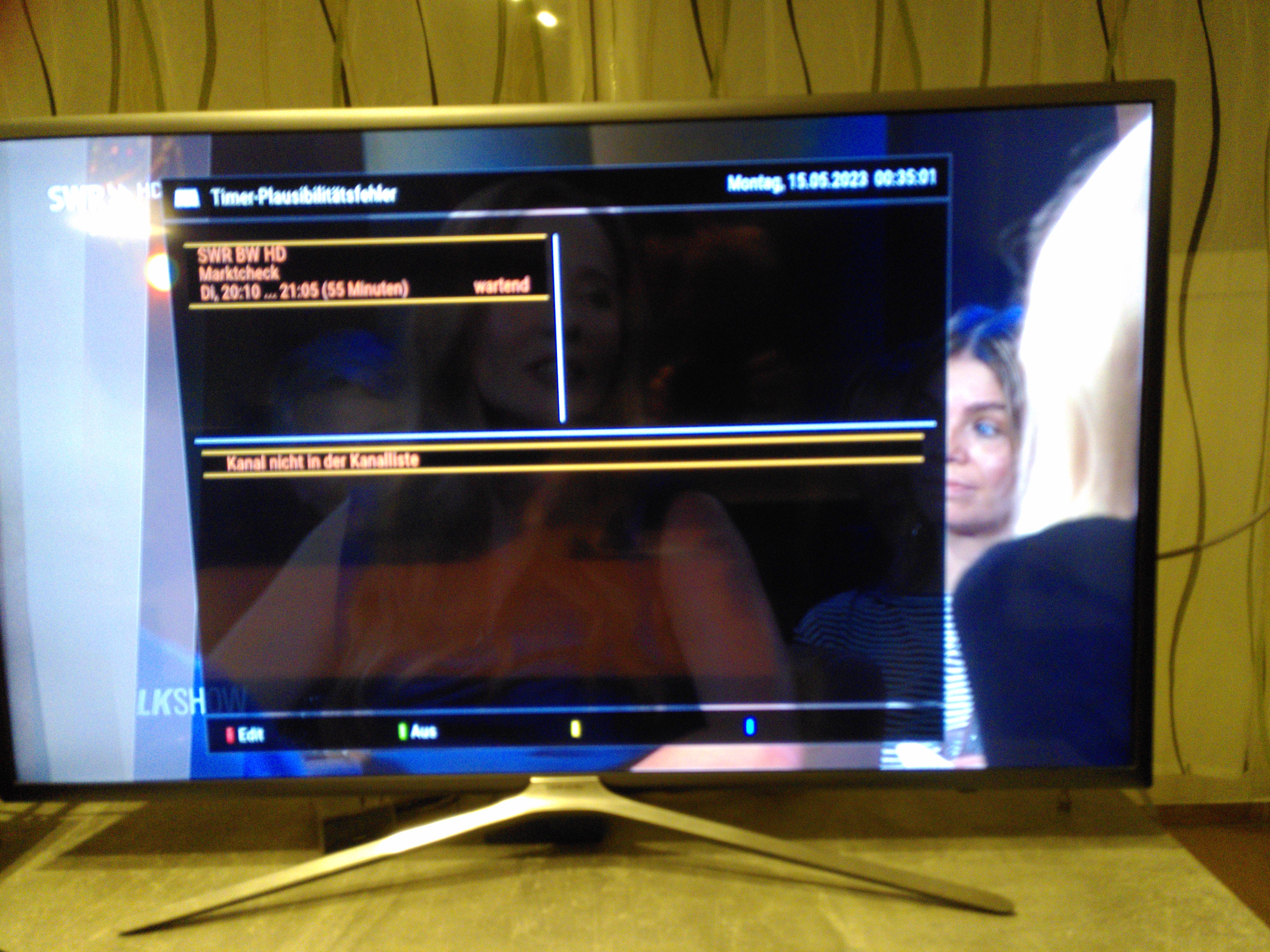

      Hallo
      Eben wollte ich im ZDF einen Timer programmieren. Es kam die Anzeige, die sonst kommt, wenn es einen Konflikt gibt. Aber es gab keinen Konflikt, es wurde nur links die Sendung angezeigt, die ich aufnehmen wollte. Und unten stand "Kanal nicht in Kanalliste". Dabei habe ich mich auf dem ZDF gerade befunden.
      Andere Aufnahmen im ZDF gingen auch nicht, aber auf anderen Kanälen schon.
      Weiss jemand was das heisst?
      Danke.

    • Nachdem ich das Thema eigentlich als erledigt angesehen hatte da der Fehler nicht mehr auftauchte, hatte ich es eben wieder, dafür aber beim SWR. Sehr seltsam.
      Wobei beim SWR ja noch der "andere" SWR ist, werde mal schauen ob das da funktioniert.
