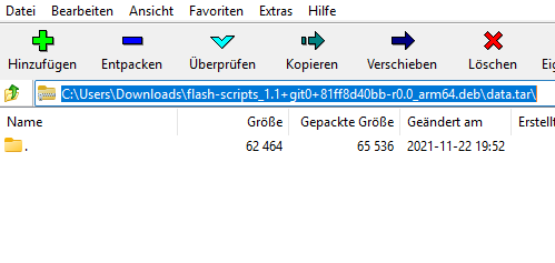

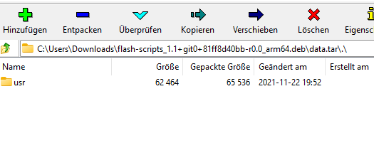

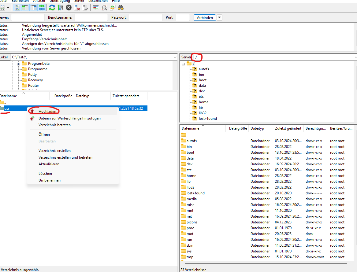

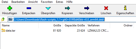

    • Lösung für dich ist in Beitrag#4.
      Wenn das nicht funktioniert, hast du was falsch entpackt bzw. falsch kopiert, denn genau das "Fatal: Cannot access '/usr/share/u-boot-bin/dreamone/u-boot.bin'" wird damit behoben.
      Noch einfacher:
      Du kannst mittlerweile auch das deb-Paket einfach installieren. Da es eh keine Updates mehr geben wird, spielt das jetzt keine Rolle mehr.

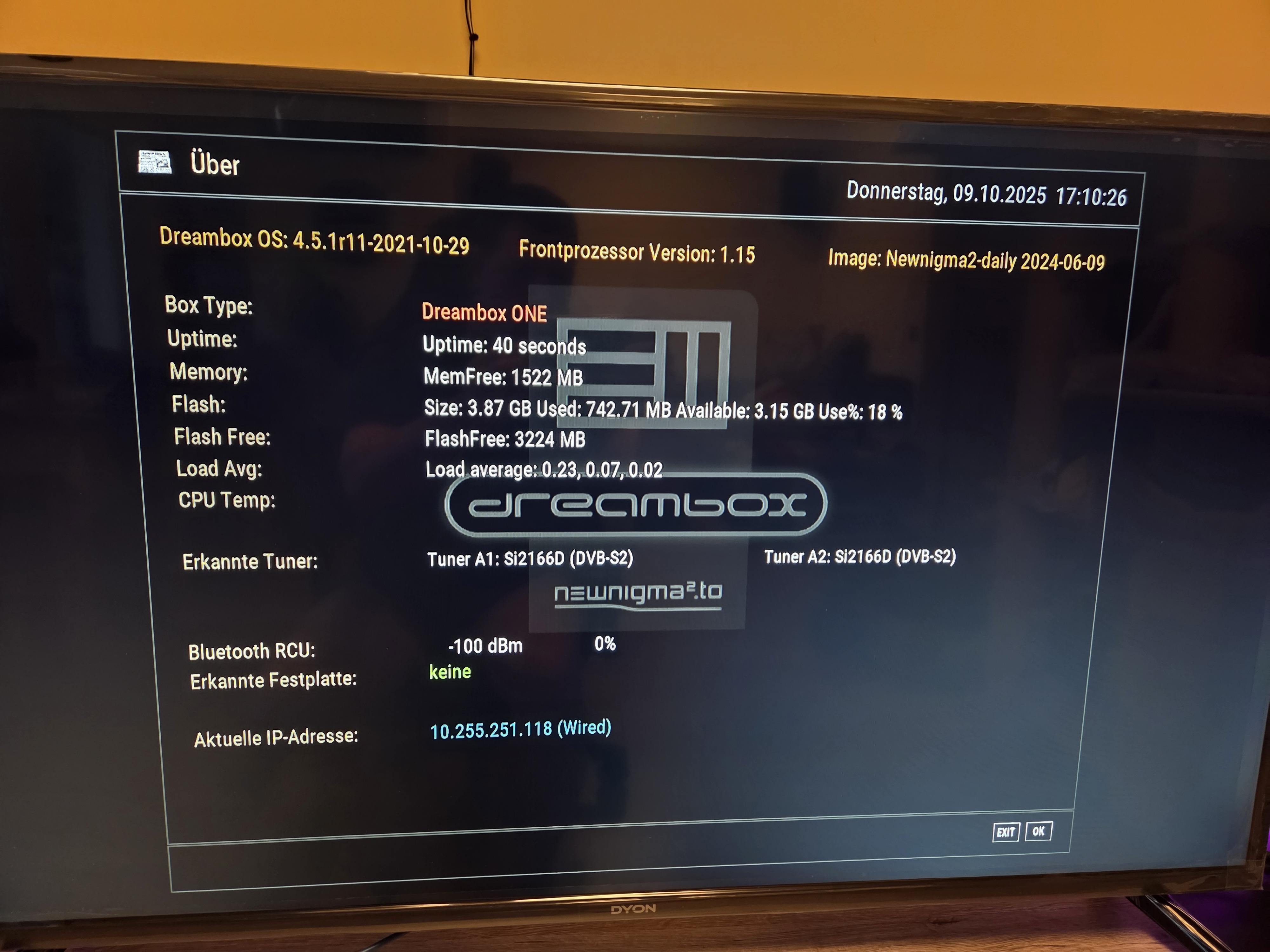

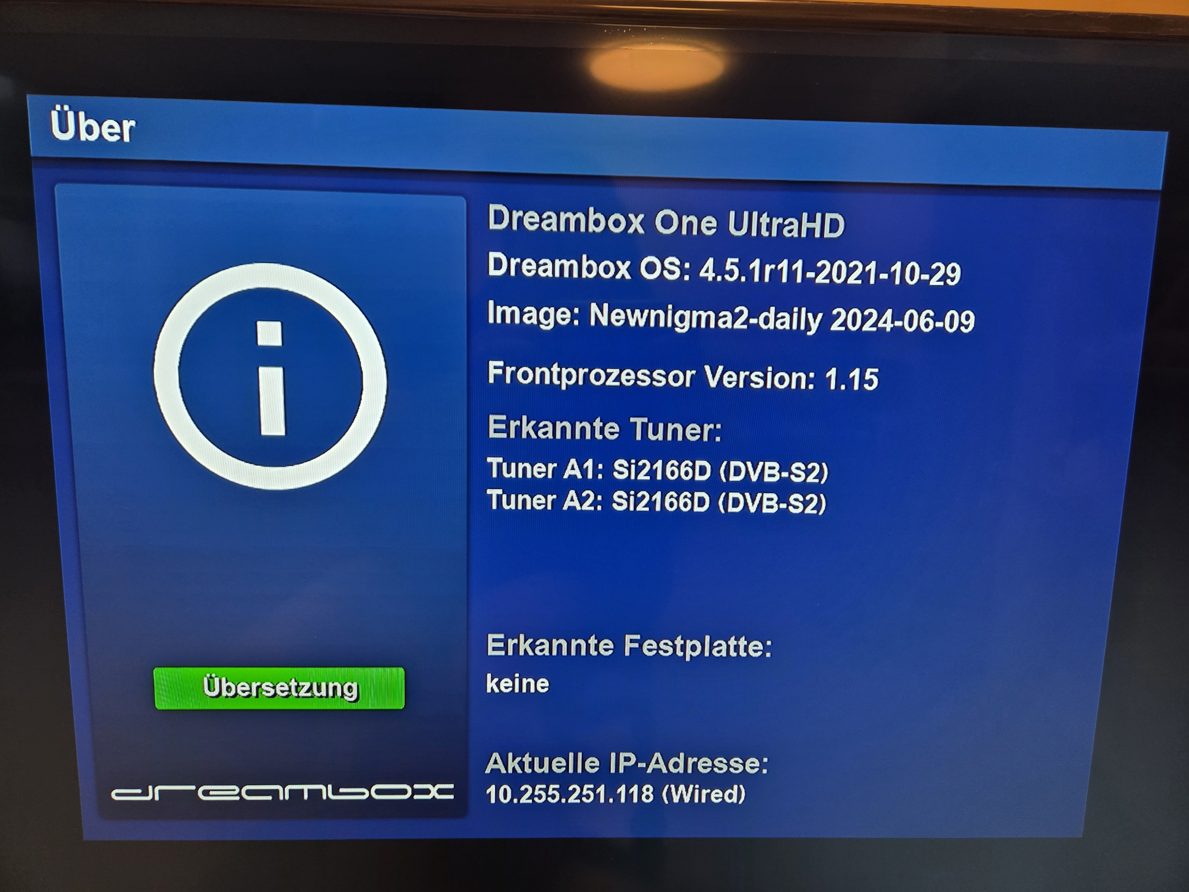

    • Hi, die Dateien waren zu 100% an der richtigen stelle.
      Was mich aber wundert.
      ONE Rescue Loader #104
      Frontprozessor Version: 1.15
      Wenn ich die DreamboxOne Neu Flashe mit dem newnigma2-deb-weekly-OE2.6-dreamone-09_06_2024.tar.xz von hier.
      Habe ich das siehe Bild im Anhang, das ist nicht NN² Image????

    • Ja sehe es NN² Image, jetzt nach dem 2ten Neustart sieht es so aus.
      Anderer Skin, habe aber nix umgestellt.
      Das hat mich verwirrt.
      Ich kenn das so nicht.
