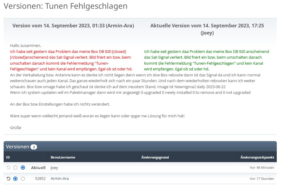

      Wenn du dich auf den "Closed"-Stempel, der sich mitten in deinem Text befand beziehst, diesen hast du dir (offensichtlich aus Versehen) selbst eingebaut, indem du in der Werkzeugleiste beim Erstellen deines Beitrags diesen ausgewählt hast. Kein Admin hatte bis dahin irgendetwas an oder in deinem Beitrag verändert und auch den Thread nicht geschlossen. "Bis dahin" aus dem Grund, da ich eben den Closed-Stempel aus deinem Text für dich herauseditiert habe.
    • Danke @Joey für die Erklärung!
      Dann war das ein Missgeschick von mir das ich das aus versehen angeklickt habe.
      Nur da auf dem Stempel stand "closed from Administrator"
      bin ich davon ausgegangen das es vom Admin geschloßen wurde.
      Habe mich auch schon gewundert wieso das gemacht wurde.
      Trotzdem danke!
