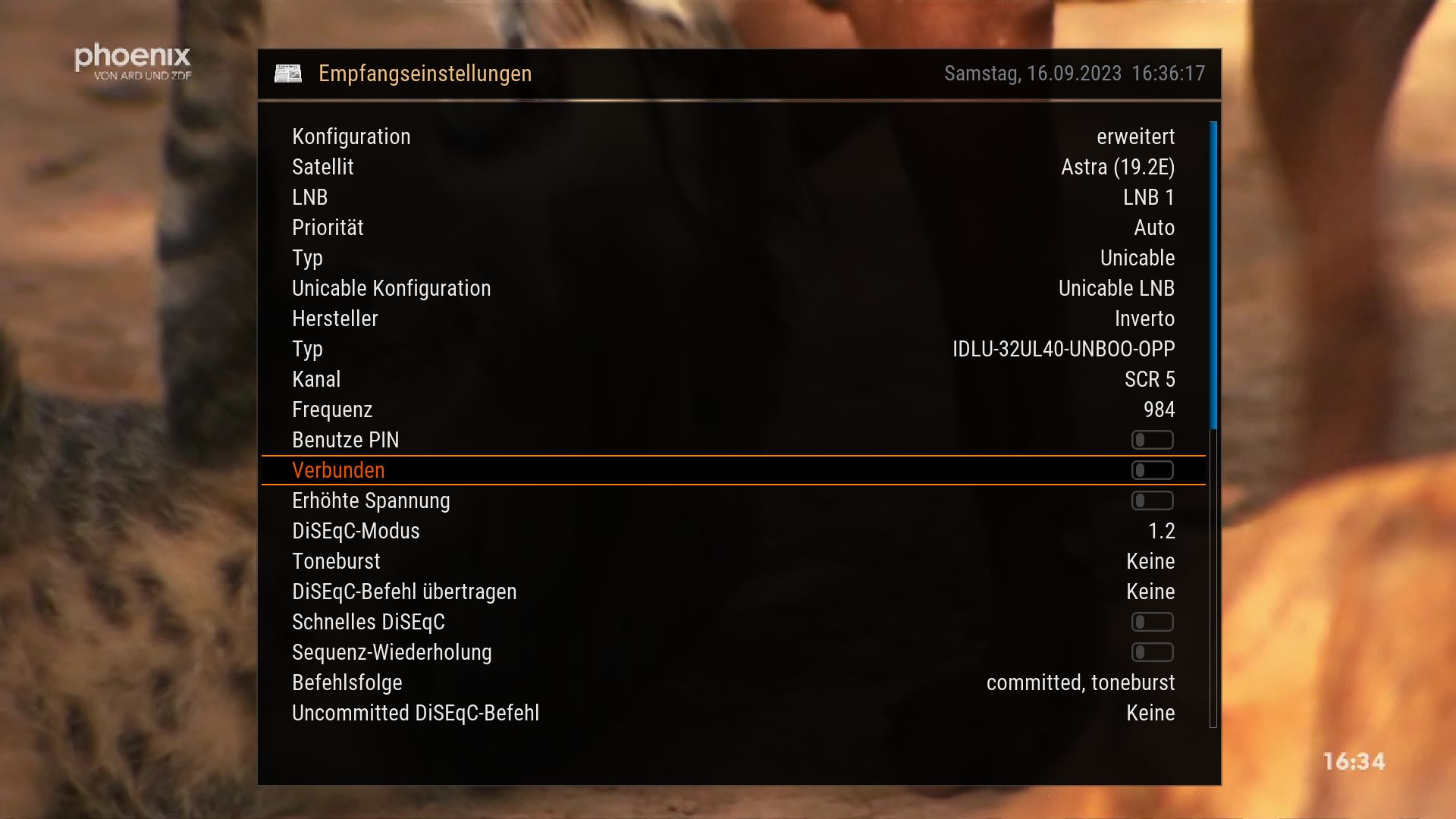

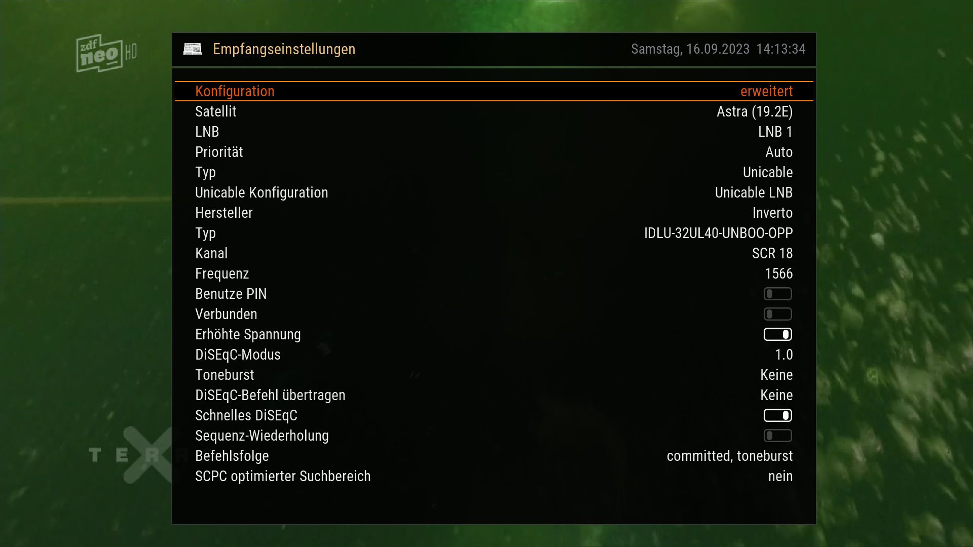

      ich habe die Dreambox 7080HD - über einen 2-fach Splitter an A1 und B1der 7080 - an den Inverto Unicable II Multischalter IDLU-UWT110-CUO10-32P angeschlossen. In der Erweiterten Tunerkonfiguration kann ich das Invertermodell nicht finden und habe deswegen ein hoffentlich ähnliches : IDLU-32UL40-UNB00-0PP, das offensichtlich die gleichen Frequenzen hat, ausgewählt. Ich habe ein Quattro-LNB, in der Tunerkonfiguration aber Unicable-LNB ausgewählt, ist das ok ? Je Tuner A1, B1, kann ich nur eine SCR-Frequenz auswählen, jedoch nicht mehrere. Wie muss ich die A2,B2-Tuner konfigurieren (die einen sagen abschalten, die anderen wieder A2 wie A1, B2 wie B1.) Wie viele Sender kann ich max. gleichzeitig empfangen und kann/soll ich einen 4-fach Splitter verwenden und alle 4 Tuner mit diesem verbinden. Falls ja, wie dann A2 und B2 konfigurieren ? Wenn ich A2 und B2 statt auf inaktiv auf erweitert setze, und andere SCR-Frequenz (kann ja wohl nur eine je Tuner wählen) zuweise, ist es dann möglich mit dem 4-fach Splitter 4 Sender gleichzeitig zu empfangen. (oder ev. mehr ?)

      Ich habe alle 4 Tuner auf erweitert und mit jeweils einer eindeutigen SCR-Frequenz konfiguriert und einen Dual-Splitter an A1 und B1 angeschlossen . Leider ist es aber wieder nur möglich 2 Sender gleichzeitig zu empfangen (2 gleichzeitige Aufnahmen). Die anderen, die nicht auf dem gleichen Bandbereich liegen, sind dann schon „ausgegraut“

      - ein Kabel an A1, A1 einrichten und eine freie SCR zuweisen
      - A2 „Konfiguration“ auf „erweitert“ stellen und einrichten, weiter unten „Verbunden mit“. Dort dann verbunden mit A1 einstellen und eine weitere freie SCR zuweisen.
      - ein Kabel an B1, B1 einrichten und eine freie SCR zuweisen
      - B2 „Konfiguration“ auf „erweitert“ stellen und einrichten, weiter unten „Verbunden mit“. Dort dann verbunden mit B1 einstellen und eine weitere freie SCR zuweisen.

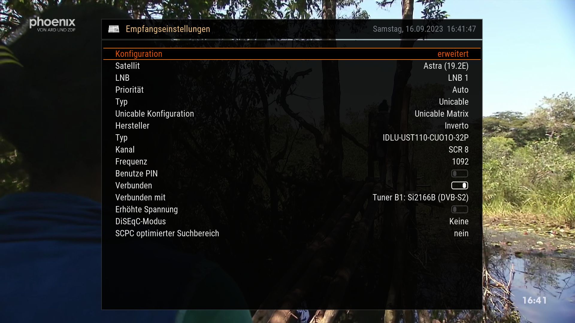

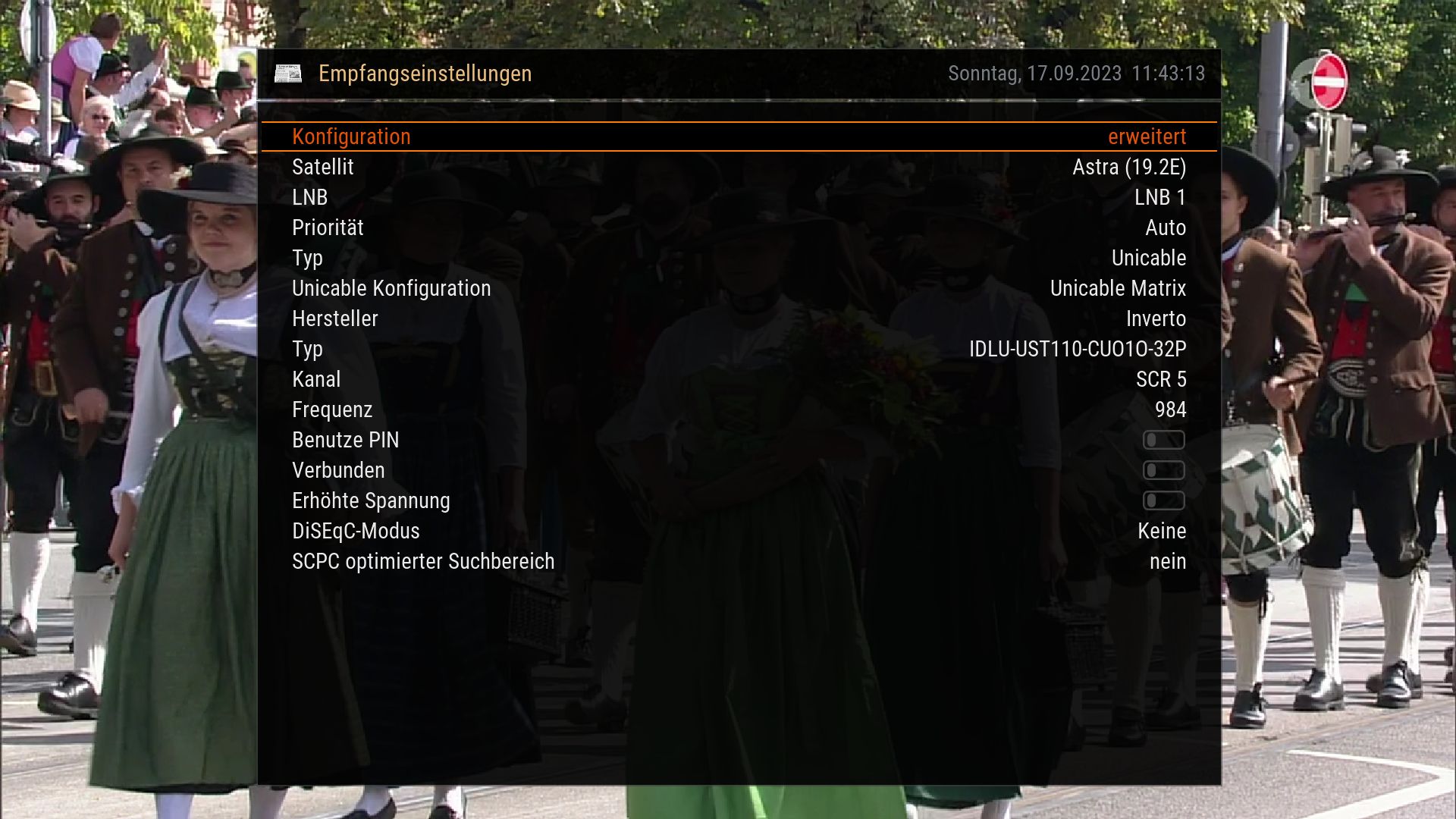

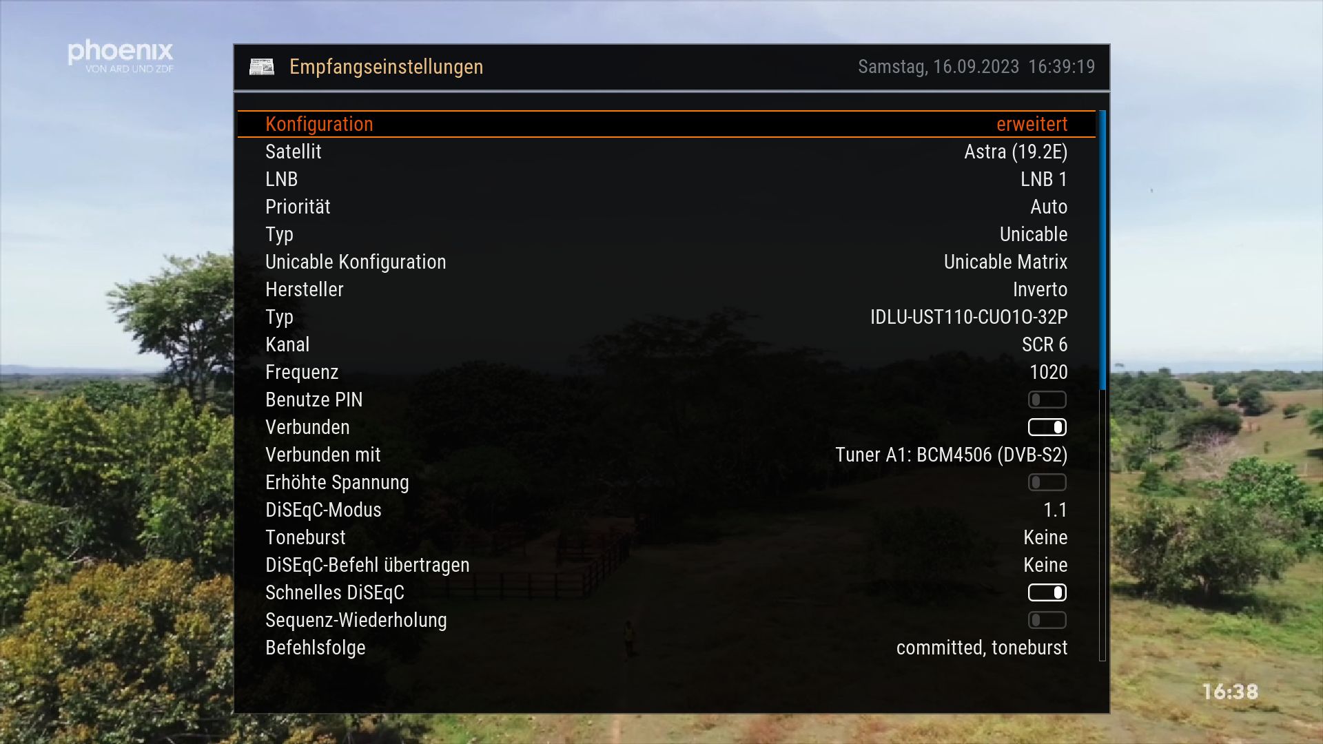

    • Hallo Joey,
      hab´s genau so konfiguriert (siehe Screens), aber bei Aufnahme von 2 Sendungen ist kein Tuner mehr frei und es kommt „Tunen fehlgeschlagen“ u. Sender sind in Senderliste ausgegraut.

    • Warum hast Du Diseq aktiviert? Das sollte normalerweise aus sein. ( wird nur bei Multi-Sat Empfang benötigt)
      Du kannst mit vier Tunern 4 Transponder gleichzeitig aufnehmen. Die Anzahl der Sender ergibt sich durch die gesendeten Programme auf den jeweiligen Transpondern.
      Dieser Beitrag wurde bereits 1 mal editiert, zuletzt von wolle565 ()
    • Ja aber warum kann ich dann nicht 4 Sender gleichzeitig nutzen? ... hab´s genau so konfiguriert (siehe Screens), aber bei Aufnahme von 2 Sendungen ist kein Tuner mehr frei und es kommt „Tunen fehlgeschlagen“ u. Sender sind in Senderliste ausgegraut... Muss ich vielleicht noch anders konfigurieren: ich hab ein Quatro-LNB, das in den Inverto Multischalter geht und siehe oben Unicable LNB konfiguriiert. Ist das ok oder muss ich da was anderes konfigurieren ? Hab jetzt Diseq deaktiviert, aber es kommt jetzt beim Umschalten der Sender immer wieder öfters "Tunen fehlgeschlagen"
    • Hab den Inverter dazwischengeschaltet. Ist´s sinnvoll wegen meinem Quattro-LNB die Konfiguration aller Tuner von Unicable LNB auf Unicable Matrix um zu schalten. Kann dann das Invertermodell IDLU-UST110-CUO10-32P auswählen ? Kommt wohl meinem Modell am nächsten : Hab ja IDLU-UWT110-CUO10-32P. Kann jetzt 3 Sender unabhängig aufnehmen. Dann kann ich aber nur noch bestimmte (wohl auf gleichem Frequenzband liegende) Sender zusätzlich schauen. Andere sind wieder ausgegraut.
