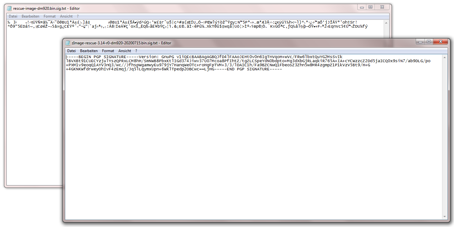

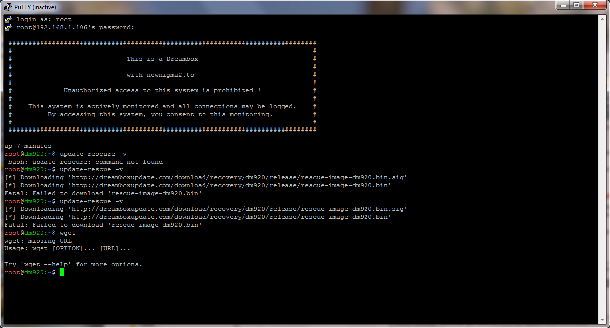

      N'Abend,
      nachdem der Webserver dreamboxupdate.com wieder erreichbar ist wollte ich den Rescue Loader meiner dm920 via Konsole mit "update-rescue -v" aktualisieren und bekam den folgenden Fehler (s.u.). Wollte dann verstehe was schief läuft und habe die folgenden Dateien (s.u.) geladen mit dem Hintergedanken diese auf Ungereimtheiten zu untersuchen. Dabei ist mir aufgefallen, dass sich die Dateien unterscheiden und so steht der Verdacht dass dreamboxupdate.com korrupte Binaries ausliefert. Insofern wäre das vermutlich arg tödlich für die Box das händisch draufzuspielen. Kann das mal jemand verifizieren?
      Zusatzfrage:
      Ich möchte den Rescue-Loader mit "flash-rescue" manuell schreiben. Wie kann ich denn anhand der sig-datei prüfen, ob das manuell geladene Binary unbeschädigt ist?
    • DP Feed alt -> dreamboxupdate.com/download/re…se/rescue-image-dm920.bin
      DP Feed neu -> dreamboxupdate.com/opendreambo….14-r0-dm920-20200715.bin
      Oder verwechsle ich da gerade etwas?
      Was ist da jetzt eigentlich der Unterschied?
      Das NN2 hat ja auch selber rescue-images auf dem Feed
      Das update-rescue script enthält noch folgendes ...

    • @Alex2018
      Das Problem liegt am automatischen https-Forwarding des neu aufgesetzten dreamboxupdate.com-Servers.
      Da die Files (u.a. auch die Signatur) im update-rescue-Script per curl geladen werden, und dort im Script ein http-Pfad für das rescue-image.bin angegeben ist, schlägt der Download wegen der automatischen Umschaltung auf https dann fehl.
      Vermutlich aktzeptiert curl keine url-Weiterleitung auf https.
      Die url für das Signaturfile wird intern anhand der url vom rescue-image generiert.
      Du kannst mal versuchen, in der Datei update-rescue im Pfad /usr/sbin/ ganz oben in Zeile 8 den Link zum rescue-image-....bin auf https umzustellen. Dann sollte es eigentlich wieder funktionieren.
      so sieht die Zeile 8 zur url in der Datei update-rescue derzeit aus:
      URI="http://dreamboxupdate.com/download/recovery/${MACHINE}/release/rescue-image-${MACHINE}.bin"
      so sollte die Zeile 8 geändert werden (nur aus http ein https machen):
      URI="https://dreamboxupdate.com/download/recovery/${MACHINE}/release/rescue-image-${MACHINE}.bin"
      Gruß Sven (aka Dreamy)

    • Bei mir kommt damit auf der 920 kein Fehler:
      curl -q "https://dreamboxupdate.com/download/recovery/dm920/release/rescue-image-dm920.bin.sig" -o "rescue-image-dm920.bin.sig"
      curl -q "https://dreamboxupdate.com/download/recovery/dm920/release/rescue-image-dm920.bin" -o "rescue-image-dm920.bin"
      Beide Files werden so ohne Probleme geladen.
      Und genau diese Zeilen verwendet auch das Script (nur eben noch mit http, weshalb es mit curl nicht geht).
      Bei curl gäbe es noch den Parameter -L, wo das redirect von http auf https zugelassen wird, aber das müsste man dann in der librecovery ergänzen.
