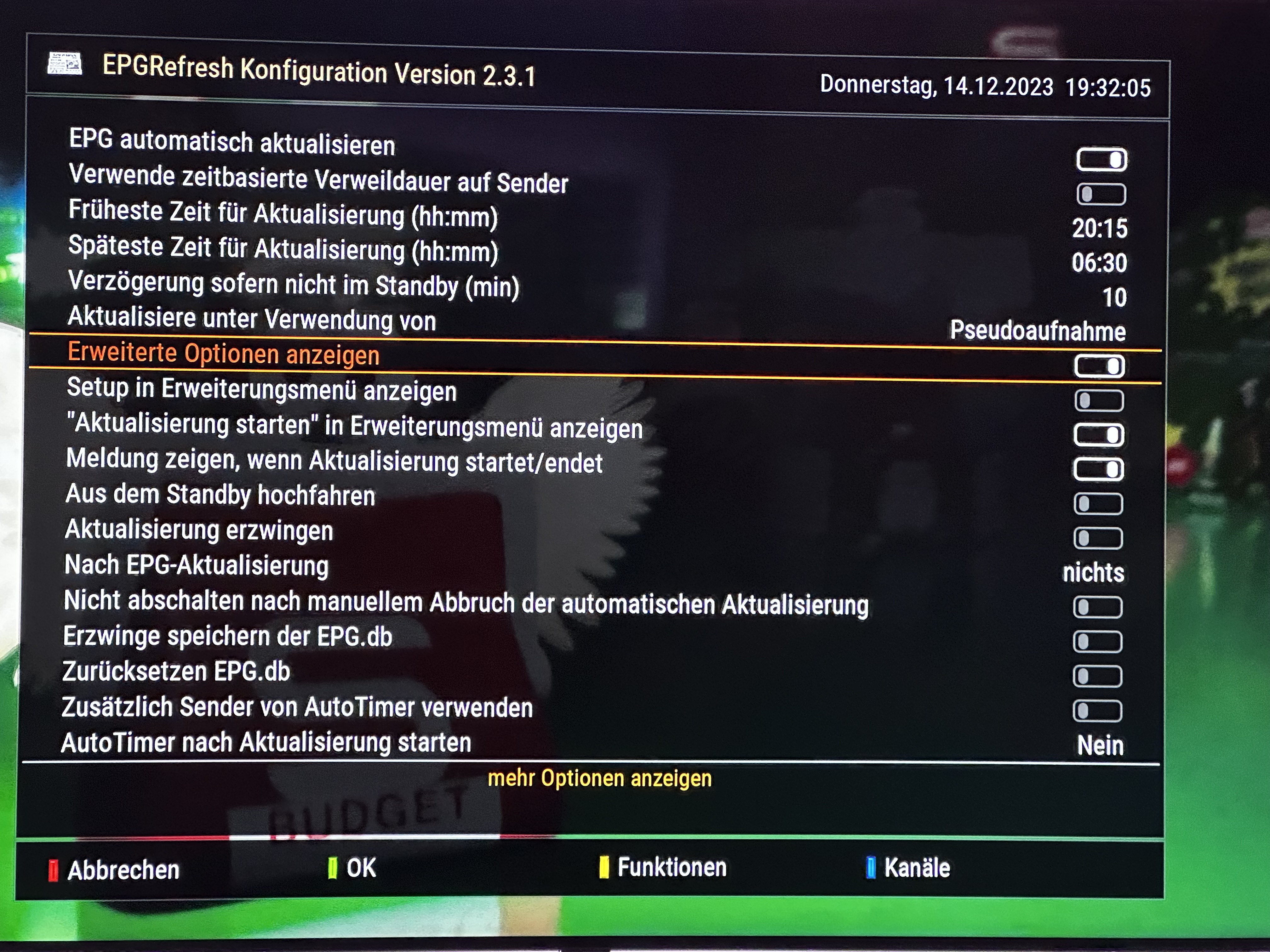

      Ansonsten mal einen Screenshot der Erweiterten Optionen machen.

    • hier die erweiterten Funktionen von epgrefresh. Das Jedimakerxtream Plugin kenne ich nicht und somit auch nicht installiert zumindest taucht es unter Erweiterungen nicht auf bei mir.

    • Du schaltest die Box komplett aus. Wie ist das zu verstehen? Fährst Du sie in den (Deep) Standby und schaltest Sie dann komplett vom Netz? Oder wie ist das gemeint?
      Gib dazu mal Auskunft:
      Ich fahre die Box abends in den (Deep) Standby wenn ich nicht mehr schauen will. Netzschalter bleibt dabei eingeschaltet.
      Da es bei mir zuverlässig funktioniert, kann ich Dir folgende Einstellungen (Änderungen) empfehlen:
      Aus dem Standby hochfahren: ja
      Nach EPG-Aktualisierung: Standby
      Erzwinge speichern der EPG.db: ja
      Zurücksetzen EPG.db: ja (bei Bedarf kannst Du dann über "Funktionen" die EPG.db zurücksetzen, ohne Enigma2 zu stoppen)
      Was aktualisiert werden soll hast Du sicher auch eingestellt?
