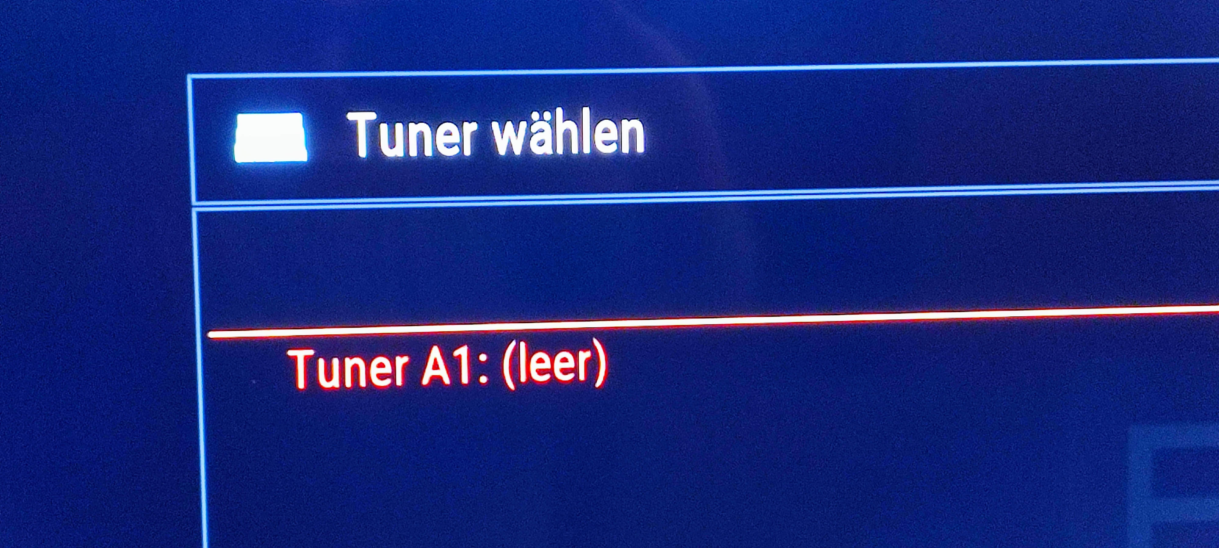

      Wenn ich jetzt zB Newnigma2 flashe (von der Image Seite) wird der Tuner nicht erkannt, es steht unter der Tunerkonfiguration TUNER A1 LEER ich kann auch nicht auswählen per ok oder Taste links etc

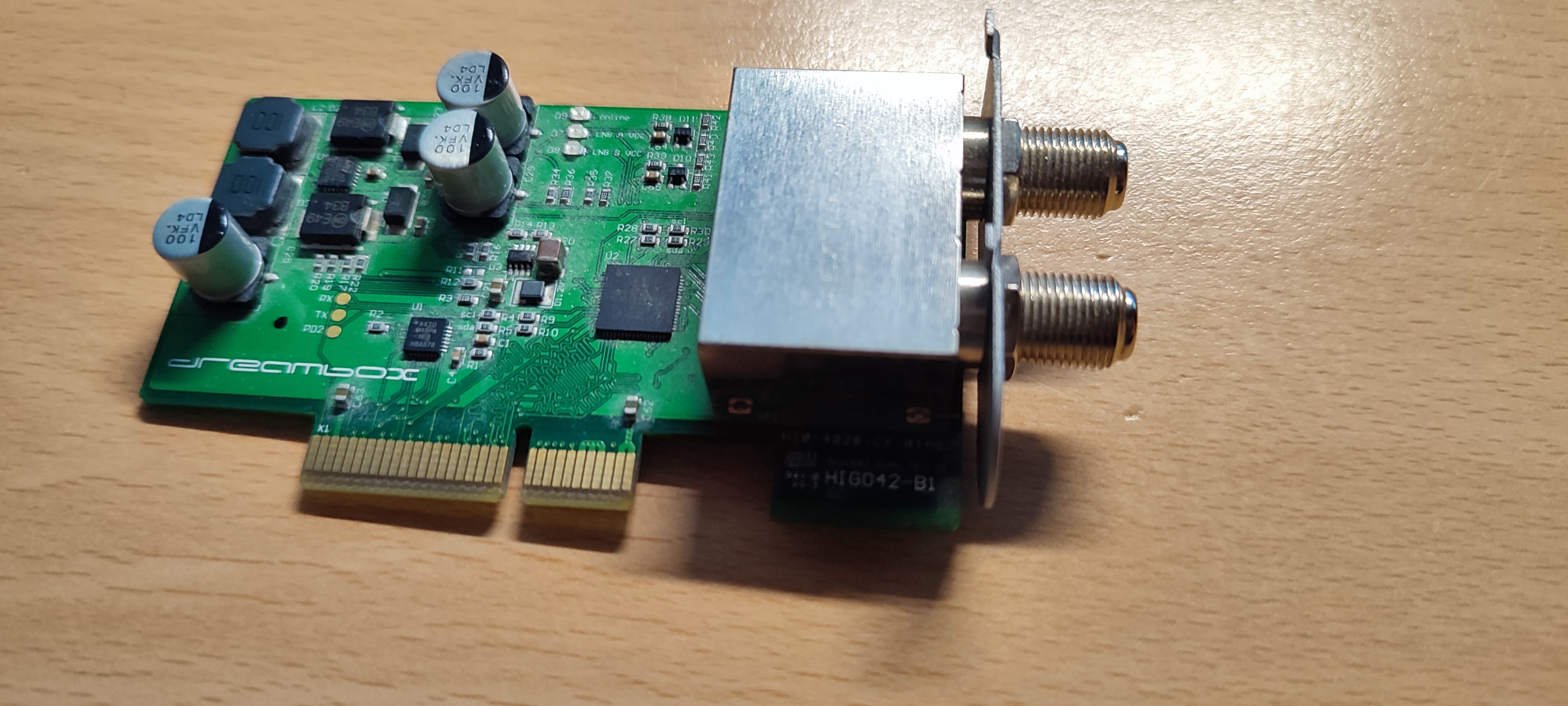

      Magst du mal Bilder von den Tunern zur Verfügung stellen? Bist du dir sicher, keine CloneBox oder sowas erwischt zu haben?

      Ergebnis: Alle meine Tuner funktionieren in der Box nur wenn ich das Backup des im Anlieferungszustand aufgespielten oATV 6.3 flashe
      -- sobald ich irgendein anderes Image neu flashe - völlig egal welches (oATV 6.3, 7.2, 7.3 - Orginal DMM Image - Newnigma2) findet die Box keinen Tuner

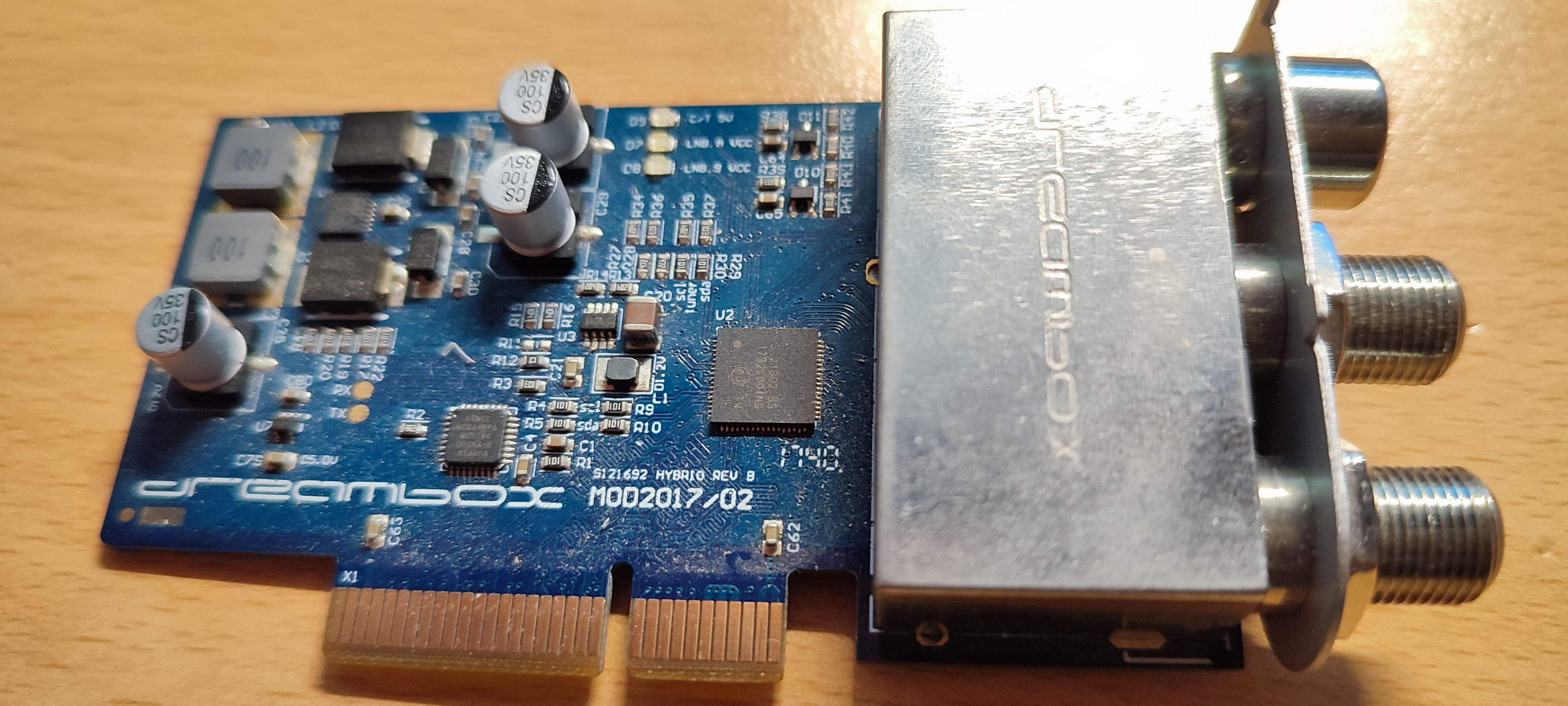

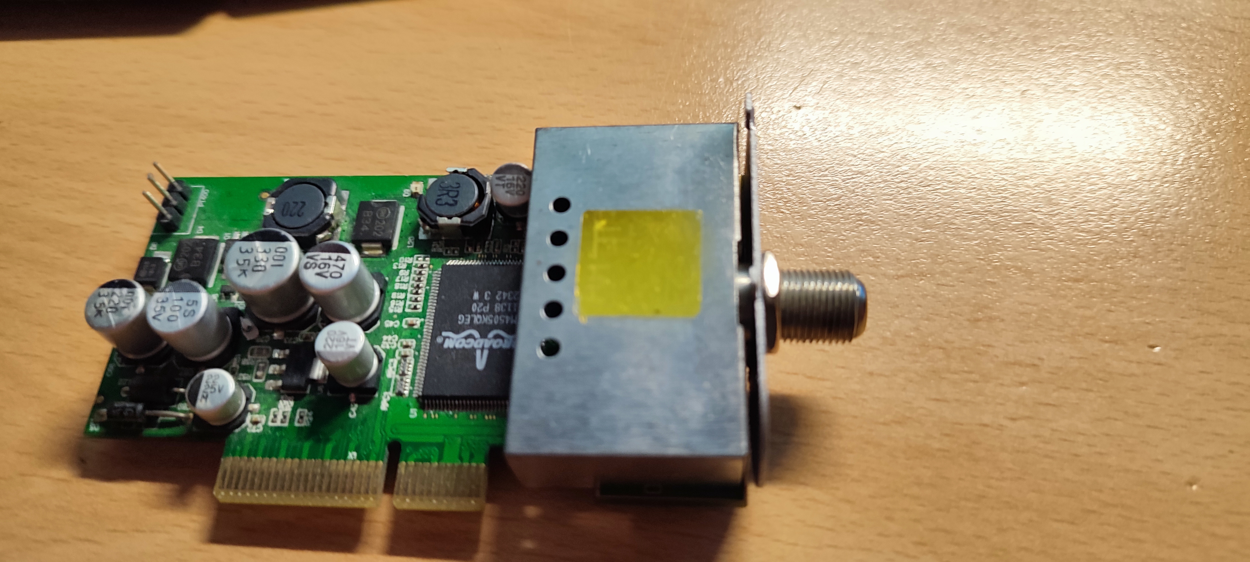

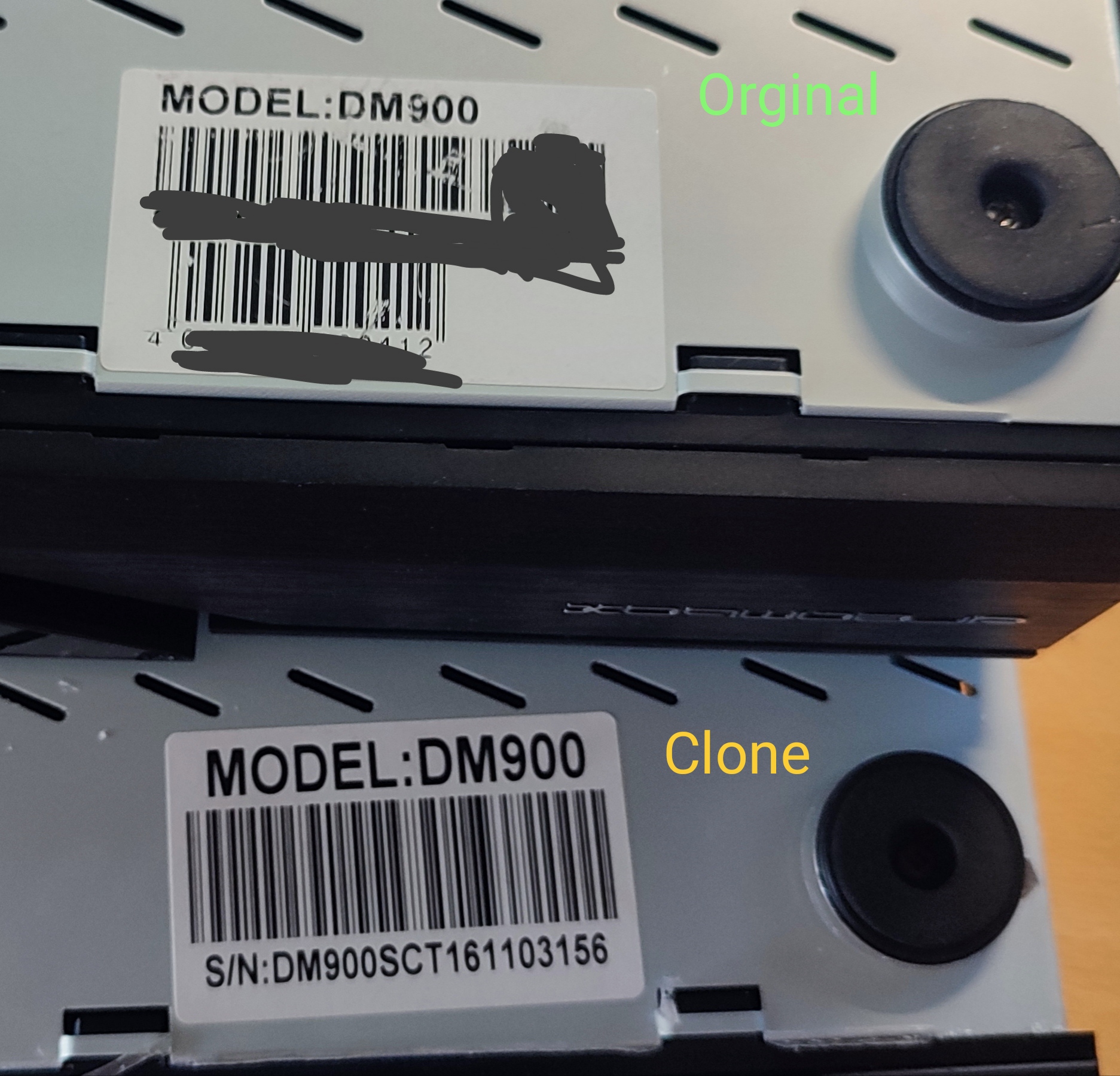

      - es verdichten sich allerdings die Anzeichen das es sich um eine Clonebox handelt - habe einen Aufkleber mit Dreamnew.co.uk gefunden, außerdem ist kein originaler Kühlkörper verbaut

      Es verdichten sich allerdings die Anzeichen das es sich um eine Clonebox handelt - habe einen Aufkleber mit Dreamnew.co.uk gefunden, außerdem ist kein originaler Kühlkörper verbaut

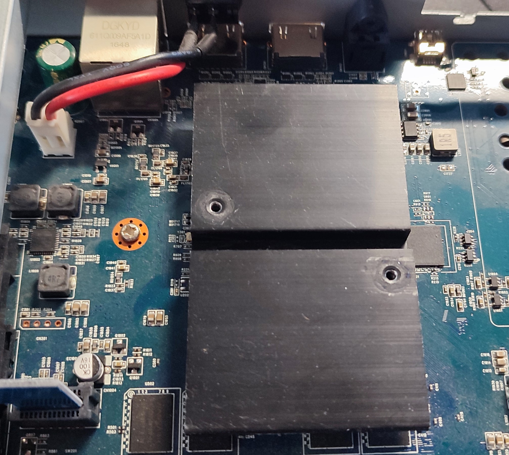

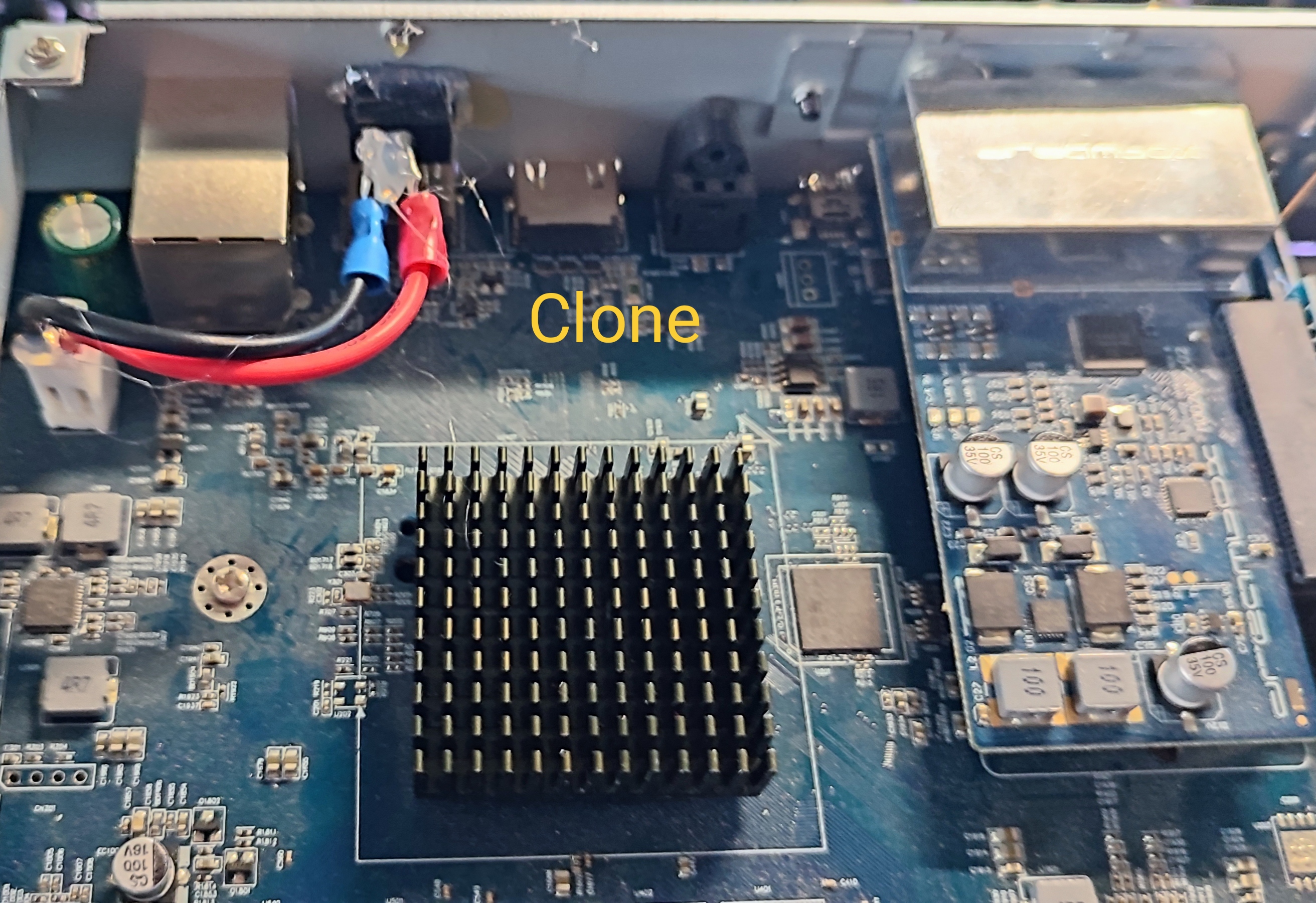

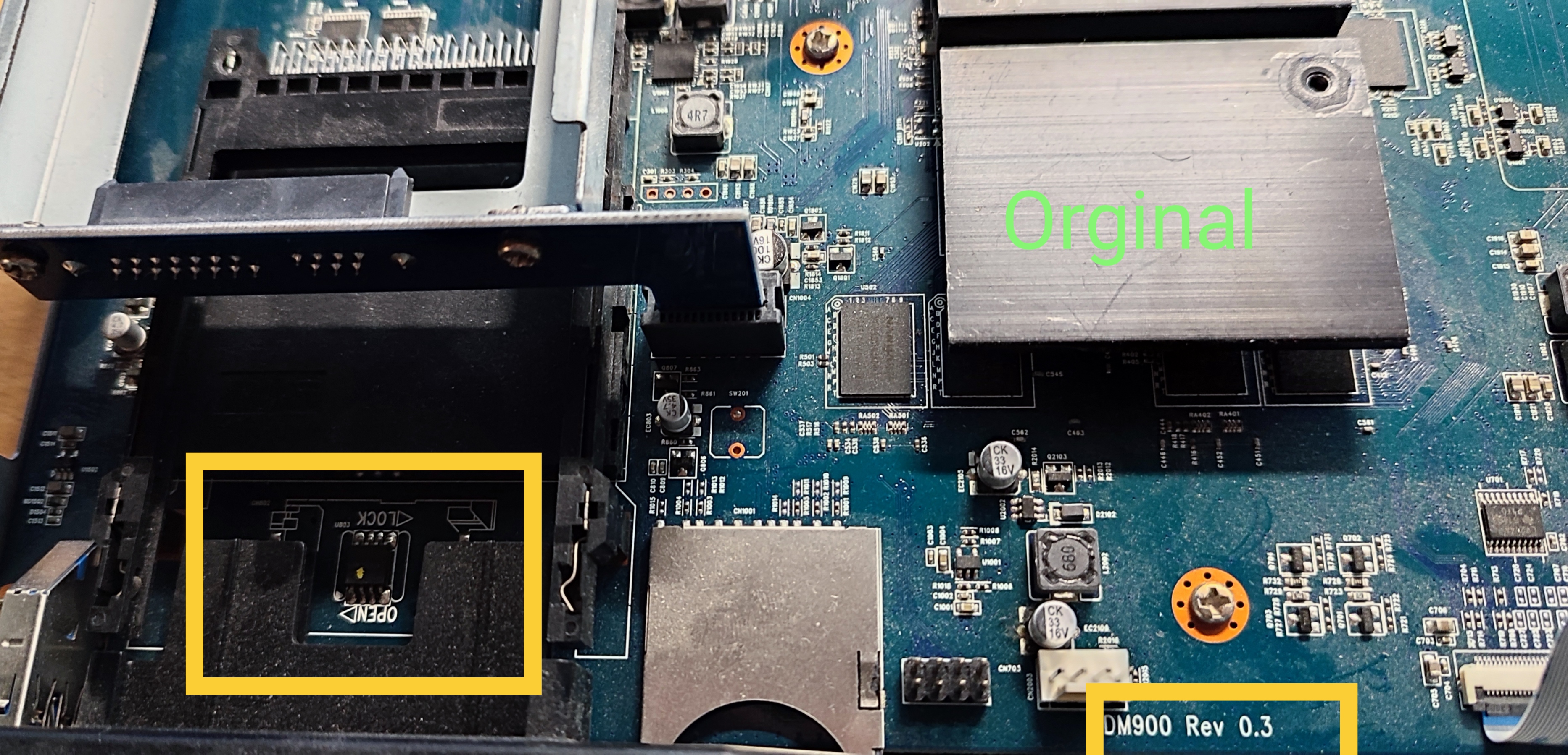

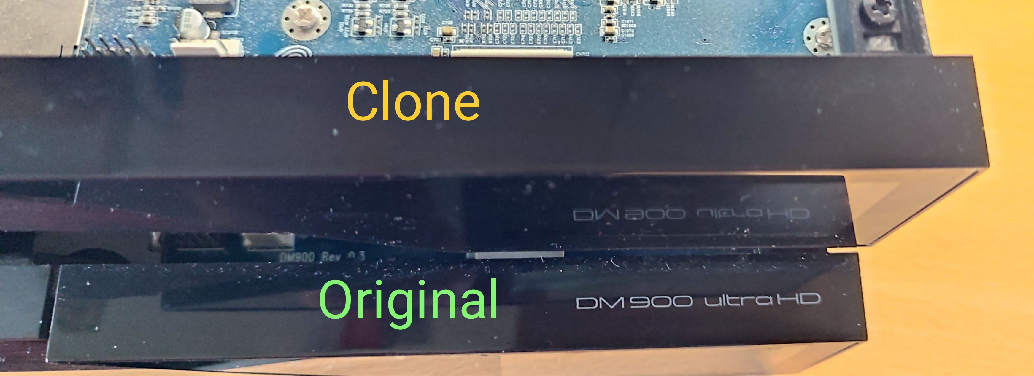

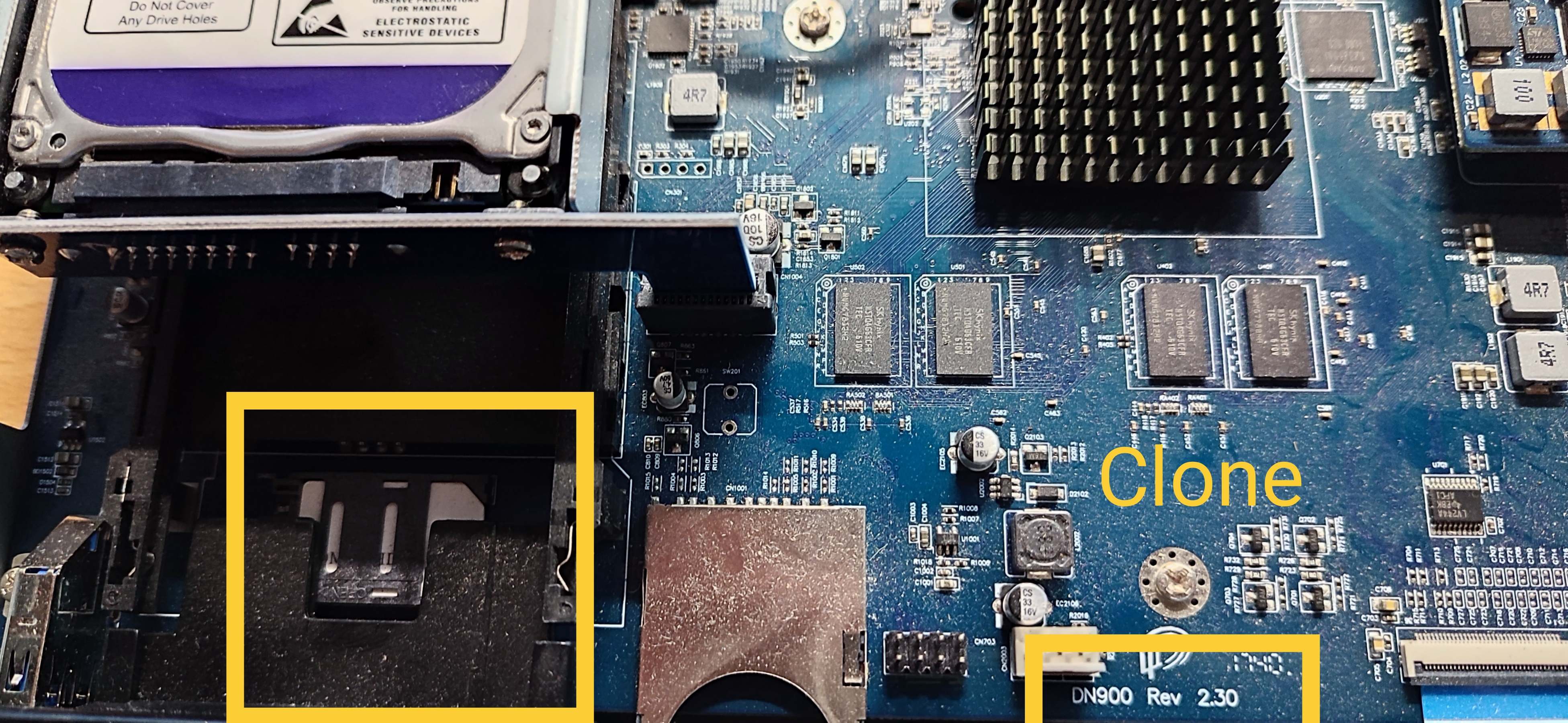

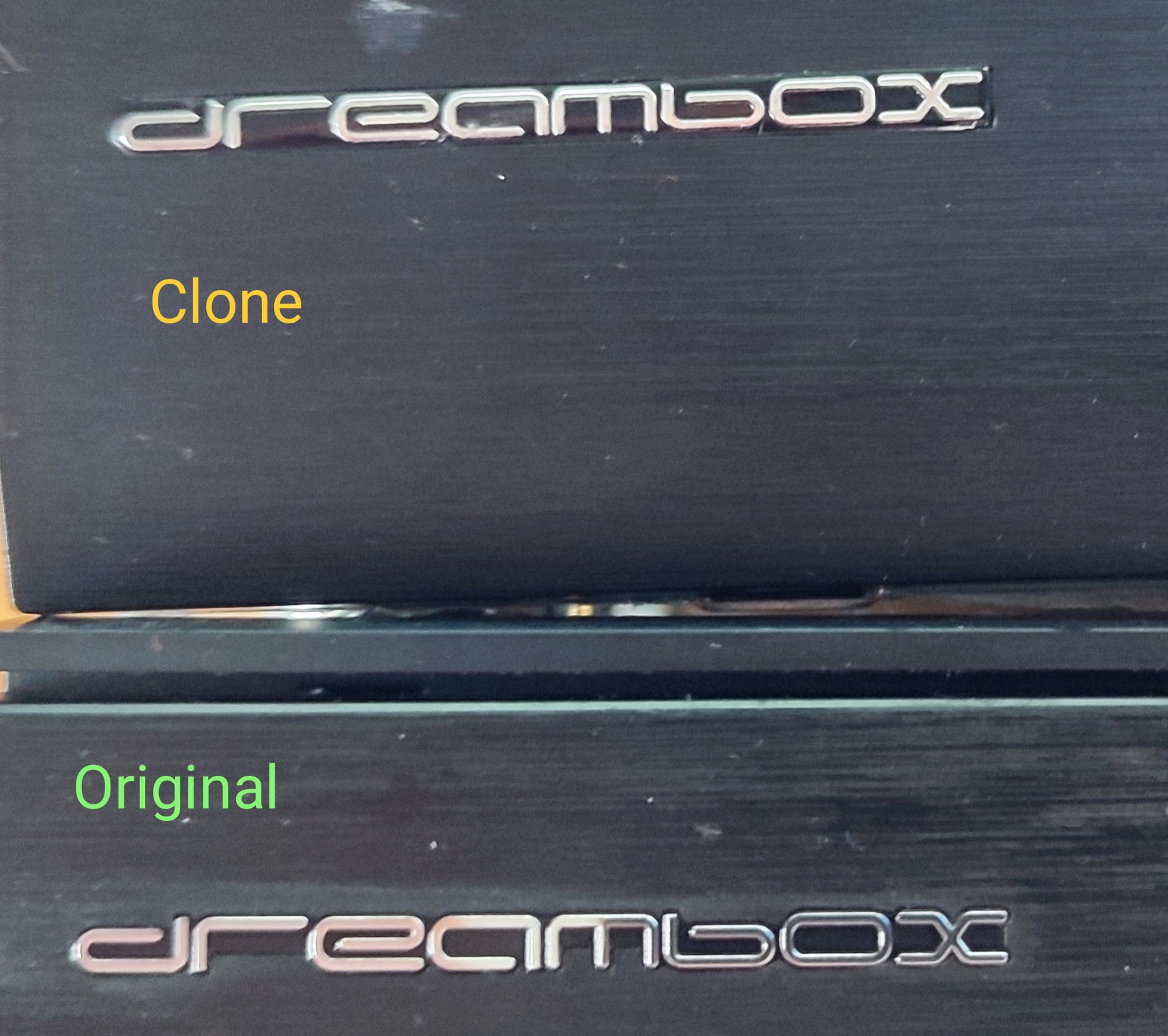

    • Hier die Unterschiede die ich festgestellt habe:

    • Danke Tommek,
      ich wollte mir auch gerade eine gebrauchte DM900 zulegen, da die DM920 kaum zu kriegen sind.
      Ich hatte auch recherchiert, dass die Clonebox eine SD-Karte auf dem Board hat und die Original statt dessen einen Chip. Die Bilder werden mir bei der Suche sicher helfen... :thumbup:

    • Nachtrag:
      Fotos vom Originalem und Clone Motherboard
        2,44 MB, 3.731×1.799, 972 mal angesehen
        2,84 MB, 3.903×1.799, 939 mal angesehen
