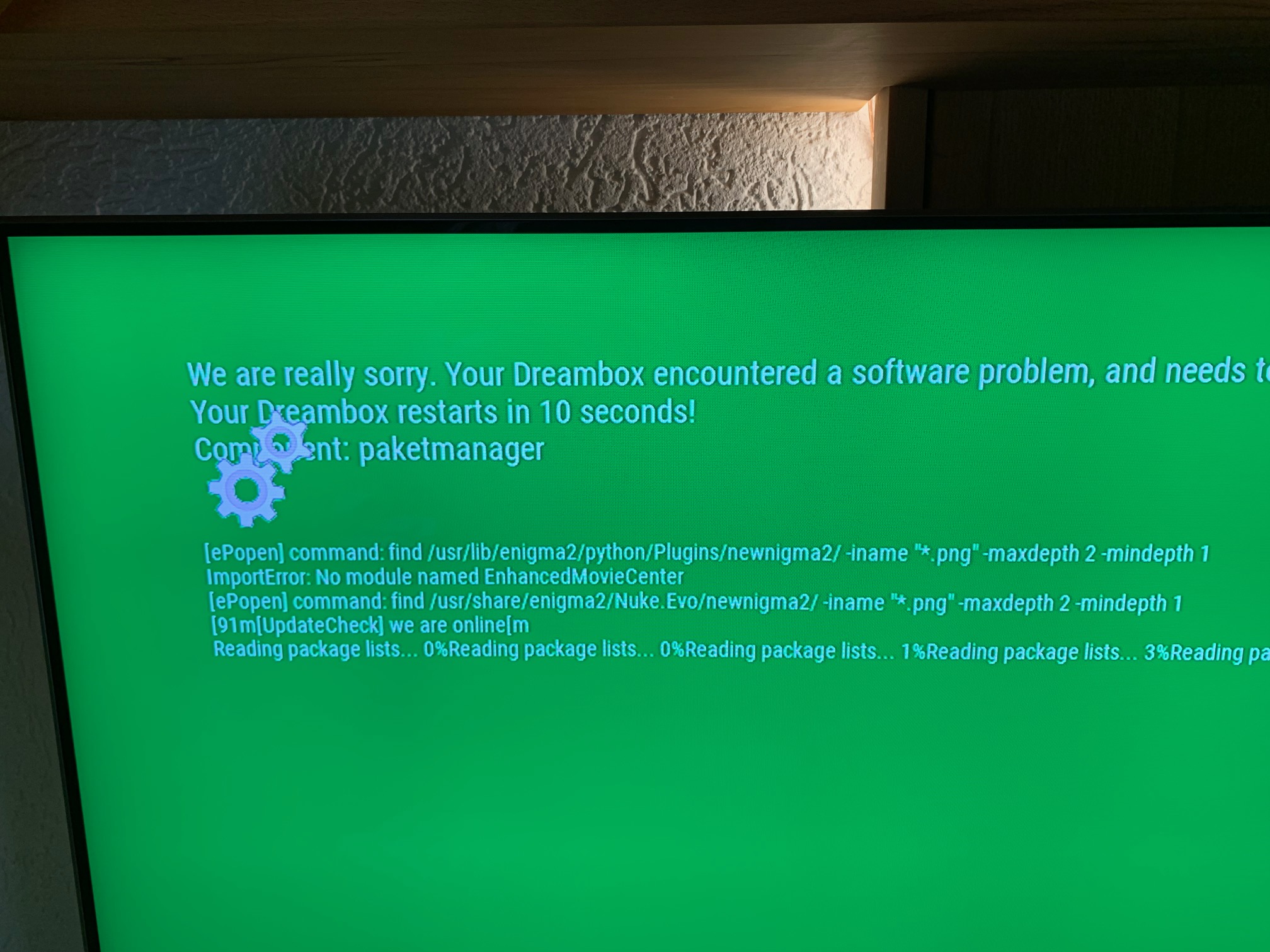

      unsere DM920 mit NN2 bootet ständig neu. Per Mail schon an dev@newnigma2.to geschickt, warten noch auf Antwort. Daher parallel hier im Forum.
      Crashlog und Greenscreen anbei.
      Ich hoffe, uns kann geholfen werden!

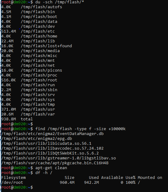

      Jetzt habe ich einen Screenshot gemacht, nachdem ich es mit der Anleitung versucht habe.
      Bei uns liegt in /tmp/flash/media nicht die Menge, aber in /tmp/flash/etc/enigma2 liegt der EventDataManager.db mit 512M und die EPG.db mit 22M sowie 4 .so Dateien in /tmp/flash/usr/lib. die pkgcache.bin haben wir schon gelöscht, hilft aber auch nicht.
        37,99 kB, 551×630, 1.930 mal angesehen
      Dieser Beitrag wurde bereits 1 mal editiert, zuletzt von inakluge ()
    • wir hatten schon versucht, sie über Filezilla nach /data zu schieben, aber seither geht die Box nicht mal mehr in den Greenscreen. Hatte gerade gelesen, dass man irgendwo definieren muss, dass er weiß, dass der Speicherpfad für die EventDataManager.db dann unter /data liegen soll. Habe aber nicht gefunden, wo man das einstellt (an das Plugin komme ich ja gerade nicht).
      root@dm920:~$ du -h /tmp/flash/etc/enigma2/EventDataManager.db
      489.2M /tmp/flash/etc/enigma2/EventDataManager.db

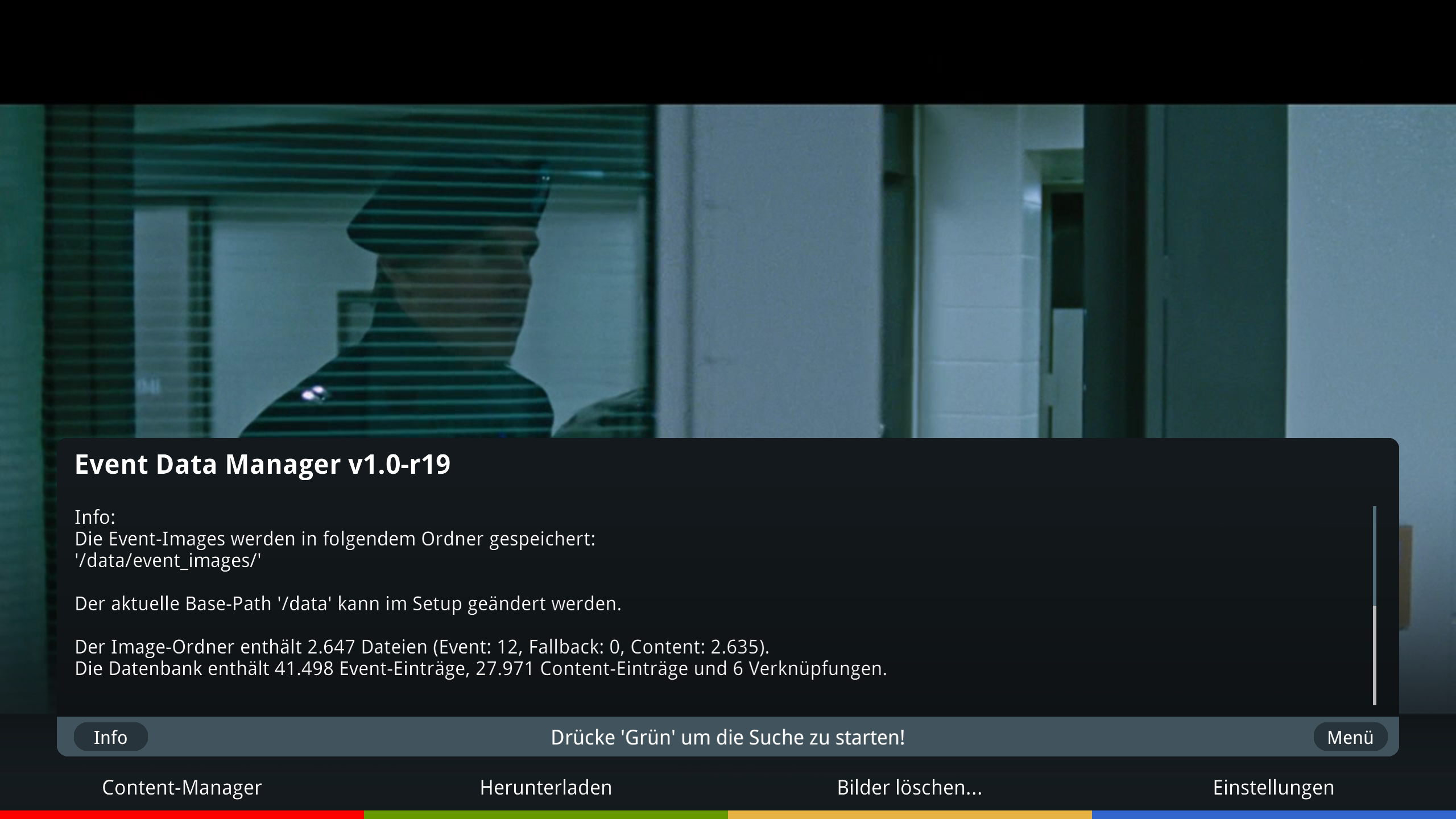

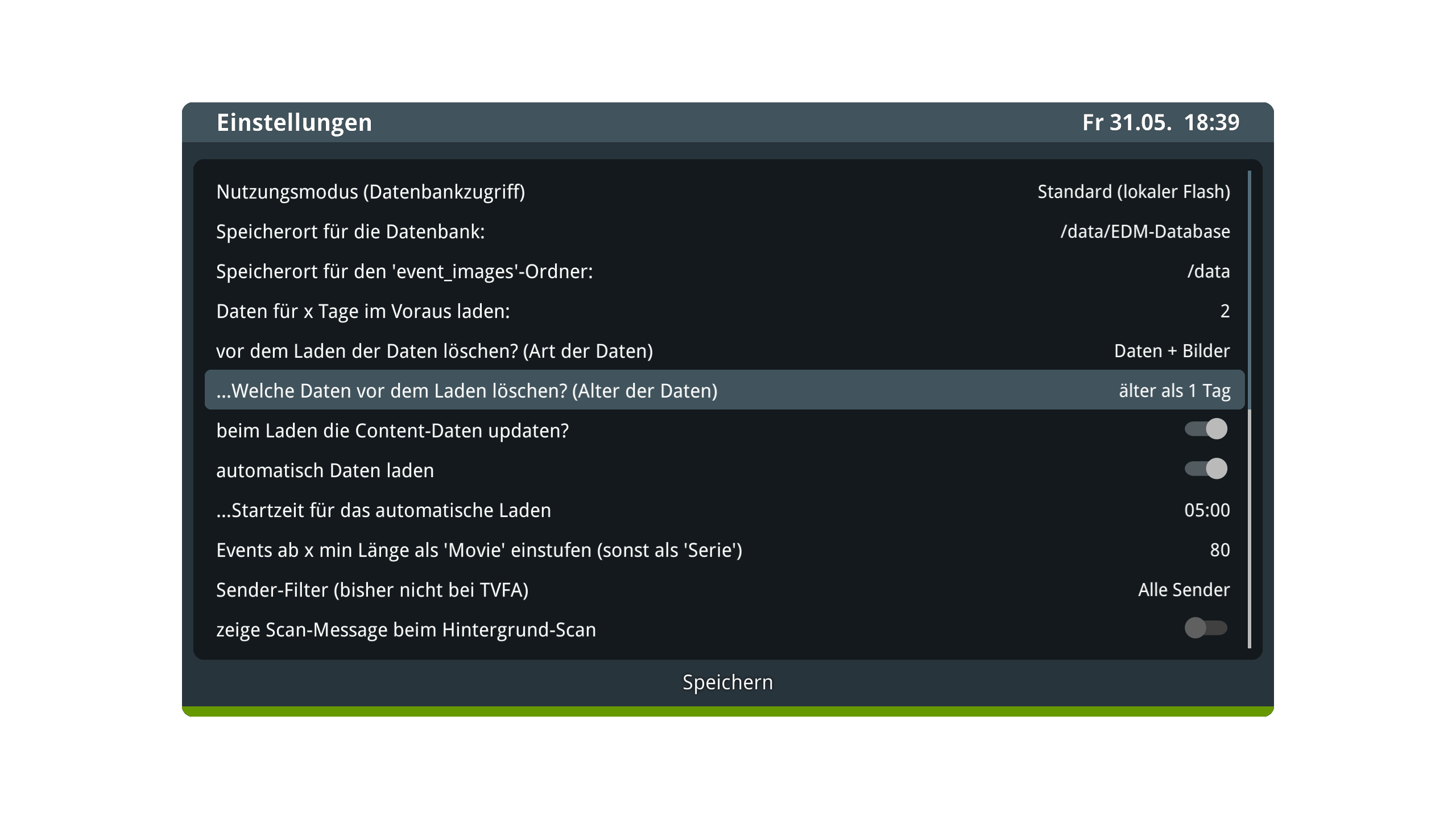

    • Ja man sollte auch in die Einstellungen eines Plugins schauen und da steht alles normal drin sowie auch in dem Support Thread des EDM Plugins ,ich hab das glaube schon zig x geschrieben.
      In den Einstellungen der EDM kannst du den Pfad einstellen ,default ist da etc/enigma2 weil etc/enigma2 jede Box hat ,aber man sollte das halt auf data umstellen weil sonst der Flash halt belastet wird.
      Desweiteren steht da genau für wieviel Tage man Daten laden kann ,nach wieviel Tagen man alte Sachen löschen möchte uvm.
      Alles aber alles ist beschrieben und kann man in den Einstellungen an/aus schalten ,mann muss sich eben auch mal mit den Dingen beschäftigen die man so nutzt ;) .
      Und ne Infotaste gibt es auch noch um zu sehen was man wie verbraucht ;)

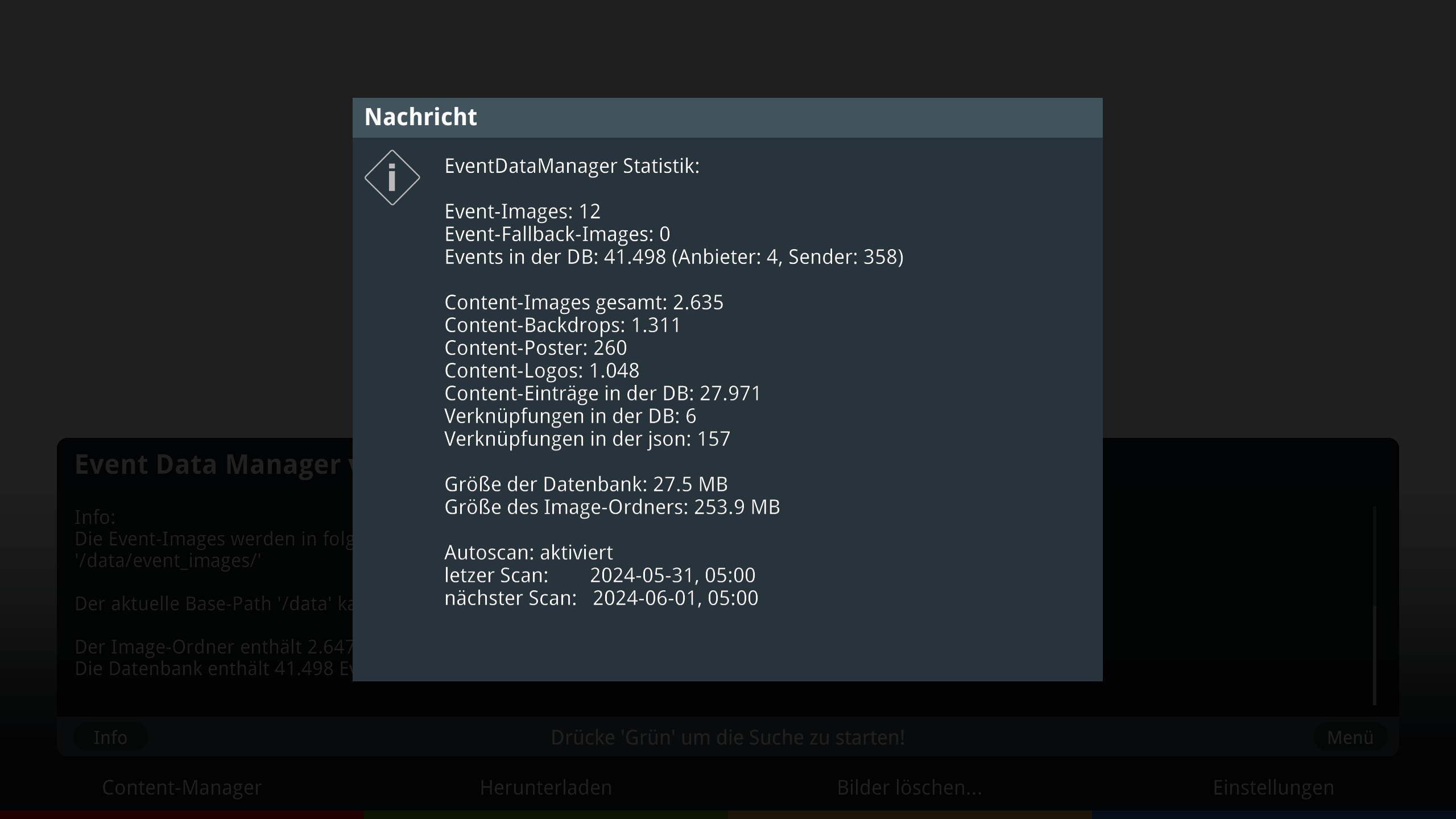

      Und EDM läd Bilder usw. auch Live bedeutet man muss die Bilder nicht unbedingt vorgeladen haben und kann da schonmal vorgeladene Bilder nach paar Tagen löschen lassen,die werden auch wieder Live nachgeladen wenn sie benötigt werden ;) .
      hier sieht man auch das ich zb. fast 28000 Einträge in meiner Datenbank hab und die Datenbank gerade mal 28 mb groß ist ,Daten alleine machen da die Datenbank nicht so groß wenn man sie sauber hält ,es sind dann er die Bilder die den Speicherplatz verringern.

    • Nein, habe gerade nochmal neu zu starten versucht, und dann über Telnet geschaut. Vorhin standen da 100% voll, jetzt nur noch 50%.
      root@dm920:~$ df -h /
      Filesystem Size Used Available Use% Mounted on
      /dev/root 960.4M 448.0M 446.8M 50% /
      Am Anfang kam wenigstens noch der gelbe Balken im Dreambox Display, jetzt blinkt sie nur noch rot, und die Zahnräder im TV laufen.
      Sieht jetzt so aus:
      root@dm920:~$ du -sch /tmp/flash/*
      4.0K /tmp/flash/autofs
      4.5M /tmp/flash/bin
      4.1M /tmp/flash/boot
      4.0K /tmp/flash/data
      4.0K /tmp/flash/dev
      24.2M /tmp/flash/etc
      4.0K /tmp/flash/home
      22.4M /tmp/flash/lib
      16.0K /tmp/flash/lost+found
      20.0K /tmp/flash/media
      4.0K /tmp/flash/misc
      4.0K /tmp/flash/mnt
      4.0K /tmp/flash/net
      16.0K /tmp/flash/picons
      4.0K /tmp/flash/proc
      516.0K /tmp/flash/root
      4.0K /tmp/flash/run
      2.2M /tmp/flash/sbin
      4.0K /tmp/flash/srv
      4.0K /tmp/flash/sys
      4.0K /tmp/flash/tmp
      371.0M /tmp/flash/usr
      18.2M /tmp/flash/var
      447.2M total
      Und so:
      root@dm920:~$ find /tmp/flash -type f -size +10000k
      /tmp/flash/etc/enigma2/epg.db
      /tmp/flash/usr/lib/libicudata.so.56.1
      /tmp/flash/usr/lib/libavcodec.so.57.24.102
      /tmp/flash/usr/lib/libQt5WebKit.so.5.6.2
      /tmp/flash/usr/lib/gstreamer-1.0/libgstlibav.so
