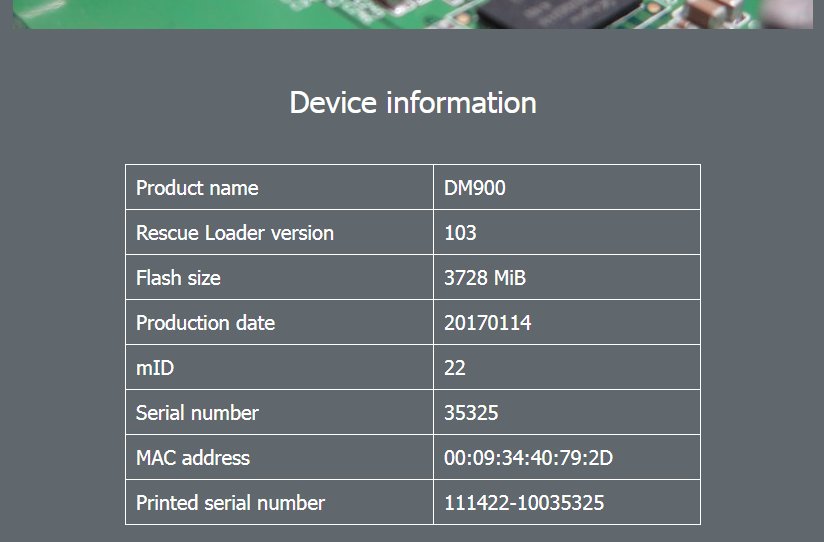

      Nachtrag: Device Informationen als Bild in der Anlage.
