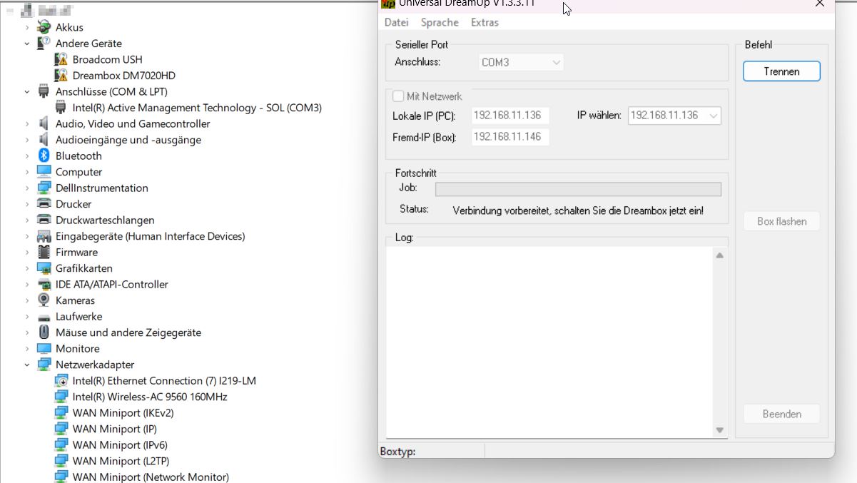

      die Treiber kann ich leider nicht installieren, ich weiss nicht wie man diese Dateien anwendet. Den Reg Befehl und den BATCH befehl habe ich ausführen lassen, Virenschutz und Firewall ist aus.
      Angeschlossen ist die Box mit dem USB Kabel an der Dream und am Laptop
      COM 3 ist ausgewählt und auch so im Gerätemanager zu finden.
      sobald ich dreamup laufen lasse (als Admin), dann erst schalte ich die Box normal über den Netzschalter ein
      EDIT:: Treiber UART sind installiert, die DM 7020 habe ich im Gerätemanager gefunden und installieren lassen!! Ich denke ich muss einen Neustart machen!
        87,3 kB, 1.201×677, 477 mal angesehen

    • Box verbindet sich mit dem Laptop,
      die Firmware kann ich uploaden das erste Mal ging es schief weil mein Laptop in den Bildschirmschoner Modus gefallen ist.....
      Flashe erneute mit der Original Firmware zur HD v1
      PS: Box erfolgreich neu geflasht!!! Vielen Dank für eure Hilfe. Trotzdem die Box einige Jahre auf dem Buckel hat so reicht das Gerät mehr als Genug um damit Fern zu sehen. Ein TOP Bild sage ich nur!!!!
