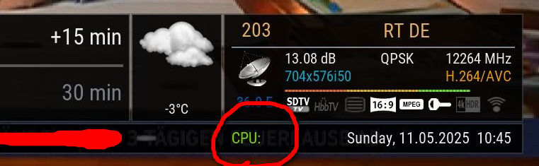

      Hallo, Sag mir, was ich tun soll, damit der dm 7080 die CPU-Temperatur anzeigt: ???

    • geison131 schrieb:
      auf dem dm900 wird es auch nicht angezeigt
      dann verwendest du einen Skin der die Anzeige nicht unterstützt oder du hast die Anzeige nicht aktiviert
      aber das lässt sich einfach testen

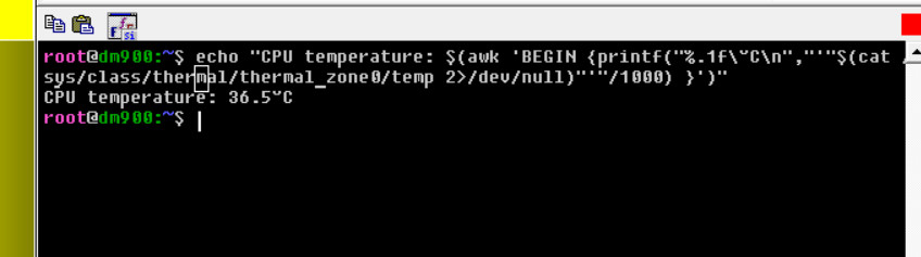

      Sag mir, wie aktiviere ich ?

    • Fred Bogus Trumper schrieb:
      echo "CPU temperature: $(awk 'BEGIN {printf("%.1f\°C\n","'"$(cat /sys/class/thermal/thermal_zone0/temp 2>/dev/null)"'"/1000) }')"
      weil ich es gerade wieder entdekt und amüsant fand, dass ich mal Temeratur Anzeige in Fahrenheit umsetzte
      keine Ahnung ob die Ausgabe stimmt :D
      echo "CPU temperature: $(awk 'BEGIN {printf("%.1f\°F\n","'"$(cat /sys/class/thermal/thermal_zone0/temp 2>/dev/null)"'"/1000*1.8+32) }')"
      1. root@dm900:~# echo "CPU temperature: $(awk 'BEGIN {printf("%.1f\°C\n","'"$(cat /sys/class/thermal/thermal_zone0/temp 2>/dev/null)"'"/1000) }')" && echo "CPU temperature: $(awk 'BEGIN {printf("%.1f\°F\n","'"$(cat /sys/class/thermal/thermal_zone0/temp 2>/dev/null)"'"/1000*1.8+32) }')"
      2. CPU temperature: 55.5°C
      3. CPU temperature: 131.9°F
      4. root@dm900:~#
