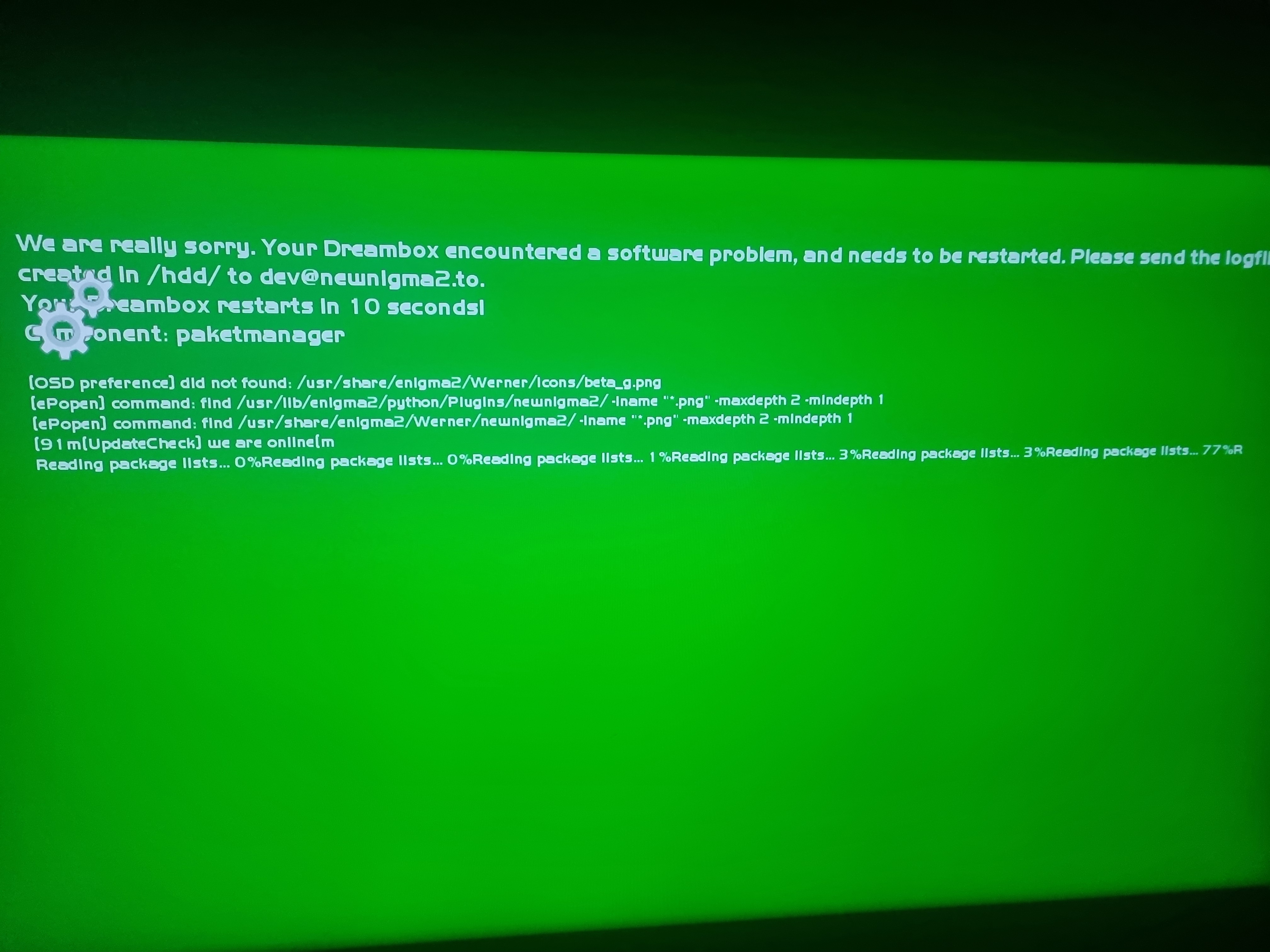

      Ich habe etwas von der HD auf den USB-Stick verschoben, danach noch eine Date verschieben wolleni, wobei mir meine DM900 gesagt hat, dass möglicherweise zu wenig Speicherplatz sein wird.
      Daraufhin habe ich abgebrochen und wollte nachschauen. Bin zuerst ins Verzeichnis des USB-Sticks gegangen, dort sollten etliche Filmchen drauf sein, da war aber nur die eine Datei, die ich vorher hierhin verschoben habe.
      Rausgegangen, in die Einstellungen und dort auf Systeminformation. Da war nur mehr die Festplatte da (die hat 1 GB und es waren mindestens 400 GB frei, gestern noch gesehen).
      Und dann kam der GS.
      Hier ein Foto der Fehlermeldung und das crash-log:
      crash-log
      Ich habe bereits USB-Stick rausgezogen, es kommt aber immer noch GS.
      Bevor ich jetzt ein älteres Backup raufspiele (1,5 Monate alt), hätte ich gerne eine Lösung gehabt, eventuell kann man da noch etwas machen.
      Bitte ganz dringend!
    • SystemError: E:Write error - write (28: No space left on device), E:IO Error saving source cache, E:The package lists or status file could not be parsed or opened.

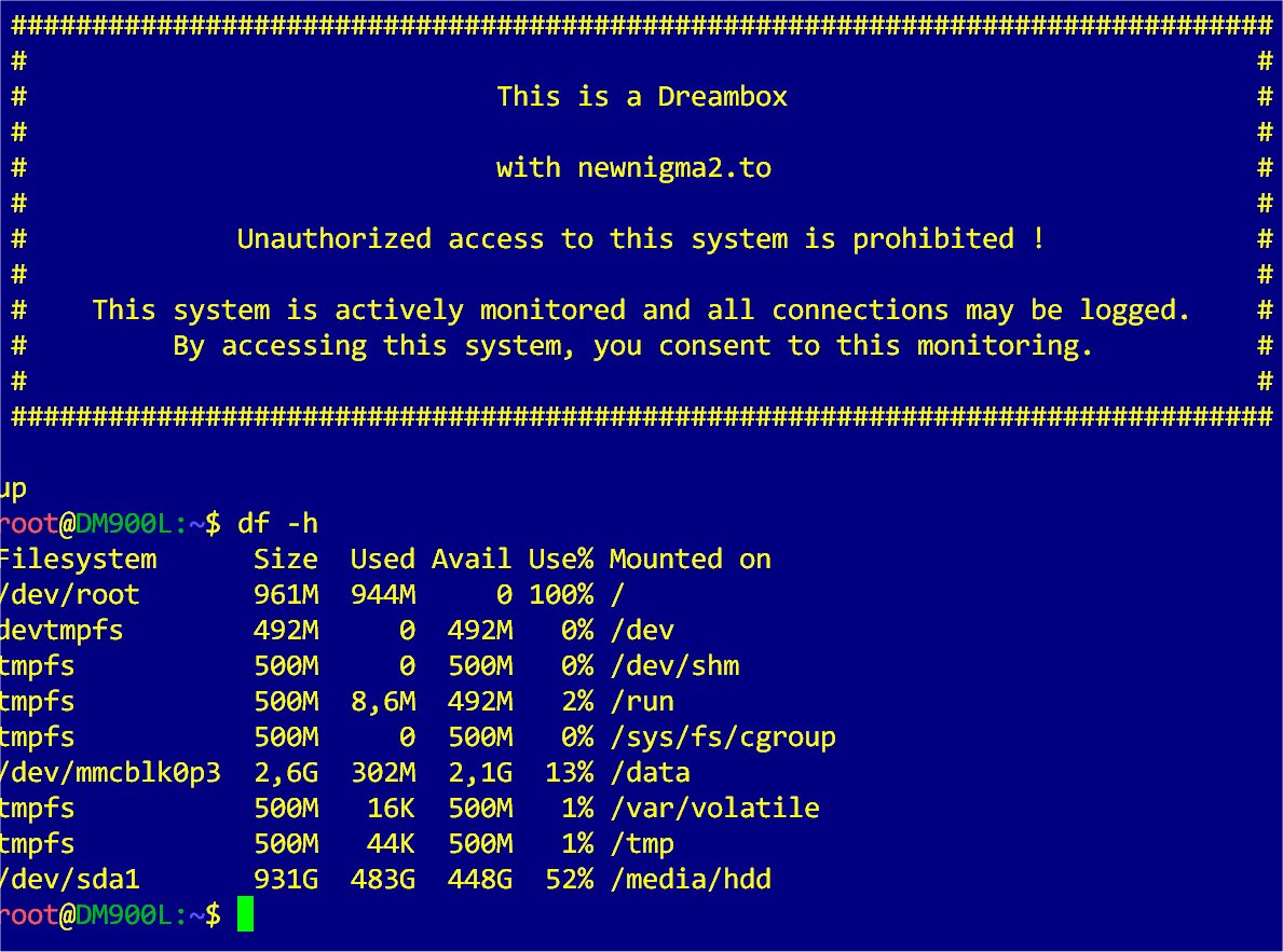

    • Ja, da dürfte beim Verschieben auf USB-Stick was falsch gelaufen sein, da ist eine Datei mit 308 MB drinnen (/tmp/flash/media).
      Bin gerade dabei, den Link abzuarbeiten. Habe ein tmp-Verzeichnis angelegt (/tmp/flash) und mir das mit "du -sch /tmp/flash/*" angeschaut. Dann bin ich in mein FTP Programm reingegangen, da sehe ich auch die große Datei in /tmp/flash.
      Daher meine Frage, bevor ich das alles vom Link abarbeite: kann ich den File auch von diesem tmp/flash-Verezichnis mittel FTP löschen oder ist das keine gute Idee?
      edit:
      Uups, habe im Link gesehen, dass ich das mit FTP machen kann
      Jetzt schaut es so aus und ich hoffe, dass ich da jetzt wieder im Normalbereich liege:
