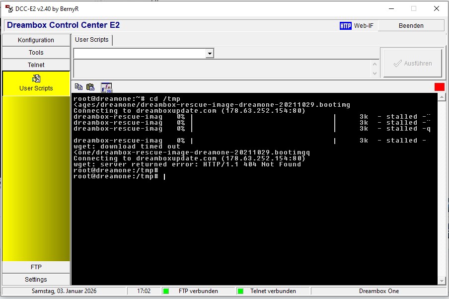

    • was mich wundert, sind die (fast unleserlichen) screenshots deines DCC-Telnet. Bei mir mit Standard-Windows-Telnet (ohne irgendwelchen Spezial-Tools) sieht das so aus:

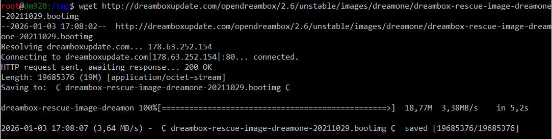

        67,01 kB, 1.083×273, 99 mal angesehen
    • wenn du das 2. g oder das q am Ende weglässt? Am screenshot sieht das so aus, als hätte sich einer dieser Buchstaben am Ende eingeschlichen, das erklärt dann auch den Fehler 404
      die IP wird ja korrekt aufgelöst ...
      und bitte verwende putty.exe anstatt diesem DCC Mist (sorry dafür) - die Meldungen auf den Screenshots sind unvollständig bzw. falsch und man sieht auch nicht welche URL du eingegeben hast

    • OT: Ist das speziell bei OE2.6 so, dass das stört, wenn die Datei schon da ist? Hier auf der 920 kann ich das beliebig oft machen, die neuen Dateien bekommen einfach eine laufende Nummer als Zusatz (image.1, .2, .3...). Und das sowohl mit Standard-Telnet als auch mit putty....
      Edit: @Hipp916: Screenshot vom Download (putty)?

    • Ok habe die Datei gelöscht und den wget Befehl nochmal ausgeführt. Hier erscheint dann folgendes:
      opendreambox 2.6.0 dreamone
      dreamone login: root
      Password:
      root@dreamone:~# cd /tmp
      root@dreamone:/tmp# wget dreamboxupdate.com/opendreambo…dreamone-20211029.bootimg
      Connecting to dreamboxupdate.com (178.63.252.154:80)
      dreambox-rescue-imag 0% | dreambox-rescue-imag 0% | | 3k - stalled -
